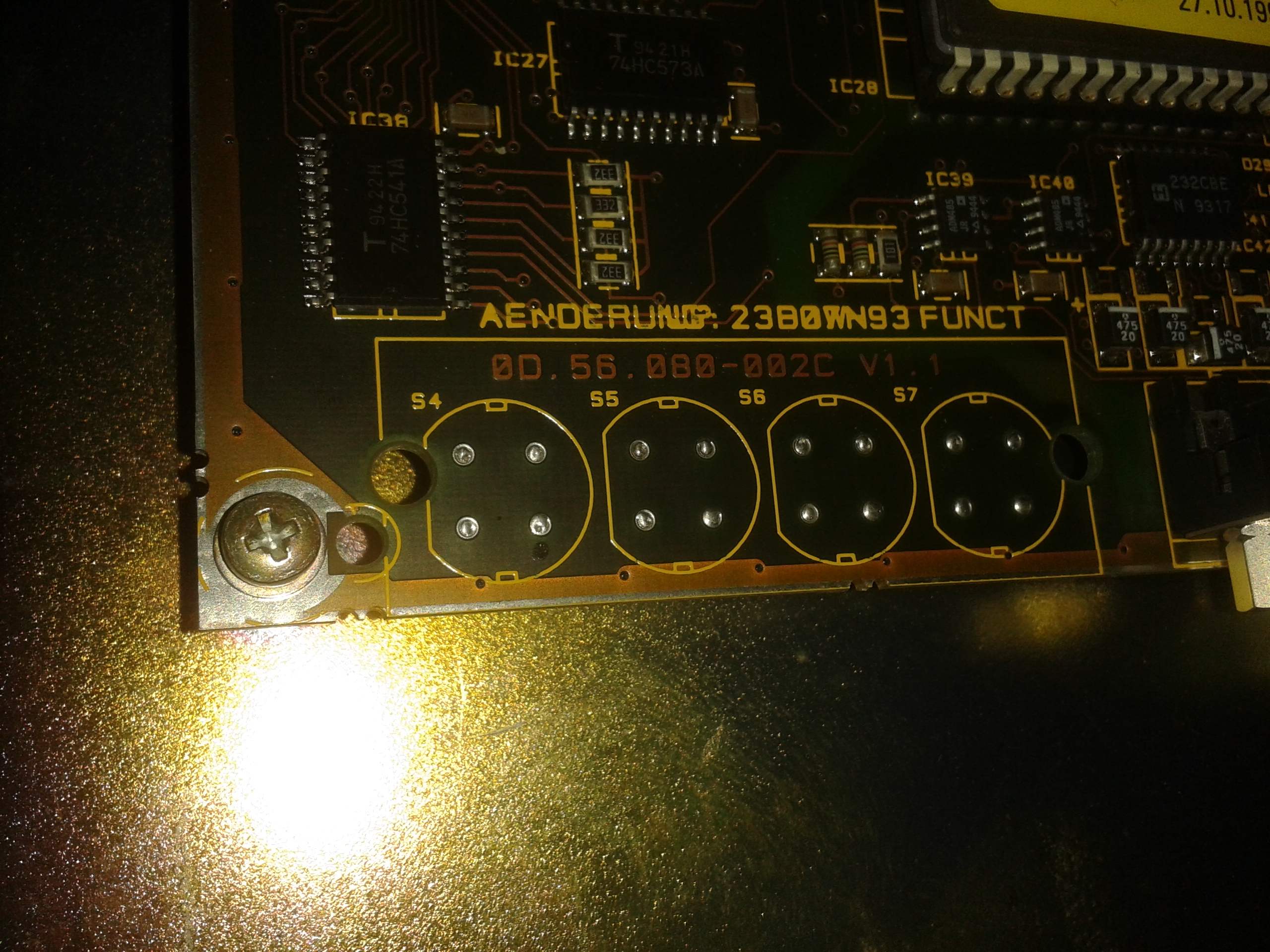

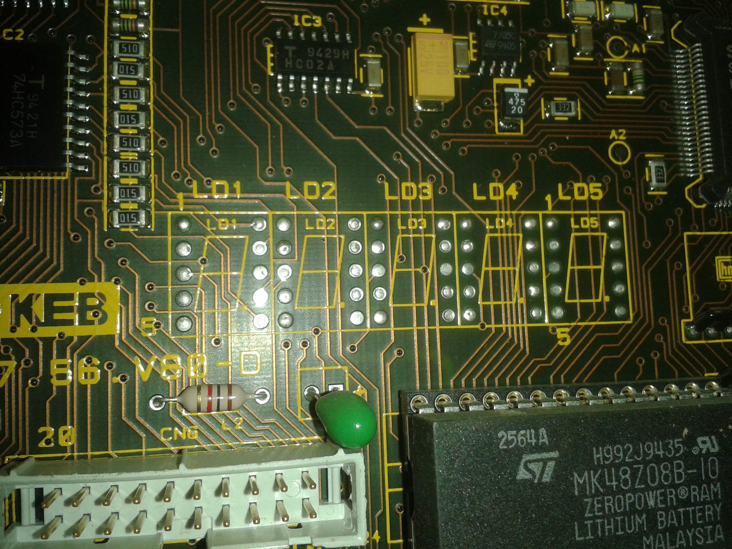

mam dosku z FM a na nom chybaju tlacitka a nejaky jednoduchy display. Umyselne uz od vyroby neboli namontovane.
Neviem ako sa to spravne vola a ako to mam hladat. Nevie niekto poradit alebo pomost?
Vid obrazky:
Jestvujuca doska:
postradam:
detail:
myslim si ze , nemusi byt original

je to sedmisegmentový display ,alejsou různé druhy mají bud společnou anodu nebo katodu a samo různé barvy a velikosti

Na 95 procent nebude to zobrazení a tlačítka povolené v systému.
Re: Cislicovy display
Napsal: 20. 3. 2016, 3:57
od packa
já to už u jedný jednotky řešil a zakázané to nebylo , prubni to obyč ledkou

Dik za nakopnutie, malo by to byt toto:
http://www.tme.eu/cz/Document/efd1db1ea ... P-7511.pdf" onclick="window.open(this.href);return false;
Napsal: 20. 3. 2016, 5:13
od packa
jo , ale ledkou si prubni jestly tam něco leze , taky z toho poznáš jestly má anodu nebo katodu společnou
Napsal: 20. 3. 2016, 8:01
od Juro
Samozrejme. ale aj keby nebola spolocna, tak by som si vedel poradit tak, ze to naletujem nejako externe.
Napsal: 20. 3. 2016, 8:51
od packa
vždy máš bud společnou anodu nebo katodu o to jde
Napsal: 20. 3. 2016, 10:17
od picom
Odsaj dirky a dej na tam patici SIP nebo DIL (bude potřeba asi trochu upravit) a potom můžeš zkoušet
