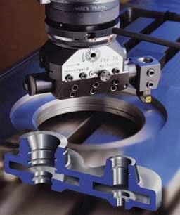

Ahojky sháním Vyvrtávací hlavu třeba VHU 80 a víc s MK4 nebo s ISO40 v dobrém stavu za rozumnej peníz
jedna se mi hlavne o ten samočinný posuv na otáčku
skuste prosím někdo navrhnout Děkuji Marek

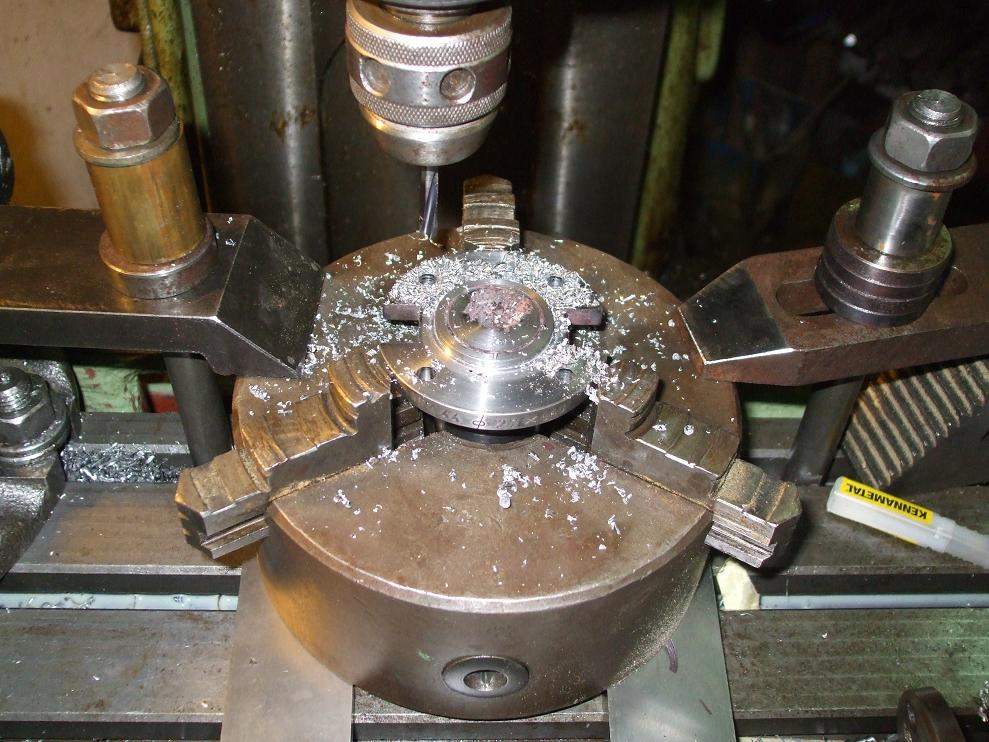

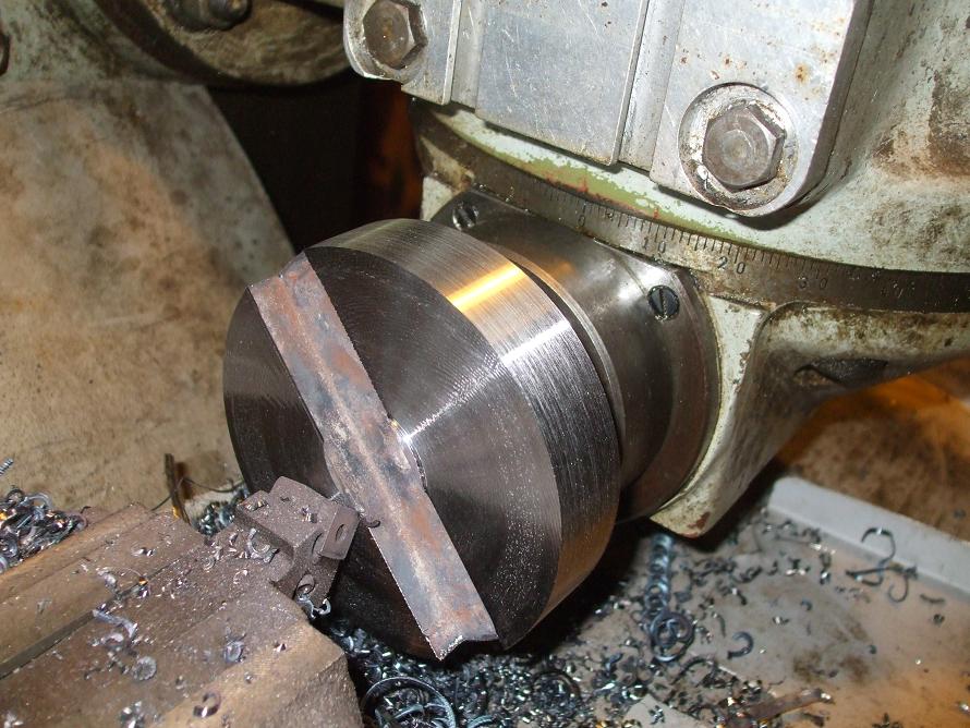

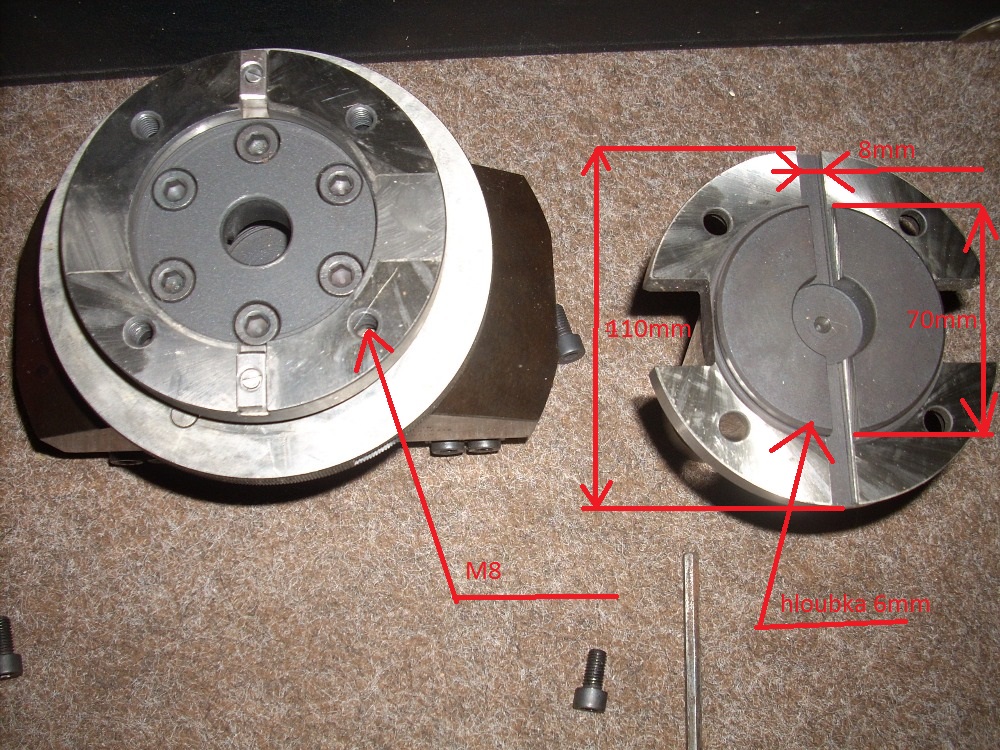

takhle velkou 40kovou podle mě neseženeš nicméně navrhni si nějakou redukci ..
vezmi nějakej 40kovej kužel co máš stoč ho celej a nech mu jen konec válcové části s největším možným průměrem (něco kolem 45mm to bude) utoč středové osazení třeba výška 10mm průměr cca 20 a na průměru třeba 38 udělej třeba 4 M8ky závity (ty čísla si vymejšlím, navrhni to tak aby tam zůstalo nějaké maso alespoň 2 mm abys nedělal závity dokraje.. pak si vytoč druhou redukci z dírou 20mm vysokou cca 15 4 díry na průměru 38 s utopenejma hlavama pro imbus šrouby a další díry pro tu tvoji hlavu.. sešroubuj a hotovo.. levné, rychlé, funkční..
vruboun
Příspěvky: 383
31. 3. 2016, 8:20
Ahoj, nevím proč v PASTI. Vyvozuju, že se ti nedaří sehnat originál trn na tu vyvrtávací hlavu. Co třeba sehnat trn na velkou frézovací hlavu, ten má hodně podobnou přírubu a udělat si na něj mezikus a vše to spolu sešroubovat a mělo by to fungovat, jen ztratíš trochu rozjezdu o tu mezipřírubu. Ras to podal rychleji....
qwer
Příspěvky: 1441
Registrován: 8. 4. 2008, 8:09
31. 3. 2016, 9:36

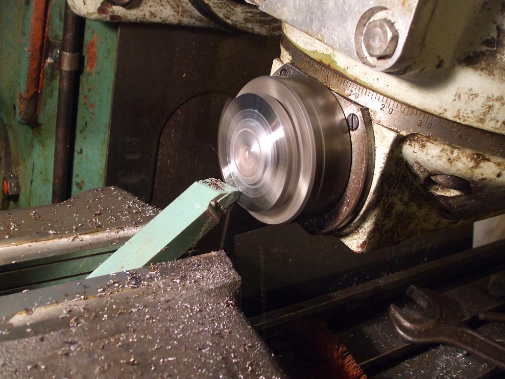

Tiež som ich vyrábal, aj na 36-ku, aj na 80-ku. Ten väčší z trnu na 200-ku TK hlavu. Nechcelo sa mi to centrovať v sústruhu, tak som to točil priamo na frézke :lol:
