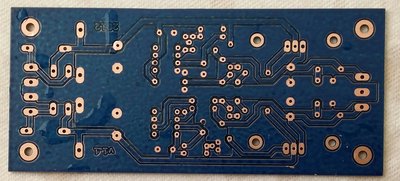

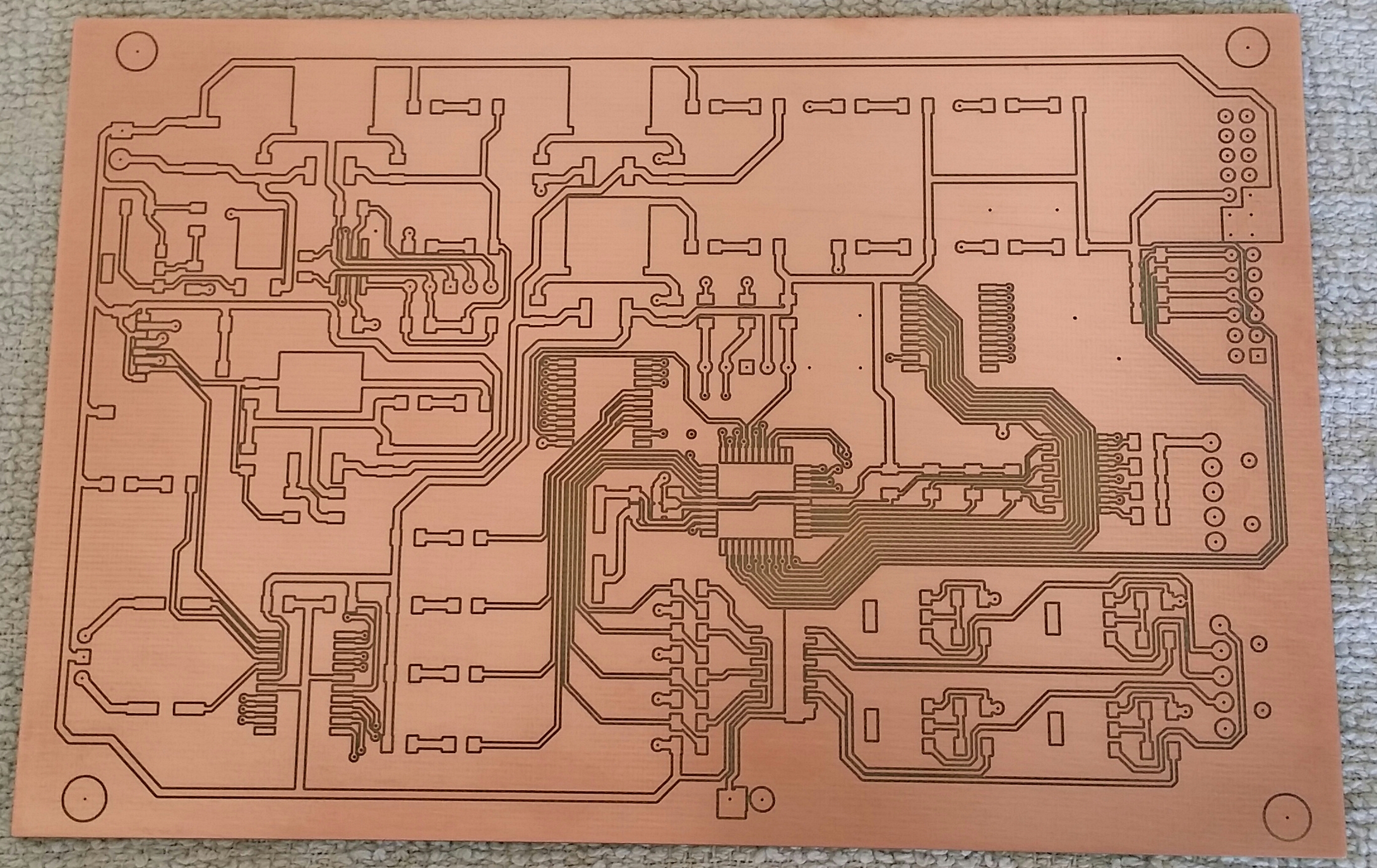

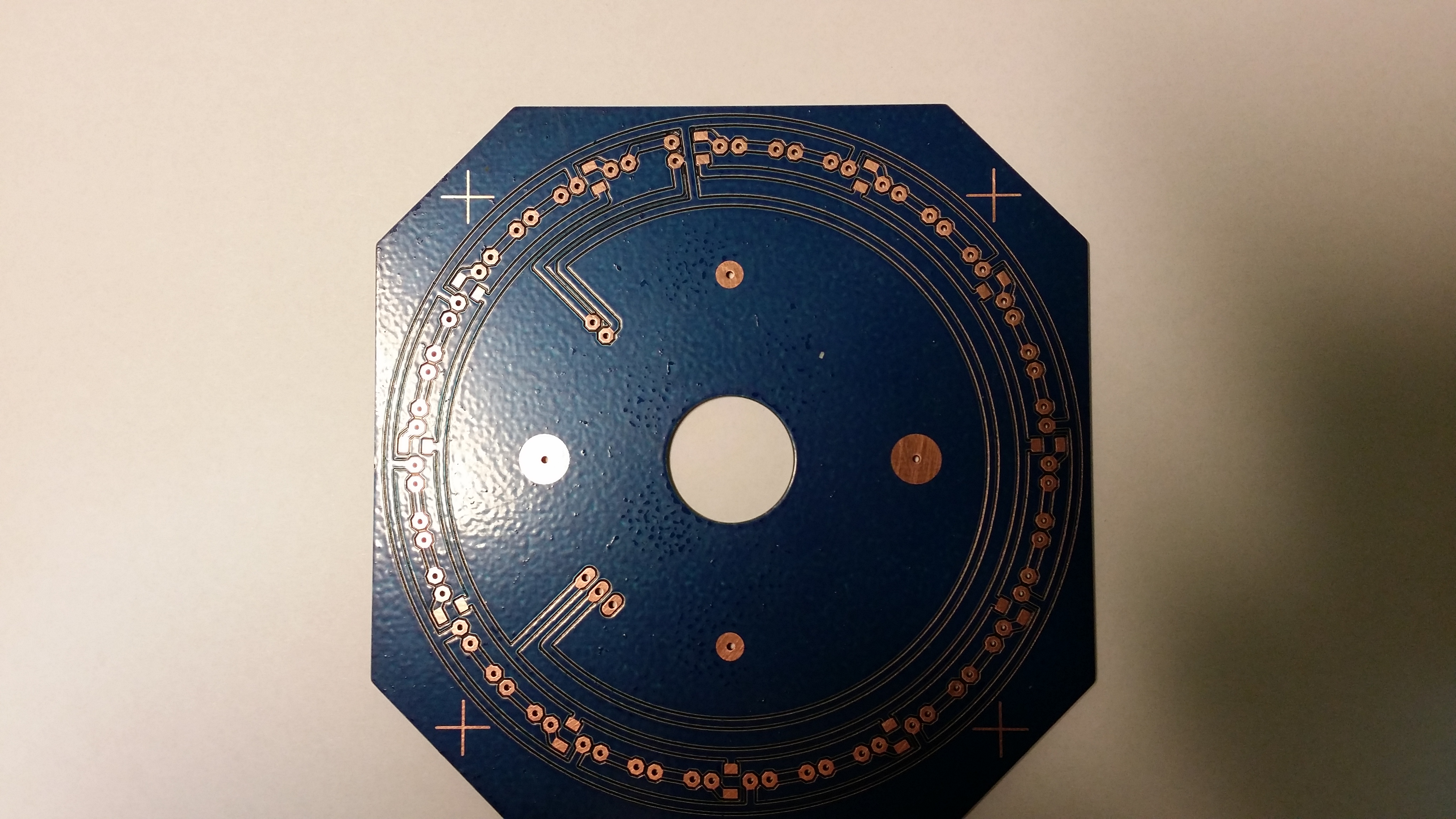

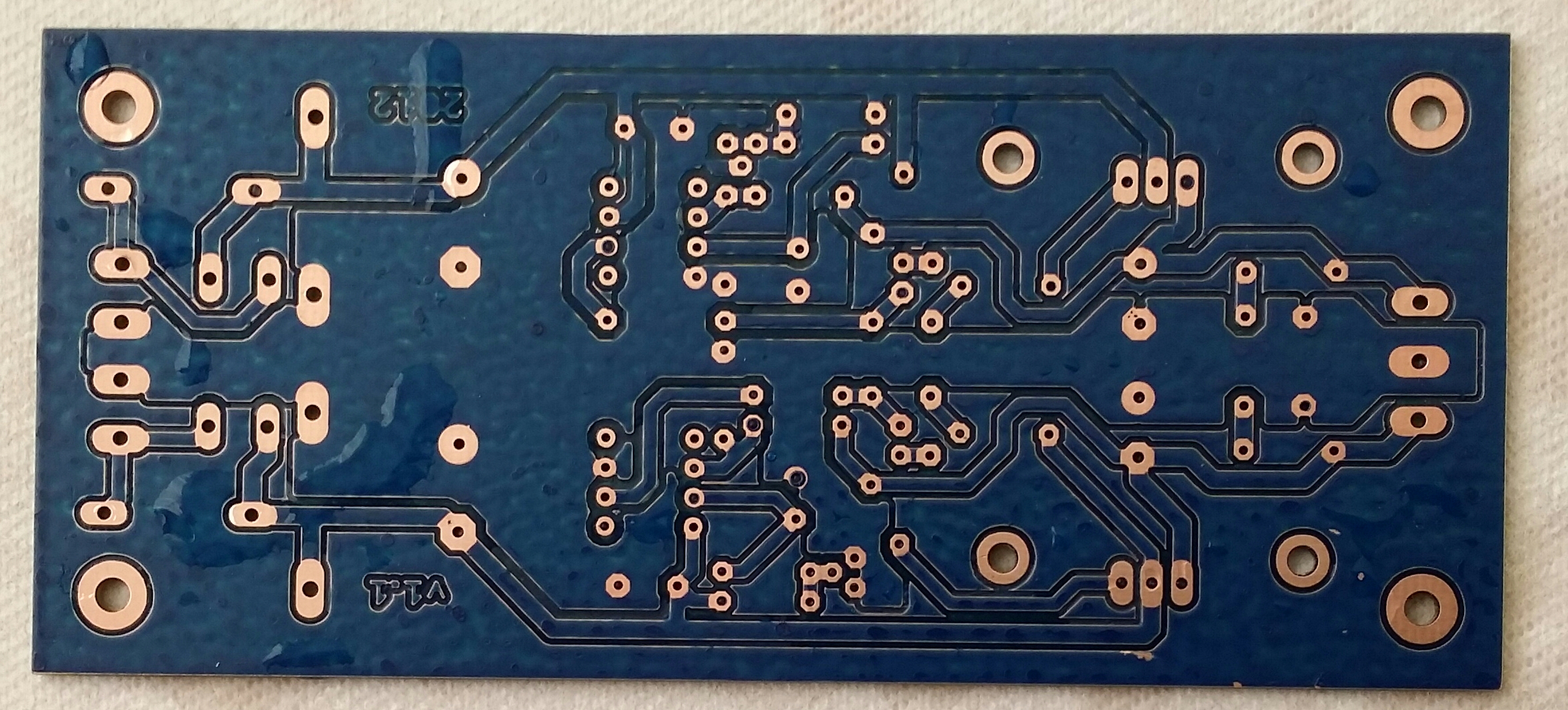

Tak jsme se doma pokusil otestovat frézku na plošném spoji celkém dos titěrnem. Co se týče mezery mezi cestičkama tak 0.25 a tlouštka cestiček ty nejteči měli i 0.2 mm.
Posuv na frézce 800 mm/min. Cesty i mezery naprosto v podě. Ale optimální jsou tak 0.3 mm a mezery taky 0.3 mm. Otáčky max 24000 a freza V Brit 30°.
Frézka byla stavěna na pcb. Je na lineárech a rychlo posuv je až 3000 mm/min. Šrouby kuličkové 1605.
Navíc co neni na videu vidět je. Že funguje tak zvaná kompenzace povrchu. Kdy stroj poměří rovinnost a pak při frézovaní jompenzuje nerovnosti které mužou vzniknout při uložení na stul. Zatim sem dam jiné video a pak doplním i další videa a fotky.
Fotky k testovaném pcb.
Konkrétněji u tohodle videa šlo o vyfrézováni otvorů pro kontakty auto relátka. Relatek tam je 5.

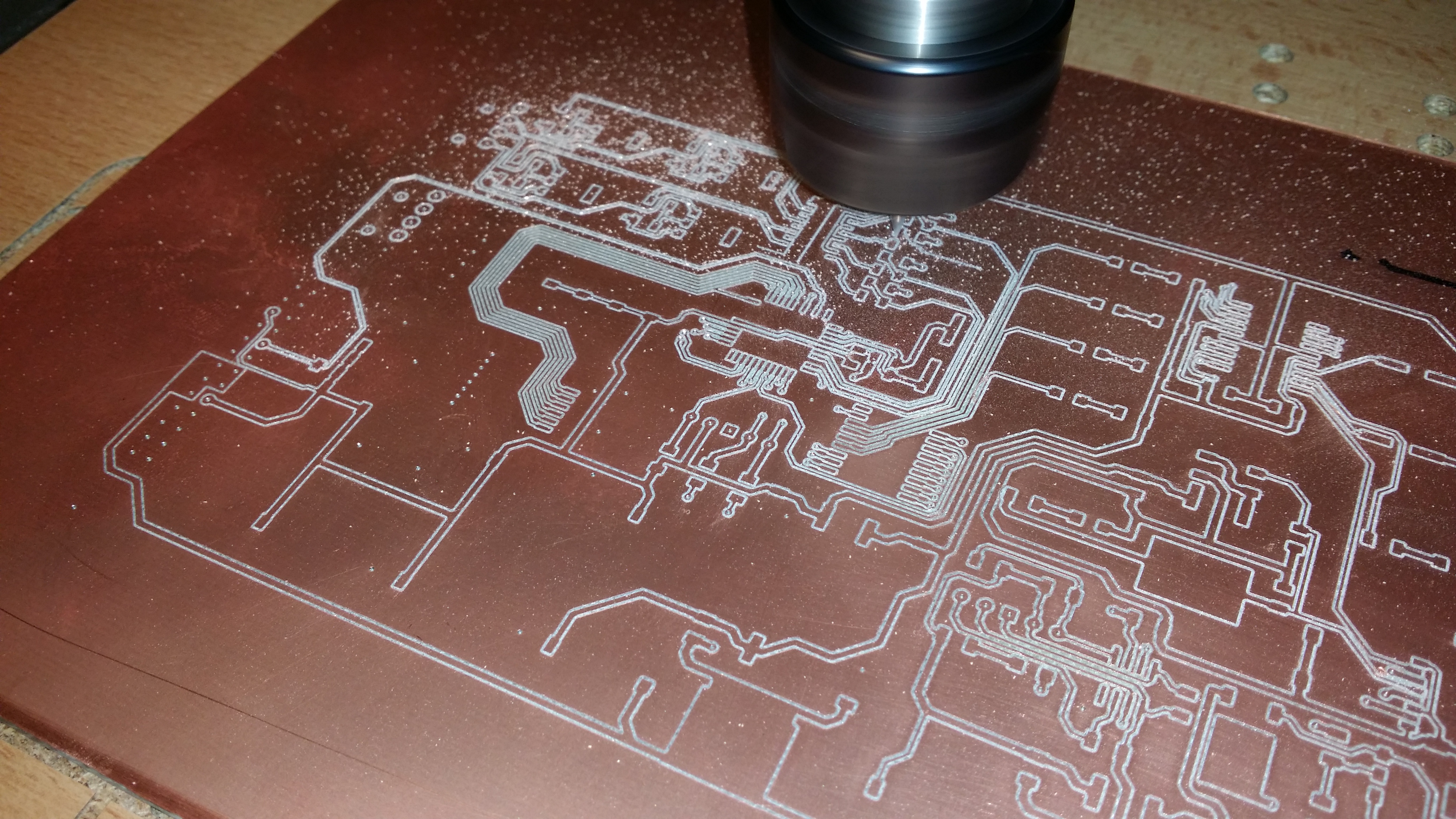

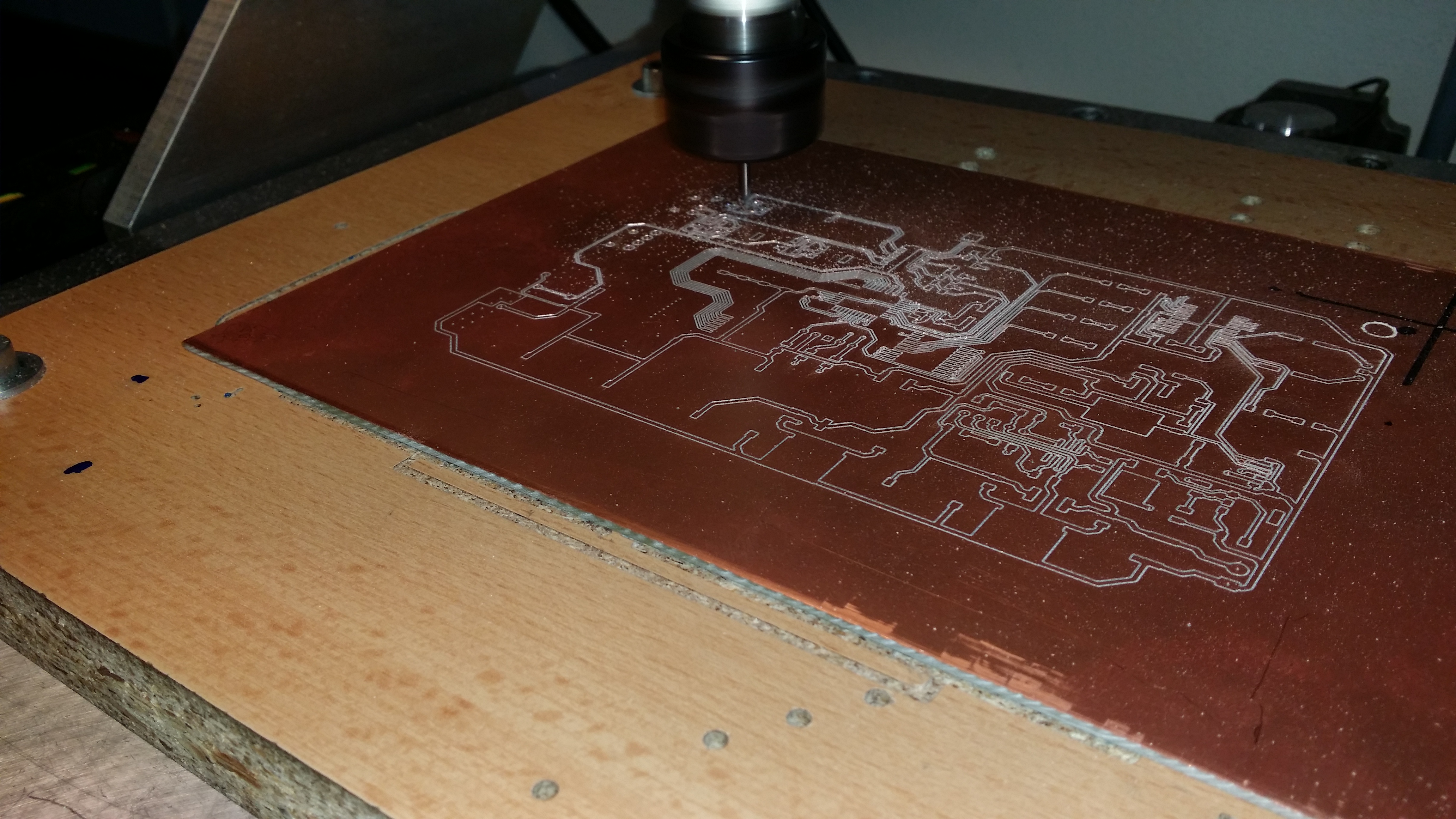

Ještě teda to video.
Jinak hloubka 0.06 posuv 800mm/min a 24000 rpm
Je to frkot. Jen jsme zjistili že při šikmým frézovaní to nedodrží přesně stopu. Teda kroky. Màme podzřeni na nekvalitni provedení driveru. Čína no.

Tiez obcas frezujem pcb. Zda sa mi podla tych par ciest na videu ze tam je podstatne lepsia optimalizacia ako u mna. Mne to beha hore dolu, tam trosku vyfrezuje, prebehne na druhu stranu plosaku, tam zase trosku pofrezuje.
Pouzivac pcb-gcode? Aku verziu?
Bronek999:
Pcb gcode používám. Ale tajemstvi a kouzlo věcí je kompenzace rovinosti. To nema s pcb gcode nic společného.
Je to spíš zásluhou programu ktery ti upraví ten původní kod z pcb gcode. A v tom kodu je pomoci příkazu G31 rešena ta kompenzace přes probe dotyk.
Ten poměří desku v daych bodech a během frézovaní zapisuje a kompenzuje ty výšky s původním gcodem.

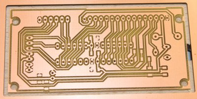

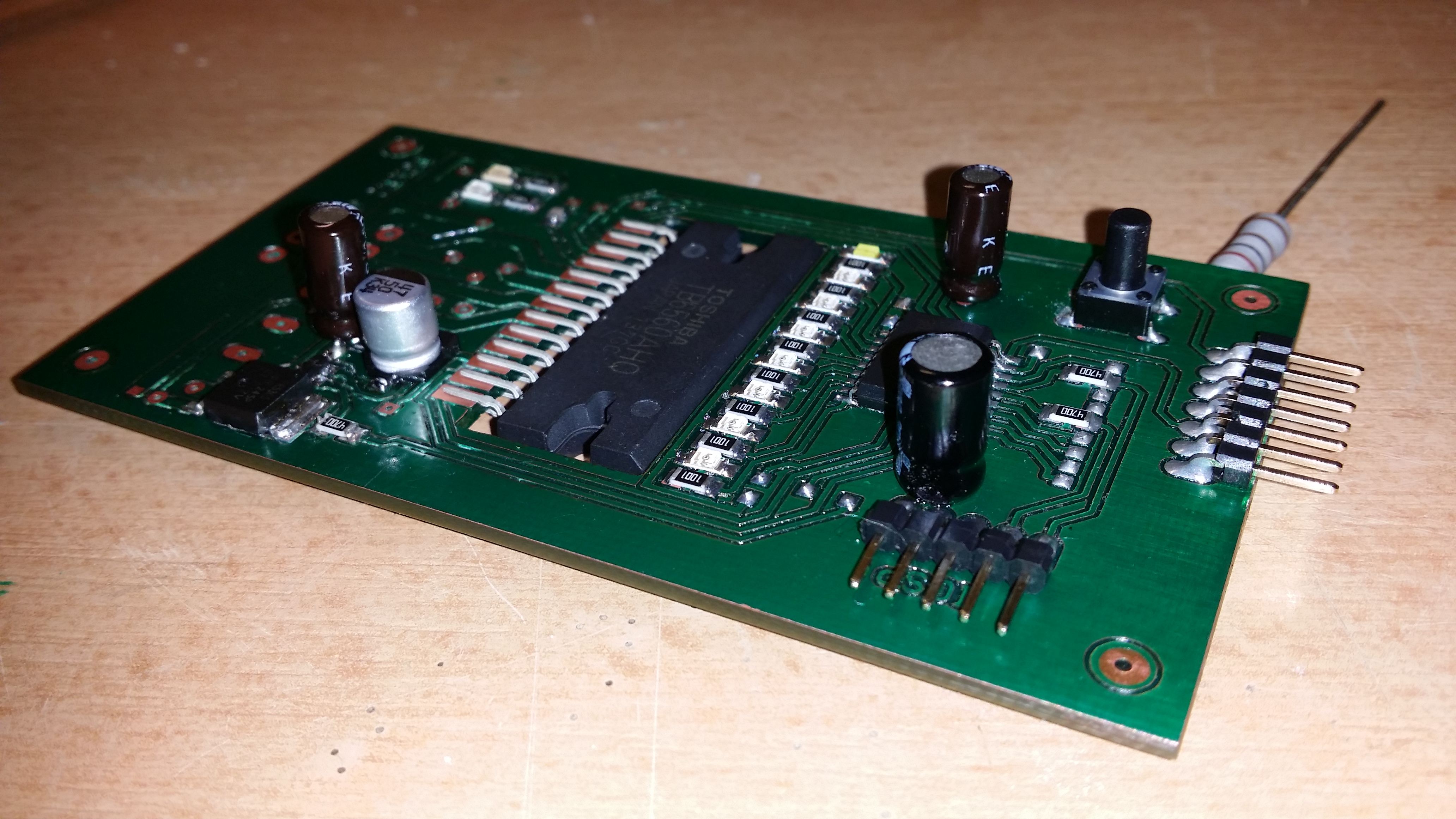

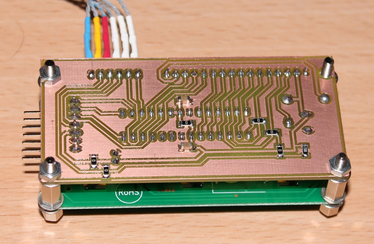

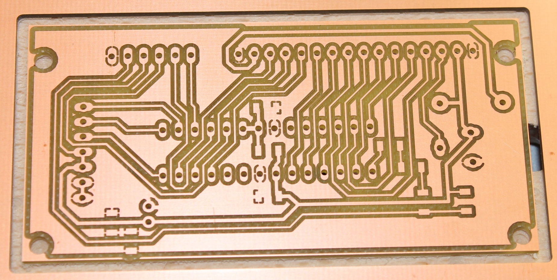

Byl to jen takový rychlo test. Cca 20 min. Posuv 800 mm/min hloubka 0.06 mm. Dírky jsme ani nevrtali. Pouze vždy před vrtáním používáme předvrtani.
Tady je fotka. Sice focena telefonem a trochu pod úhlem ale snad to bude stačit. Ale opravdu rychlovka.

Vypadá to pěkně a jsem rád že jsou výsledky více než použitelné.
Jen bych měl pár záludných otázek:
- pokud byla frézka stavěná primárně na PCB tak proč jste zvolili nízkootáčkové vřeteno ? (typl bych kvůli univerzálnosti aby to chroupalo i ten hliník a jiné...)
- když tedy používáte kompenzaci zvlnění desky tak se mi zdá jedete zbytečně hluboko. Zkoušli jste jet 0,04 (nebo 0.045) ?
- pro kompenzaci je v MACH3 nějaký plugin ? Tedy kompenzace probíhá v reálném čase ? nebo je G-kod zpracovan nejakým prográmkem který přepočítá výšku dle křivosti PCB ?
- Frézy jsou od HP-Tec typ 802 nebo 803 ?

Otázka první :CZ_Pascal píše:Vypadá to pěkně a jsem rád že jsou výsledky více než použitelné.

Na tom videu při tom testu se ti to nezdálo opravdu to bylo 0.06 mm. Na te fotce co jsem ji tu dal jak posledni už to bylo 0.05mm ale byl jsem lenivý točit to na tel. Protože už to byl třetí pokus. A nenahrál jsem to.

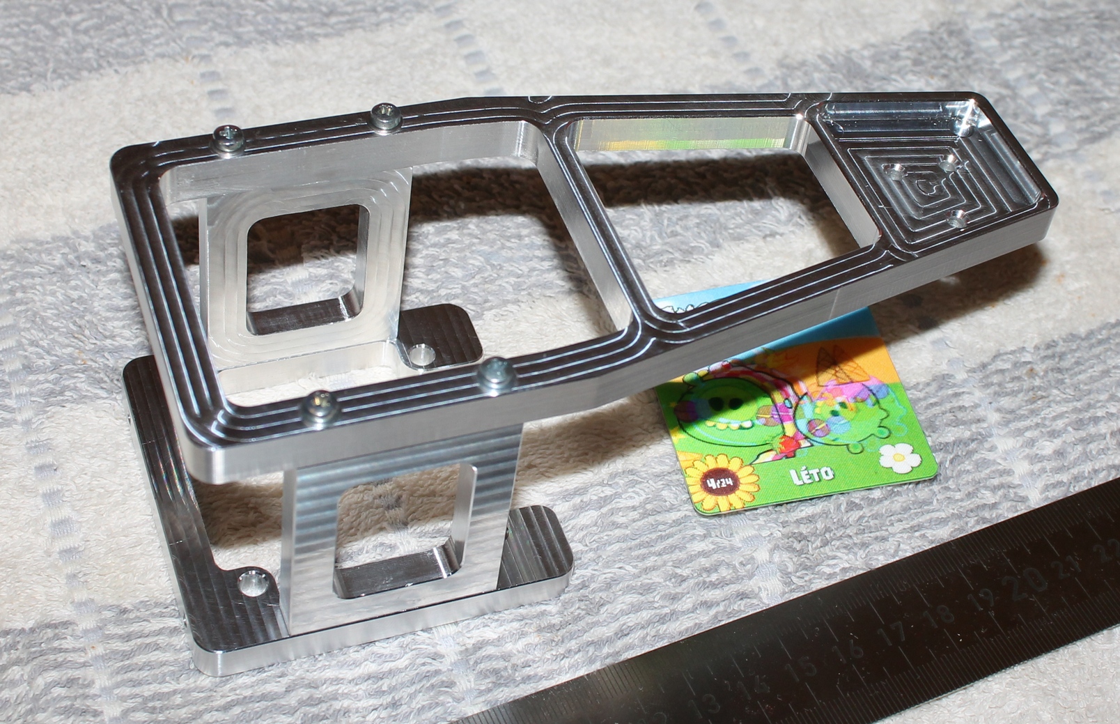

A hliníku se neboj. Je to jen hlinik. Ale tam je třeba dodržovat opravdu posuvy a otačky tak maji bejt.
Viděl jsi videa? Jak jsme frézovali hlinik? Nic na tom není. Jen se toho nesmíš bat a musí to vydržet hobik. Tedy mašinka.
Ohledne nepajivé masky tady me vlákno.
http://www.c-n-c.cz/viewtopic.php?f=29&t=17040&start=15" onclick="window.open(this.href);return false;
A nějaké fotečky :
mirdin: prosímtě čím děláš nepájivou masku, přijde mně že folií to není?
Vřeteno je CHINA Vodník. Posuv frézování kolem 500mm/min (protože kvůli hluku mám vřeteno pouze na 18000 ot/min)mirdin píše:Jaké používáš vřeteno?
Jaký posuv pro frézovaní?
A co mi přijde celkem famózní je rychlost posuvu osy Z při vrtání.Jaké používáš otáčky a posuv při tom vrtání?
Vrtání je posuv myslím 850mm/min při 18000 ot/min. Při pomalejším posuvu se "lepí/nabaluje" na vrták chomáče moc jemných dlouhých "špon".
Na kvalitu díry (otřepy a pod) to nemá vůbec vliv. Dokonce je to možná ještě lepší protože se měď neodtlačuje ale pěkně zařízne.

Anomirdin píše:PCB kresliš v čem? Eaglu? A export g-codu přes pcb gcode?
No většinou si s jednostranným nevystačím, ale tady ten kousek zrovna vyšel (při pár 0 Ohm SMD propojkách jako jednostranný)mirdin píše:Zkoušel jsi už oboustranný PCB?
Je stim víc srandy. Hlavně u vrtaných direk.
Jojo zastavení bylo k výměně vrtáku, ale tady jsem byl líný a ničemu to nevadilo. Hodil jsem tam všude 1mm (místo 0,8mm + 1,0mm + 1,1mm).mirdin píše:Ty neměniš vrtaky? Přišlo mi že došlo k zastavení vřetena ale hned to jelo dál.
Fotky v tomto rozlišení odhalí věci které normálním okem nevidíš a taky je úplně jiný osvětlení. Ta kalafuna se začne tak jakoby divně lesknout a opticky "křivit" povrch.mirdin píše:Co je zajimave že v reálu to vypadá vždy líp než na těch fotkách. ŽE ???
Hlníku se nebojím, ale vím že mám docela gumovou osu Z takže to jen tak šudlím. Ale výsledky jsou lepši jak s pilníkem v ruce : Videa jsem samozřejmě viděl - líbí se mimirdin píše:A hliníku se neboj. Je to jen hlinik. Ale tam je třeba dodržovat opravdu posuvy a otačky tak maji bejt.
Viděl jsi videa? Jak jsme frézovali hlinik? Nic na tom není. Jen se toho nesmíš bat a musí to vydržet hobik. Tedy mašinka.![]()
Na nepájivé masce budu muset zapracovat, ale není vůbec čas a dostupnost podobných "chemikálií" není asi úplně jednoduchá v malém množství pro hobíka.
Jinak Fotocestu (+ leptání mědi) mám vcelku zmáknutou. Jen se mi moc nelíbí představa dávat do trouby na jídlo takové věci. (respektive já bych to asi rozdýchyl, ale manželka
Rkal:
očistím a odmastim isopropylalkoholem. Posléze nanesu barvu pěnovým válečkem. Barva je sice určena pro sitotisk, ale jde to i tim válečkem. Pořádně barvu rozetřu at se dostane i do těch frézovanych drážek nesmi prosvítat měď. Taková souvyslá vrstva. Po sléze se nechá barva v horkovzdušné peci s ventilátorem na 75 °C na 35 minut zaschnout. Po vychladnutí na pokojovou teplotu si vezmu předlohu vytištěnou na laserovce kde je pouze maska kontaktu a nebo smd plošek a takto vytvořenou předlohu přiložím na PCB. Nechám na UV lampě v našem případě 2 min a 45 s osvýtit.
10 až 15 min necham ve tmě a potom sundam folii a ponořim do roztoku jedlé sody a destilované vody
o teplote 45 až 50 °C V poměru 11 g na 1L vody. Pokud je vše správně uděláno tak místa, ktere jsou nenasvicené začnou odlézat. Pomáham su štětečkem někdy i zubním kartačkem. Pokud je vše v pořádku oplachnu v čisté tekouci vodě a dám na 1 hodinu na 150 °C zapéct. Protože při vysoké teplotě měď změní barvu do oranžova a jiných barev obetřu PCB roztokem 4% kyselinyou chlorovodikoveou. Na samotný závěr takto dokončený PCB nechám plošný spoj spočnout v inhybitoru. Ale za normálnich podminek neni tento poslední krok nutný. Jde jen o tohle pokud se PCB nechá v tom inhybitoru odpočnou nedocházi tak k rychleé oxidaci mědi. Hmmm a je to. Příkládam soubor pdf kde je popis a postup k dané barvě.
Postup se možná trochu liší, ale jen proto že skušenosti a praxe to chtěli jinak. Pokud to zvládne člověk jednou tak je to potom už jen sranda.
Omlouvám se za chyby v text. Ale píšu to na tel.
poud bude někdo chtit ptejte se. Rád odpovim. Pokud jsem na něco zapoměl doplním to.
