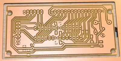

Tak jsme se doma pokusil otestovat frézku na plošném spoji celkém dos titěrnem. Co se týče mezery mezi cestičkama tak 0.25 a tlouštka cestiček ty nejteči měli i 0.2 mm.
Posuv na frézce 800 mm/min. Cesty i mezery naprosto v podě. Ale optimální jsou tak 0.3 mm a mezery taky 0.3 mm. Otáčky max 24000 a freza V Brit 30°.
Frézka byla stavěna na pcb. Je na lineárech a rychlo posuv je až 3000 mm/min. Šrouby kuličkové 1605.
Navíc co neni na videu vidět je. Že funguje tak zvaná kompenzace povrchu. Kdy stroj poměří rovinnost a pak při frézovaní jompenzuje nerovnosti které mužou vzniknout při uložení na stul. Zatim sem dam jiné video a pak doplním i další videa a fotky.
Fotky k testovaném pcb.
Konkrétněji u tohodle videa šlo o vyfrézováni otvorů pro kontakty auto relátka. Relatek tam je 5.
https://m.youtube.com/watch?v=RSDn2TvDLs0" onclick="window.open(this.href);return false;
To druhé je vyfrezovani pcb. Posuv 800 mm/min
https://m.youtube.com/watch?v=yz2sgmchv4M" onclick="window.open(this.href);return false;

Byl to jen takový rychlo test. Cca 20 min. Posuv 800 mm/min hloubka 0.06 mm. Dírky jsme ani nevrtali. Pouze vždy před vrtáním používáme předvrtani.
Tady je fotka. Sice focena telefonem a trochu pod úhlem ale snad to bude stačit. Ale opravdu rychlovka. :D

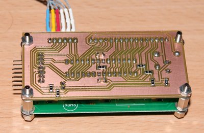

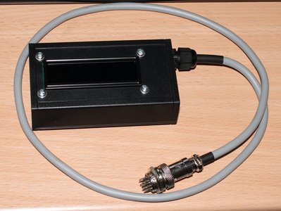

... no a ještě tedy výsledek:
PCB těsně po frézování
Osazené - "nalakované kalafunou"
V Krabičce s kablíkem :-)
(otáčkoměr pro KF20L)

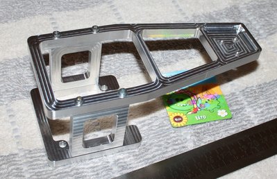

mirdin píše:A hliníku se neboj. Je to jen hlinik. Ale tam je třeba dodržovat opravdu posuvy a otačky tak maji bejt.
Viděl jsi videa? Jak jsme frézovali hlinik? Nic na tom není. Jen se toho nesmíš bat a musí to vydržet hobik. Tedy mašinka. :D :D
Hlníku se nebojím, ale vím že mám docela gumovou osu Z takže to jen tak šudlím. Ale výsledky jsou lepši jak s pilníkem v ruce :
Držák Energořetězu
Držák Energořetězu

Re: Milling PCB
Napsal: 15. 4. 2016, 1:04
od mirdin
Rkal:
očistím a odmastim isopropylalkoholem. Posléze nanesu barvu pěnovým válečkem. Barva je sice určena pro sitotisk, ale jde to i tim válečkem. Pořádně barvu rozetřu at se dostane i do těch frézovanych drážek nesmi prosvítat měď. Taková souvyslá vrstva. Po sléze se nechá barva v horkovzdušné peci s ventilátorem na 75 °C na 35 minut zaschnout. Po vychladnutí na pokojovou teplotu si vezmu předlohu vytištěnou na laserovce kde je pouze maska kontaktu a nebo smd plošek a takto vytvořenou předlohu přiložím na PCB. Nechám na UV lampě v našem případě 2 min a 45 s osvýtit.
10 až 15 min necham ve tmě a potom sundam folii a ponořim do roztoku jedlé sody a destilované vody
o teplote 45 až 50 °C V poměru 11 g na 1L vody. Pokud je vše správně uděláno tak místa, ktere jsou nenasvicené začnou odlézat. Pomáham su štětečkem někdy i zubním kartačkem. Pokud je vše v pořádku oplachnu v čisté tekouci vodě a dám na 1 hodinu na 150 °C zapéct. Protože při vysoké teplotě měď změní barvu do oranžova a jiných barev obetřu PCB roztokem 4% kyselinyou chlorovodikoveou. Na samotný závěr takto dokončený PCB nechám plošný spoj spočnout v inhybitoru. Ale za normálnich podminek neni tento poslední krok nutný. Jde jen o tohle pokud se PCB nechá v tom inhybitoru odpočnou nedocházi tak k rychleé oxidaci mědi. Hmmm a je to. Příkládam soubor pdf kde je popis a postup k dané barvě.
Postup se možná trochu liší, ale jen proto že skušenosti a praxe to chtěli jinak. Pokud to zvládne člověk jednou tak je to potom už jen sranda.
Omlouvám se za chyby v text. Ale píšu to na tel.
poud bude někdo chtit ptejte se. Rád odpovim. Pokud jsem na něco zapoměl doplním to.
