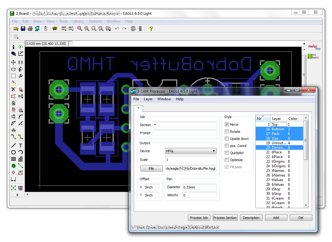

Pořád se mi nepodařilo rozjet kreslení fixem, nevím co dělám špatně stále kreslím kontůry dps místo čar s tloušťkami. Požádal bych někoho kdo má ocelové nervy a polopaticky mi vysvětlí postup jak na to od začátku. Jsem zapálený do cnc postavil jse si stroj bez znalostí strojařiny a dělám modelovou železnici, není času na zbyt. Poraďte jak na kreslené plošňáky, ale opravdu od začátku do finále, stroj jede pod machem a dpd kreslím pomocí eagle. To co jsem vyděl na odkazech v tomto foru byla špička a tak přesně to vidím na využití cnc. Technika laserové tiskárny a žehličky je dobrý ale když je cnc? Za pomoc děkuju předem.
Příspěvky: 9589
8. 5. 2016, 9:57
Vrtat chceš taky?
Umim ti poradit až do bodu, kdy je potřeba z HPGL udělat GCODE, jak píšu nahoře, používám na to svůj program, kterej jsem zatím nezveřejnil.
K vygenerování HPGL použiješ CAM processor a nastavíš takto (pokud děláš spodní spoje), jen ty čtyři layery:
Pokud nic na konverzi HPGL -> GCODE nenajdeš, můžu ti to sfouknout já, pošli SZ (pak bude jistější, když mi pošleš BRD fajly).
T.

Díky za návod, už to kreslí jenom musím mít nastaven výstupní formát .plt potom to konvertoruju na .tap a všechno jede. To vrtání by bylo pro cnc skvělý a myslím, že do g kodu přiložím výstup pro vrtačku z ulp gkode2, nebo jestli existuje lepší varianta tak jsem opět za každou radu rád.
