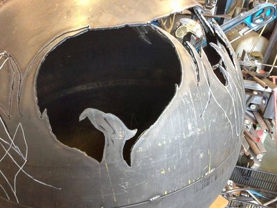

Dobrý den, můžete mi prosím poradit, jak vyrobit plechovou kouli a následně vypálit grafiku pomocí plazmy? Děkuji

Normálně... koupíš železnou tunovou kouli :) čím větí tím lepší.... a pak pálíš a pálíš a pálíš až vypálíš a je to :)
Ne teď vážně, viděl jsem hodně videí jak se na soustruhu tvarují za tepla a nebo i za studena obruče a polokoule z plechu.
Zkus hledat na youtube jak se vyrábí třeba ráfky na kola, prostě se to lisuje za stálého protáčení materiálu mezi dvěma lisovacími hlavami. Ty hlavy určují potom poloměr vylisovaného předmětu.
Možná by to šlo dělat i v amaterských podmínkách nějak.
A nebo se to dá udělat úplně jinak :) ale to já nevím jak :lol:

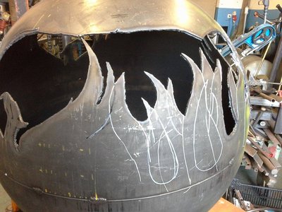

Polokoule je ideální tvar na tváření výbuchem. Ideálně z nějakého hlubokotažného plechu a plech zafixovat stahovacím rámem. Z prostoru pod plechem je nutné odsát vzduch, nebo udělat odvzdušňovací otvory. Jinak to v dutině stlačí vzduch a pak to prohne plech na druhou stranu. Když se forma namaže, tak to dokonce ten olej zažehne a zase to udělá výduť na druhou stranu. Je to docela dobrá zábava :D

Možná by bylo rozumnější hydroformování (tváření vnitřním přetlakem emulze voda-olej).
Princip je podobný, ale je to mnohem, mnohem kontrolovanější a bezpečnější.
(Teoreticky by mělo stačit čerpadlo z wapky a voda bez oleje.)

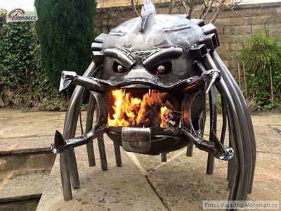

V IKEA prodávají nerez polokoule, nějaké mísy průměru asi 50cm, dvě svařit a bude z toho koule.

Mysleli jsi něco podobného
