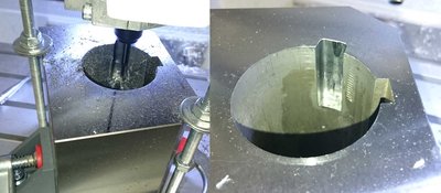

Já jsem teď dělal drážku na klínek v domku (mat. 11523)
Hlubka 38mm, fréza 4mm, jel jsem po 0,1mm
To moje šmrdklátko to dělalo asi 3 hodiny, ale povedlo se. Získal jsem tím cca 8mm na zdvihu os X a Y a to se při celkovém rozsahu 280mm počítá
Měl jsem strach že to bude křivé nebo do kužele, ale klínek jde ztuha po celé délce stejně a matice tam jde taky zasunout.

Hezkej povrch, na 11523. Čím je obrobek frézovanej a vrtanej?
Cjuz
- Příspěvky: 2476
- Registrován: 17. 2. 2013, 6:27
- Bydliště: Předklášteří
Čím je to broušeno nevím, ale kostku mě dělal člen fóra "Dratenik".T.Andrlik píše:Hezkej povrch, na 11523. Čím je obrobek frézovanej a vrtanej?
Požadavek na kolmost ploch a čel je 0,008 což bylo nejlepší udělat otvor na drátořezu.
Jsem rád že se tu najdou i takoví profíci, kteří se mohou zabývat kusovkou. Velká firma by mě poslala do háje (logicky) a bez dodržení přesnosti by bylo celé snažení o přesný stroj degradováno (pokud by vůbec chodil).
