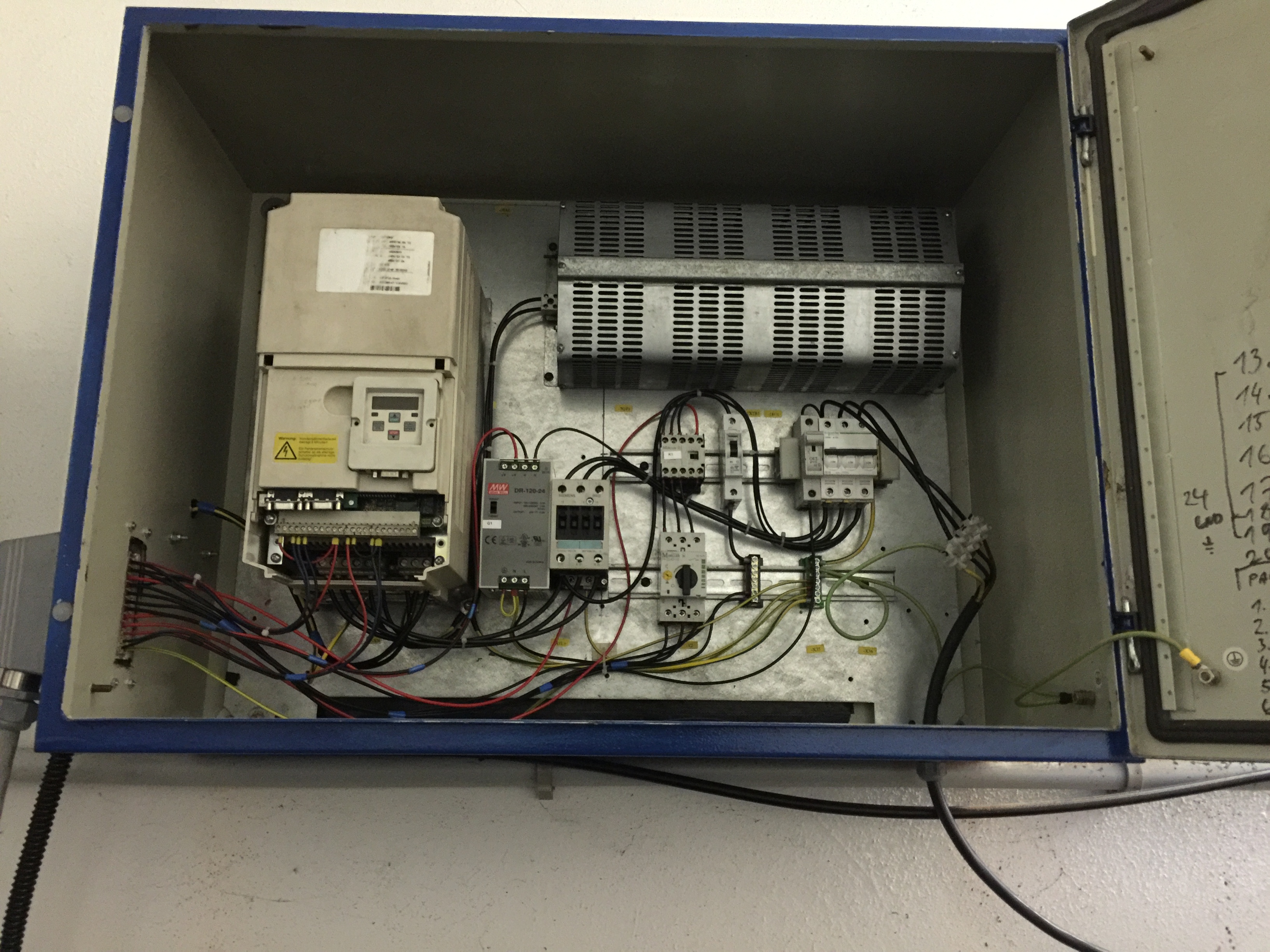

Doporučuji zapojit přes frekvenční měnič. (Sehnat někde na aukru nebo od znamejch z údržby větších fabrik)
Nastavis si rozbeh, brzdu, muzes regulovat otacky za behu (super vec, pri hledani idealnich reznych podminek nebo v pripade když zacne drnčet nůž treba při čelním soustružení atd...
Krasne se pak rezou zavity, menic dokaze zastavit soustruh na lusknutí prstů.
A ušetří to spoustu penez za elektriku.
Ja mam menice na vsech strojích
Zde treba foto kompletniho rozvadece k su50

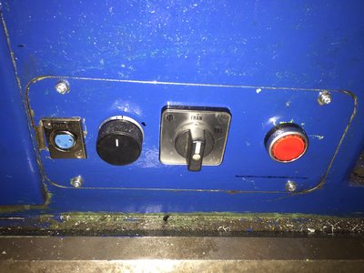

Ano, u vetsiny menicu je mozne pripojit potenciometr.
Mam ho zabudovanej primo na vreteniku.
To cervene tlacitko jsem si tam take dal a pri jeho zmacknuti se pomalu soustruh pootaci. Vyborne treba pri mereni hodinkama, pro pootoceni univerzaly na klicku, pri razeni predlohy kdyz nechtej kola "zaskocit" ;-)
Ten konektor vlevo, mam pro pripojeni elektronickeho dorazu pokud treba zavituju, tak mi soustruh zabrzdi.
Taky obcas do tohoto konektoru pripojuju nozni spinac, kdyz potrebuju obě ruce (napriklad vratidlo)
