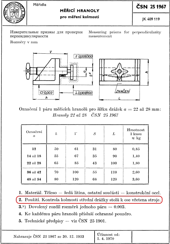

na prvním obrázku vidím kontrolní hranol na měření kolmosti, na druhém obrázku to samé a na třetím rozmazaný flek

ako sa používa ten kontrolný hranol? rovnako ako kontrolný válec?

shower píše:…ako sa používa ten kontrolný hranol? rovnako ako kontrolný válec?
Nikoliv. Používá se viz obrázek.
Re: čo to je?
Napsal: 2. 6. 2016, 4:57
od shower
ďakujem,
už je mi to jasné
