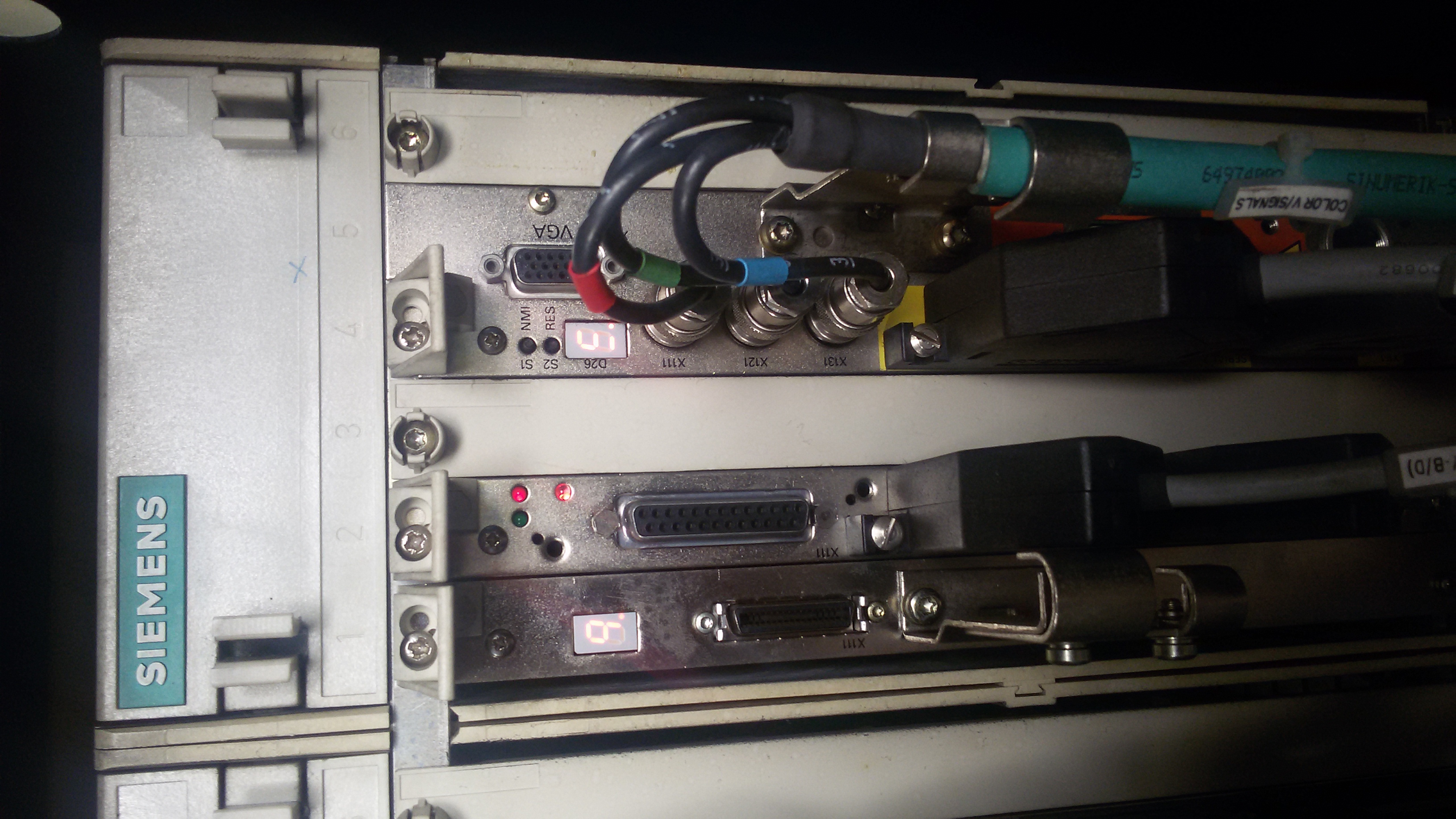

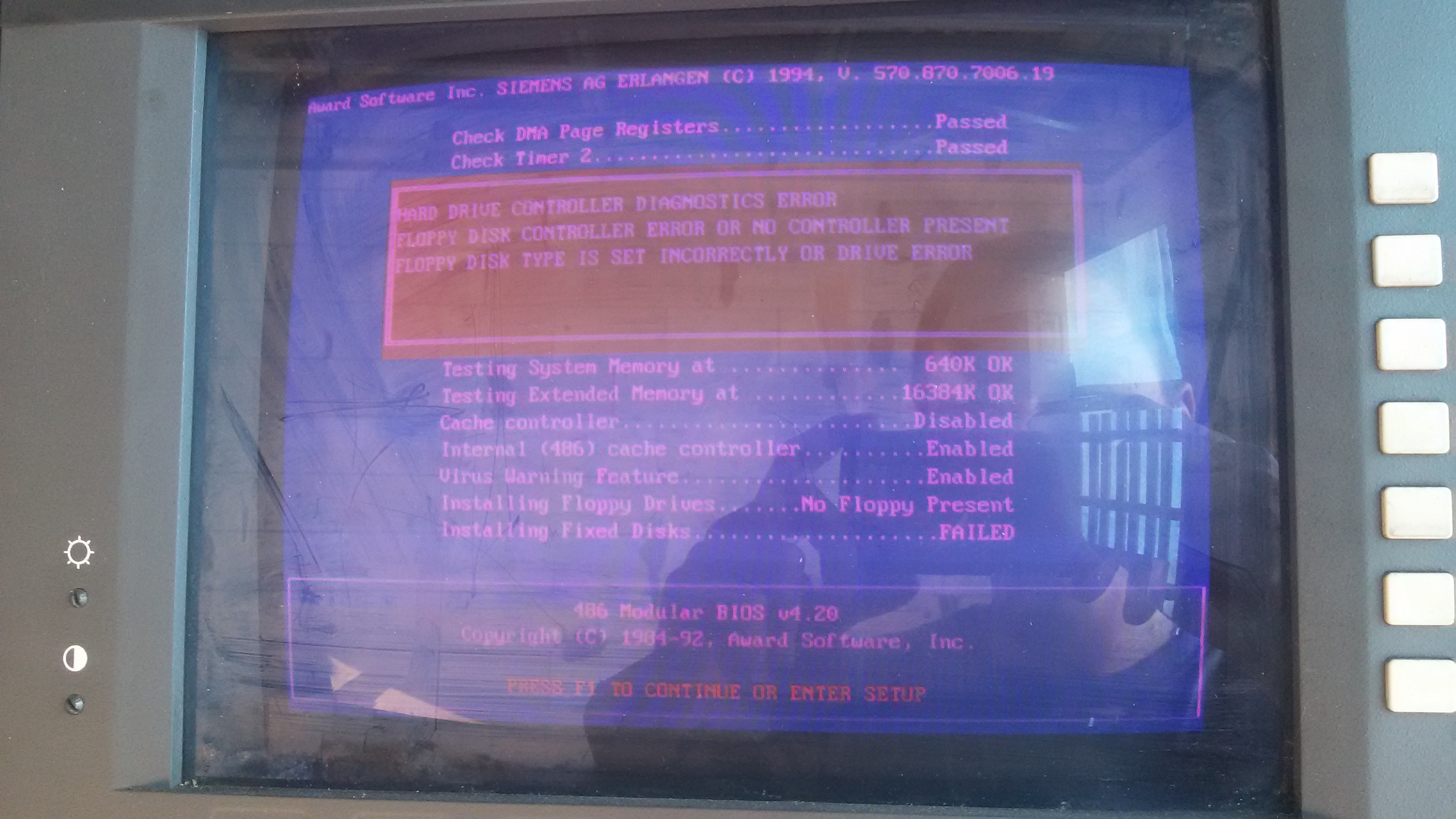

Ahoj,spouštěl jsem nedavno po převozu stroj a nenaběhnul. Je to hyundai hit 15s.Baterie byla ok.nějaké trable s diskem,kdo ví ať poradí prosím :D

Zkontroluj si zda ti při převozu nevypadl napájecí nebo datový kabel od HDD a mechanik. Pokud ne budeš asi v háji.
Případně zkontrolovat že napájecích konektorech ( pro hdd a mechaniky)je napětí.
IQ156
28. 9. 2016, 3:37
Vzhledem k problému na HDD i FDD současně a ke stáří systému bych si tipnul, že řadič HDD a FDD bude na jedné kartě ve slotu.
Takže bych začal tím, že tu kartu (resp. všechny karty) do slotu dorazíš, mohla transportem povyskočit.

díky za rady,s kabely co vedou do karet jsem zahybal a dotahnul šoubky (1 nebyl vůbec utažen) spustil a stále ten samý problém, karty jsou připevněny šroubky ale vyndat a zandat jsem je nezkoušel, bojím se že to dodělam úplně :D ve které je ten HDD vůbec? tipuju tu vpravo :D

Možná na to nebudeš mít vybavení, ale takový starý a asi obtížně nahraditelný software by to chtělo mít zazálohovaný.
Když vyndáš disk (za předpokladu, že je to nejaký běžný IDE disk) a připojíš to někde třeba k nějakému Linuxu, tak to snadno i bez nějakého speciálního software zazálohuješ do souboru. Ten původní disk bude určitě malý (vzhledem ke stáří systému).
Třeba takhle (to X v sdX nahradiš podle toho, kolik disků dané PC a Linuxem má, např. sdb):
dd if=/dev/sdX of=/usr/zaloha_hitrol840.c.img bs=128M

Tak jako tak to musí rozbebrat a ten disk najít, tj, bude asi někde poblíž té flop mechaniky. Pak zjistí jestli není jen odpojený a uvidí. Do té doby je každá další rada marná.
IQ156
Příspěvky: 23132
28. 9. 2016, 6:17
ten disk by mel byt 2.5" na jedne z tech karet
byva tam tusim win95 na kterych to pak bezi

a když ty karty zkusím odšroubovat a vyndat abych je prohlídnul jestli se tam něco neodpojilo nevymaže se mi pak ta paměť co jí drží ta baterka?nevíte? :D
29. 9. 2016, 8:15
Neměla by. Baterka k CMOS paměti zůstane stále stejně připojená.
Navíc pokud bys ji vymazal, tak se asi žádné dráma taky nestane, prostě setup nastavíš znova.
Ten počítač je sice v jiné bedně, ale podle biosu to vypadá na normální PC. Nakonec je to taky pro výrobce to nejjednodušší a nejlevnější řešení.
Pokud bys byl úplně paranoidní, tak vlez do setupu a nafoť si všechna současná nastavení, při případném výmazu je pak můžeš obnovit 1:1. Ale je to asi zbytečné, nic převratného tam asi nebude.

jestli ten bios nema autodetekci hdd, nebo je z nejakeho duvodu geometrie nastavena jinak, tak by po resetu bios mohl byt v prekerni situaci

Jestli je tam fakt 2.5" disk, tak to zas taková vykopávka nebude.
Příspěvky: 23132
30. 9. 2016, 12:04
jj
na jednu stranu 2.5 disk (ono na ty karty by se 3.5 tloustkove nevesla)
ale tusim ze to ma jeste dinovou klavesnici
myslim ze ten din konektor tam na te fotce vykukuje mezi kabelama
takova vsehochut nestandardu a dalsich klacku pod nohy jak bezne zazivam u siemensovskyho hardware
