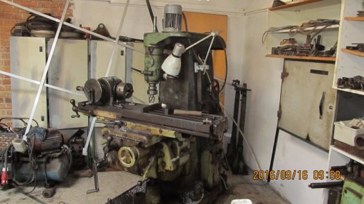

O jaký typ frézky se jednalo? zdá se mi malá .sháním nějakou malou a nevyznám se v nich.
prostě nějakou co nemá 2 tuny na malé věci na naučení pro kutila do dílničky :wink:

to je ta z bazose, o které je tu cele vlakno http://www.c-n-c.cz/viewtopic.php?f=78&t=21924" onclick="window.open(this.href);return false;
