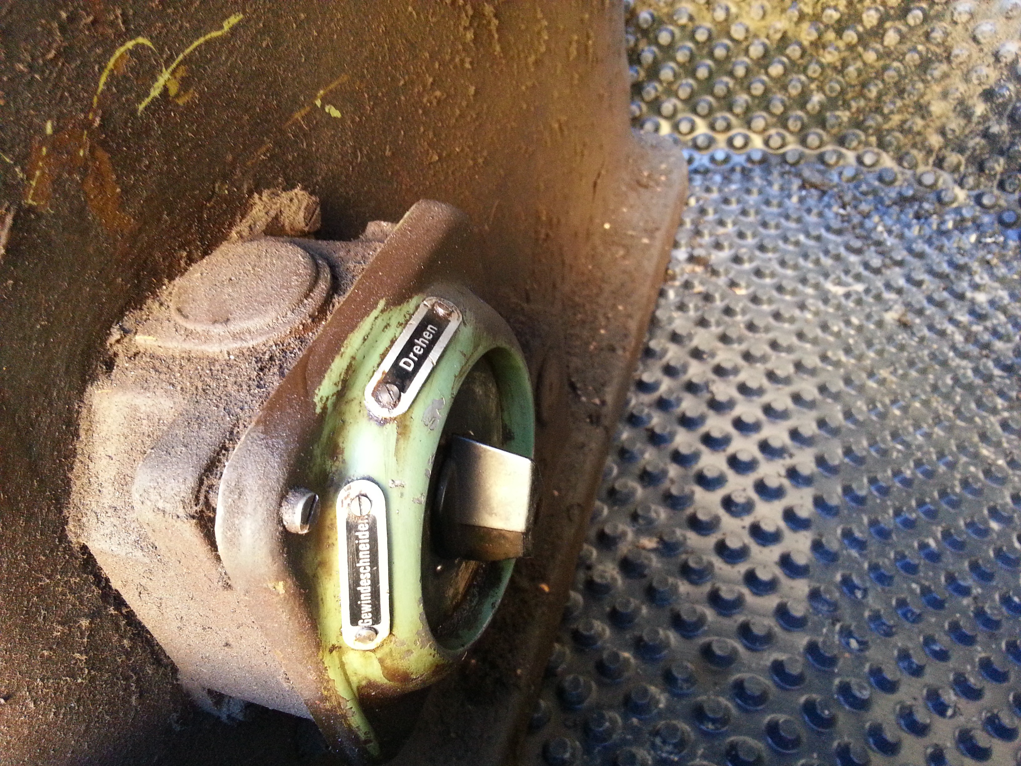

chtel bych pritomne zkusene harcovniky pozadat o radu. Mam na svem soustruhu WMW z roku 1953 na leve noze, kde je motor a prevodovka, prepinac, na nemz je napsano ''drehen'' a ''gewindeschneiden''. Preklady slov jsou samozrejme jasne, ale zajima me spis funkce.
Soustruh - elektromotor normalne bezi na oba dva rezimy, rekl bych, beze zmeny otacek, pouze kdyz to prepnu za chodu, tak je slyset, ze pri prepnuti na polohu ''drehen'' jde elektromotor jako malinko agresivneji. Mirne se zintenzivni zvuk. Pri prepnuti zpet se motor mirne zase ztisi a zjemni.
Moje domenka je, jestli neni na polohu ''drehen'', tedy ''soustruzeni'' pusteno do motoru treba vice amper, aby mel plny vykon a pri poloze ''gewindeschneiden'', tedy ''rezani zavitu'' je vykonu trochu mene. Nebo jen jemnejsi nabeh ... Dava to smysl?
V pripade, ze to tak je, ma cenu tuto funkci vyuzivat, nebo nechat prepinac trvale na rezani zavitu a motor, dle meho usudku, vice setrit?
Diky moc za radu.

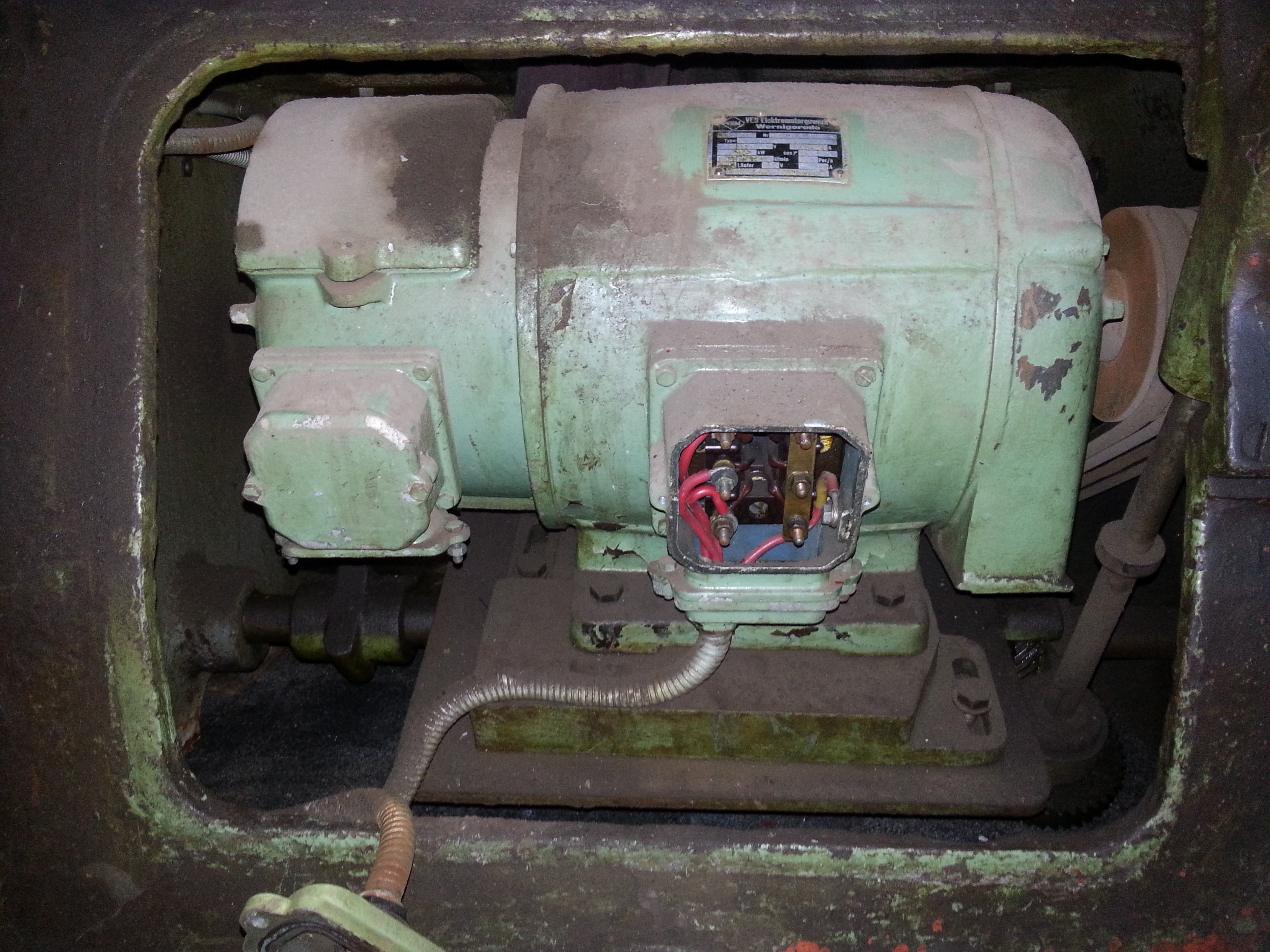

nezkoušel jsi rozebrat ten přepínač co je pod ním? jestli třeba nepřepíná hvězda trojúhelník, nevřazuje tam něco nebo tak něco?

Konfigurace cívek do hvězdy je "natvrdo" už ve svorkovnici motoru, musí to bejt něco jinýho.

Podle fotky bych to typoval na kroužkový motor (neotevřená svorkovnice vlevo). Klidně z ní mohl být vyvedený kabel na výkonové odpory kterými se omezoval záběrový proud, otáčky... Celé to mohlo být ovládané tím přepínačem a spínané přes stykač. Zda je to ještě funkční, nebo je to v současnosti už jen "natvrdo" proklemované" by se dalo asi zjistit po otevření.
Mimochodem, kam bylo přišroubováno to víčko s tou kovovou chráničkou, nebylo právě na té druhé krabičce?

Ono to z te fotky neni patrne, protoze je to fotka z procesu, kdy jsem motor vyndaval, abych se dostal na prevodovku a uz byla ta jedna krabicka odpojena, ale jsou normalne zapojene obe dve a nevedou tam zadne dodatecne pridane kabely, ci tak podobne. A jak jsem psal, skutecne to neco dela pri zmene polohy za chodu motoru, takze si myslim, ze je to funkcni. Ono to samozrejme dela i kdyz se motor vypne, prepne se spinac a pak teprve znova zapne motor, ale neni uz to tak markantne slyset. Za behu je to slyset celkem jasne, ze se v tom motoru neco odehraje.

Jova má pravdu. Je to kroužkový motor. Pro řezání závitů je vhodnější jej přepnout, ale pro normální soustružení zase přepnout na plný výkon.

Jj. Je to tak. motor zapínáš jinde a tady se na kotvu připojí odpory pro měkčí chod motoru. Sníží se i výkon. Odpory jsou někde uvnitř. Ten přepínač jen zapne odpory nebo zkratuje kroužky a motor běží na plný výkon. Proto to poznáš i na zvuku. :D
