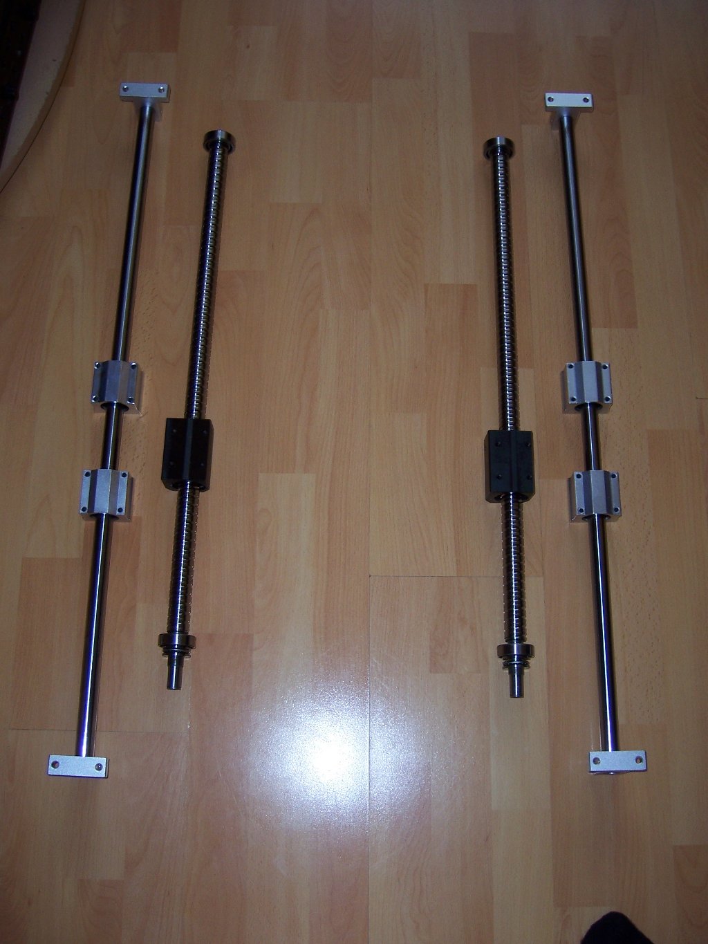

Tak ze v poslednich par tydnech jsem s kolegou pomalicku poshanel vsechny nezbytnosti ke stavbe nasi CNC frezky a pomalicku chceme zacit stavet. Obrabet chceme zejmena drevo, plast ,dural a nejake to gravirovani.
Chtel bych mistny experty pozadat o par konzultaci jeste nez zacnem....

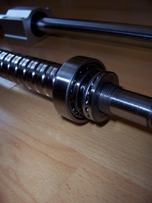

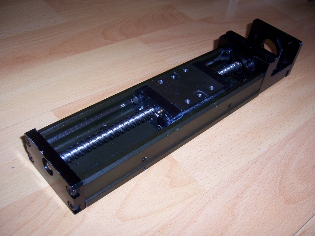

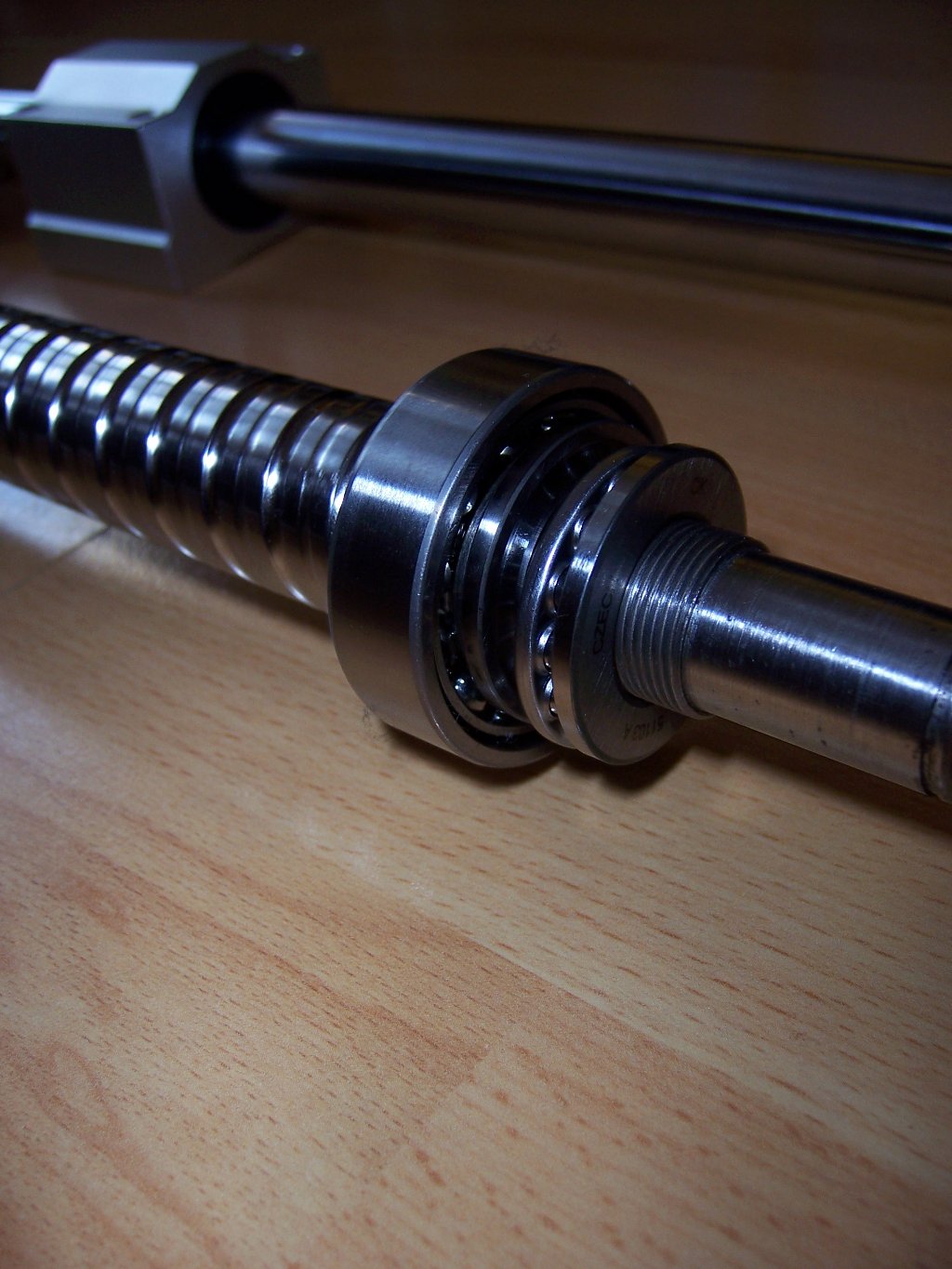

Takze pojezdy budou reseny pomoci kalenych tyci 20x800 (X), 20x650(Y), a na osu Z je koupeny hotovy polotovar (viz obrazek). Posuvy chceme resit pres kulickouve srouby 24mm se stoupanim 10mm/otacka, ktere se mi podarilo nedavno koupit Jako prvni budeme stavet ram s osou X. Zamer je takovy, ze linearni loziska budou pevne spojeny s ramem (viz. obrazek) a pohybovat se bude pouze stul s materialem. Loziska od sebe budou vzdaleny cca 20 cm (vnejsi okraje) a tim padem bychom mohli ziskat uzitecny pojezd cca 560mm. Jako material ramu uvazujeme o sesroubovanych ocelovych profilech v konecne povrchove uprave praskovou barvou (jeste neni uplne rozhodnuto). Na obou koncich sroubu jsou loziska 7203 s kosouhlym stykem + na konci kde je zavit jeste axialni lozisko. Nahon sroubu bude realizovan ozubenymi koly s prevodem do pomala (20 a 40 z) spojenymi ozubenym remenem. Motory na osu X a Y budou pouzity 57STH76. Na ose X pro kazdy sroub jeden v serioparalernim zapojeni. Portal osy Y,Z bude uprostred spojen s ramem (osa Y bude jezdit nad linearnimi lozisky osy X). Bohuzel nejsem strojar a v CADu neumim prozatim kreslit v 3D tak nemuzu zde hodit model tak jak to delaji jini borci ,ale snad jsem to alespon trosku pochopitelne popsal.

Zdar, včera jsme o tom mluvili v telefonu, pak mně ještě napadlo že to druhé kosouhle ložisko bude k ničemu, pokud ho dobře s tím domečkem neucentruješ v rozteči k druhému ložisku tak v něm budeš mít vůli a bude to na prd, raději tam dej jen radiální ložisko, axiální vůli budeš mít vymezenou na druhé straně, tak jak to mám já, jestli pamatuješ.... Doufám, že si pochopil jak myslím...

JJ popchopil jsem to. Nicmene jelikoz nejsem strojar tak jsem trosku "studoval" typy lozisek (mimo jine). No a docetl jsem se, ze jednorade kosouhle lozisko resi axialni sily pouze v jednom smeru a proto by se melo osazovat ve dvojici aby byly sily vyreseny v obou smerech . No o tom se jeste muzem pobavit jak dorazis-treba najdem jeste nejake jine reseni.

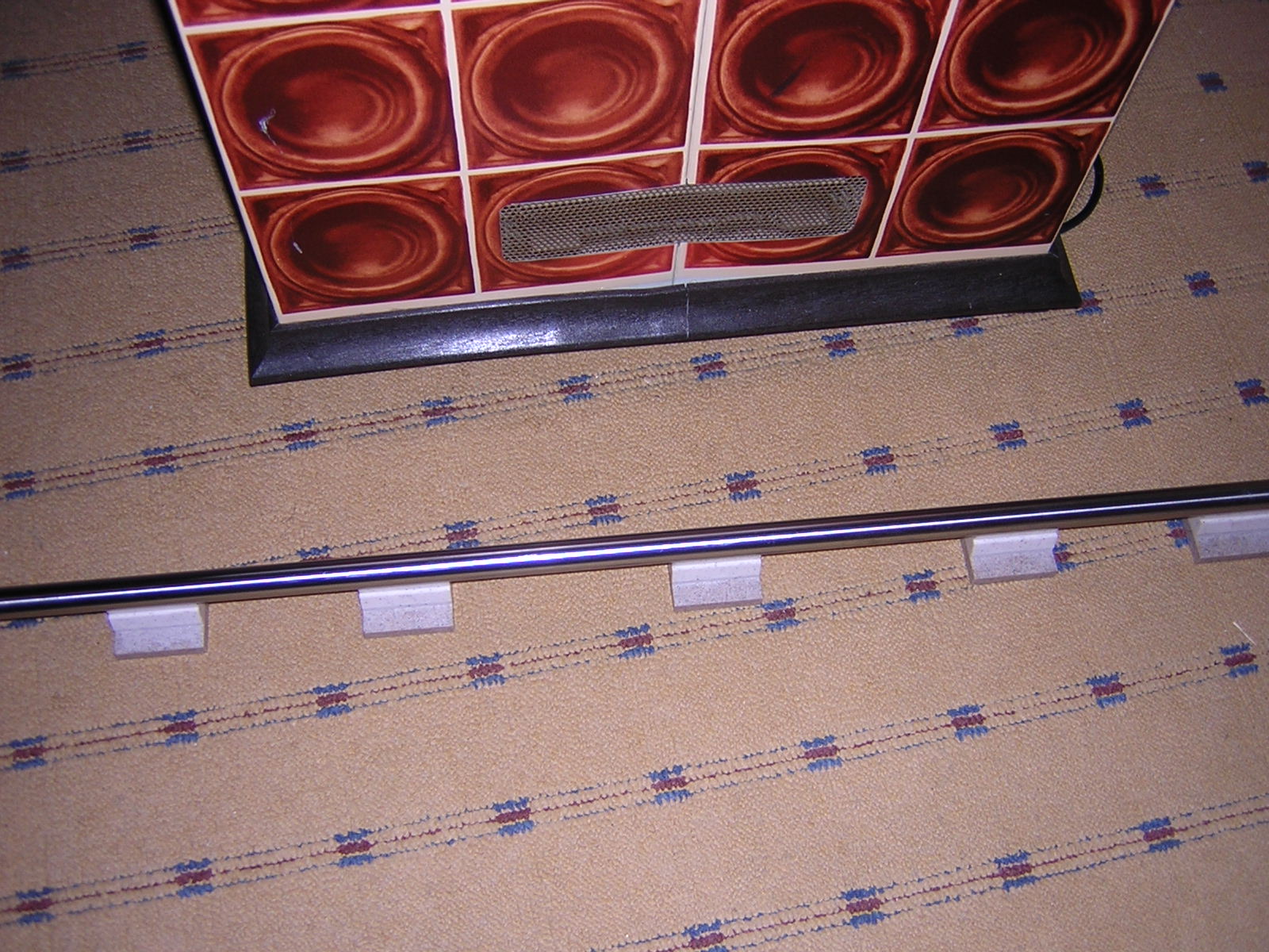

No ono ty srouby jsme sehnali az dodatecne. Kazdopadne uvidime, pokud to bude blbe, tak se tycky daji vzdycky vymenit. Snad to bude stacit, kdyz pod vretenem bude vedeni podeprene na tech linearnich loziskach (aspon si to myslim, ze by to melo vyrazne pomoct). Jeste me napadlo , na ten stul zespoda pridelat nejake "lyziny" a na ram zase pridelat 2x domek s radialnim loziskem, ktery bude stul podepirat zespodu a nedovoli pruhyb-mozna by to pomohlo ?
Škoda těch domků a tyčí, na takový průměr a délku rozhodně podepřít. Zkuste tu tyč vzít, na konci podepřete a na prostředku změřte hodinkami při různých zátěžích průhyb. Tyče jsou sice dvě ale uvidíte sám, jak se to při pár kilech už prohýbá. To vše se Vám pak při obrábění promítne.

Kuličkový šroub 24 x 10 už je spíš na větší frézku, a s 20 mm vodící tyčí to bude vypadat fakt úchylně
, ale když byly za dobrou cenu, tak se musí použít, to je jasné. 20 mm vodící tyče nejsou nic moc, ale v téhle délce by to mohlo ještě projít. Ale já osobně bych tam dal silnější, nebo bych to podepřel. Když už, tak už. On to vlastně trochu podrží ten silný kuličkový šroub, i když ten by se správně neměl radiálně namáhat.
Uložení kuličkového šroubu radiálním i axiálním ložiskem je podle mě naprosto ideální, ale už bych to nekomplikoval kosoúhlým stykem.

CZ_Iceman: JO máš pravdu ve dvojici, ale musíš je stáhnout jakoby proti sobě, abys tu vůli vymezil a to by se ti dělalo hodně špatně.... nebo je dát obě na jednu stranu a stáhnout proti sobě, ale to zase asi je krátký ten konec na šroubu.... Jak se k tobě stavím tak na to mrknem a cosi vymyslíme....
Krutor: Hoši se byli podívat na konstrukci u mně a dost jsme pokecali, takže nějaké info mají... Myslím, že to bude hodně slušná mašinka až to dají dokupy... A kosoúhlé ložiska nejsou špatné, jen se musí dobře umístit... A s tím podepřením to asi bude chtít opravdu pořešit, vezmu k nim hodinky a zkusíme změřit ten průhyb, samotného mně to zajímá....

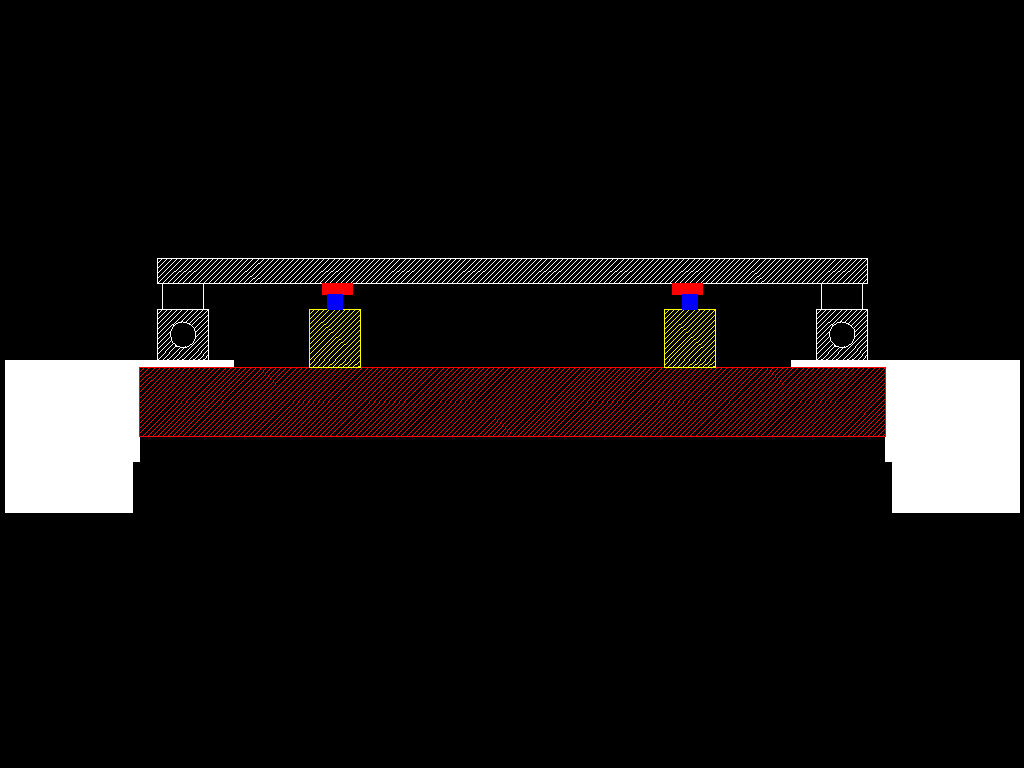

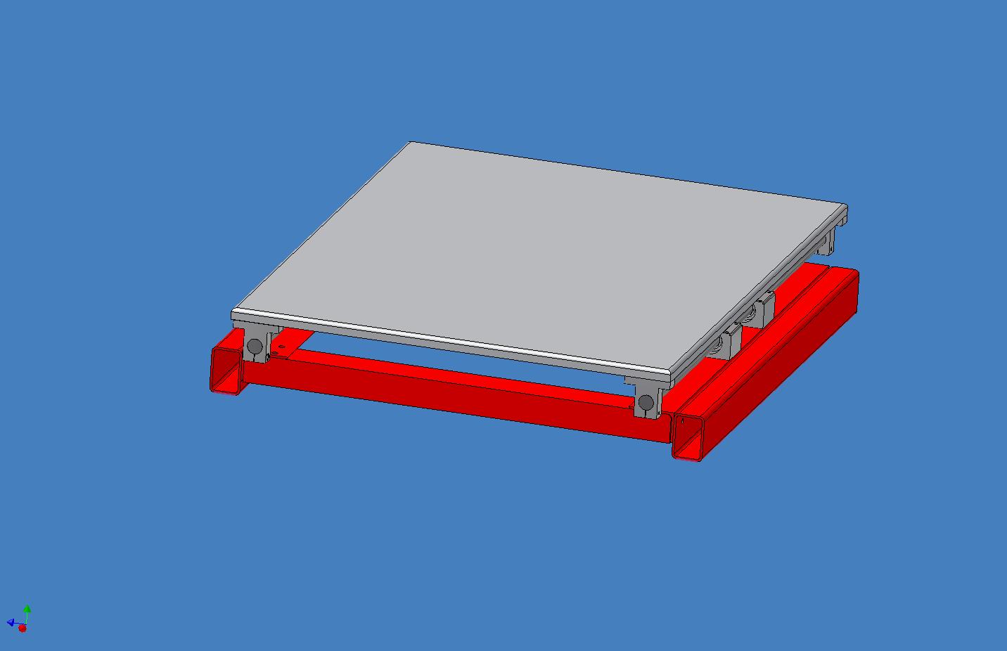

Tak jsem v cuku letu neco sesmoliv v Qcadu - je to skutecne jen od ruky, ale na pochopeni meho zameru to snad staci (jedna se o jakoby rez uprostred frezy). Pro jednoduchost nejsou zakresleny kulickove srouby. Jeste jednou se omlouvam za provedeni, ale jak uz jsem psal nejsem z oboru a bylo to kresleno jen pro ilustraci
Bila= Ram (ocel)
srafovana cervena= vyztuha U profil (ocel)
srafovana bila = linearni vedeni - loziska a stul (dural)
Zluta=ulozeni podpernych lozisek (dural)
cervena= pojezdove lyziny (ocel ?)
modra=podperna loziska
Pokud je ma uvaha v poradku, tak by podperne loziska mely zabranit jakemukoliv pruhybu desky, potazmo tycek. Snad to neni uplna blbost
Taky trochu pocitam s tim, ze ty masivni srouby prispejou k celkove tuhosti konstrukce-taky proto jsem dal na osu X dva

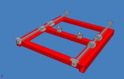

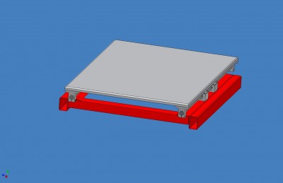

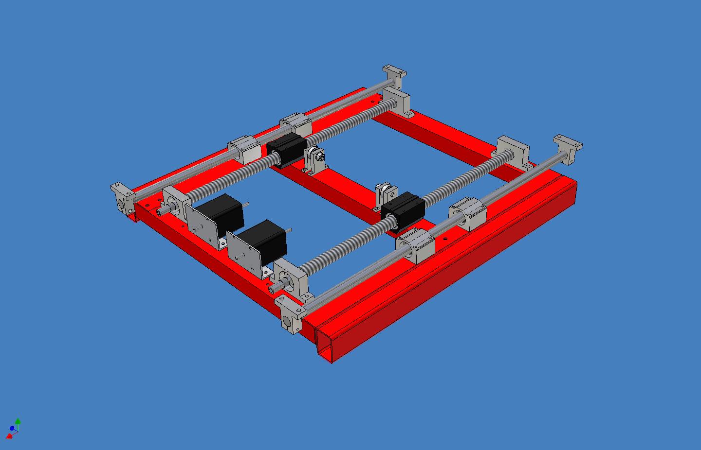

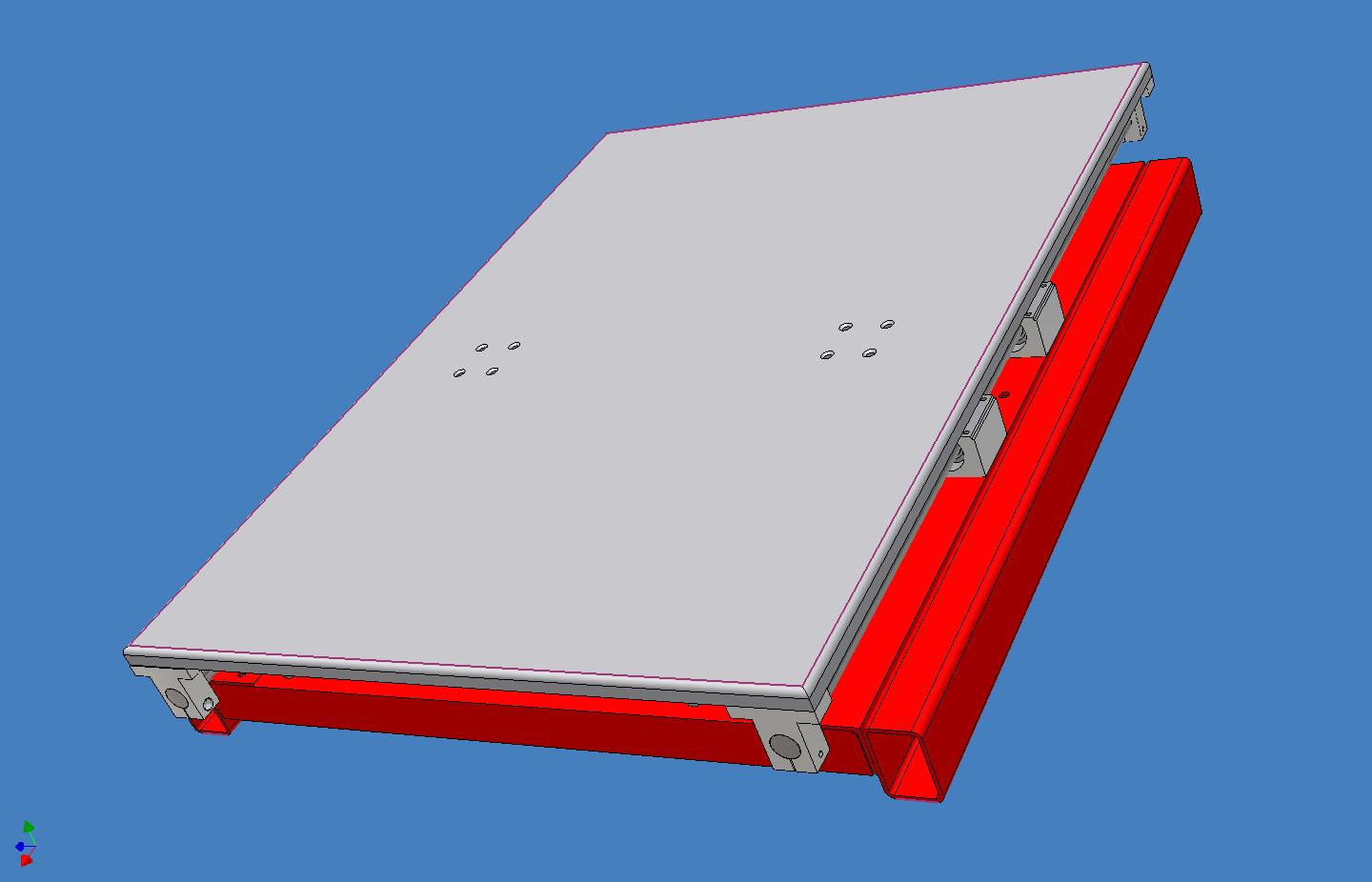

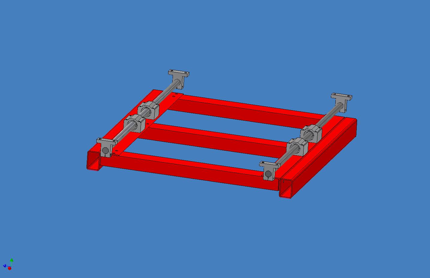

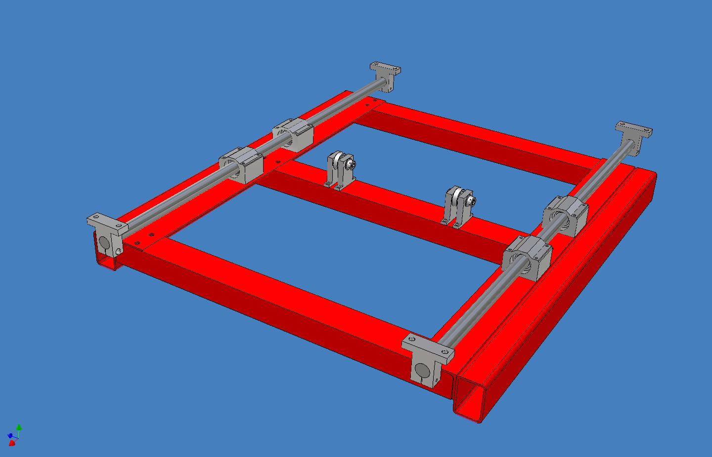

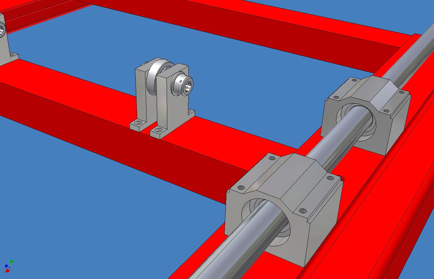

Takze jsem se zacal pomalicku ucit kreslit v 3D (velmi musim podekovat SYSLOVI trpelive se mi venoval a velmi mi v zacatku pomohl).
Zatim jsem nakreslil ram a cast osy X se stolem. Dneska jeste zkusim dokreslit podperne loziska a hodit sem dalsi obrazek.
Za konstruktivni kritiku budu vdecny.
Marek

Jaké, že jsou celkové rozměry?
A když už stůl podkládáš těmi ložisky, proč je nedat také na kraje - tj. mezi krokové motory a naproti?
