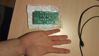

Zdravím všetkých, dnes som dokončil drivery s obvodom a4989.
Napájanie 12-48V max prúd okolo 5-6A
Dával som vyrobiť 10ks z toho mi 5ks zatiaľ ostalo. Môžem ponúknuť k predaju. Drivery zatiaľ neboli nahodene na stroji chýbajú mi molex konektory. Dúfam že cez víkend ich kúpim a hodím sem bližšie info.
S pozdravom Martin.

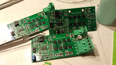

Taky líbí, bylo by nějaké to bližší info? Podrobnější parametry (mikrostep, maximální steprate..), možná i něco bližšího k architektuře, jestli to neni tajný. Na změnu směru jsi použil jiný optron (TLP185?) než na kroky (teda předpokládám, že ta 6N137 je na kroky), proč?
Už jsou nějaký kousky v normálním provozu?

Ahoj, z dôvodu že som nemal potrebné náradie na pokračovanie hlavne teplovzdušna stanicu tak som musel pokračovanie na projekte zastaviť. Jeden driver mi zhorel keď som ho dal na vyššie napätie (48v) a problem som teda ešte nemal ako lokalizovať. Podozrenie je na napätove špice pri spínaní a tranzistor to nevydržal lebo chvíľu sa motor točil
Všetko info sem pridám hneď ako sa bude dať.

ENABLE je v pohodě, ale u DIR si tak úplně jistej nejsem, pokud systém zároveň pošle krok i změnu směru, může se stát, že driver ten krok vyhodnotí ještě jako krok předchozím směrem a dojde k jeho ztrátě (resp. ještě i kroku následujícího, který teprv vrátí stroj do výchozího bodu). Ale možná tam řídící systémy při změně směru nějakou pauzu dávají, než pošlou první krok.Metsuko píše:Schému som ja nenavrhoval. Vysvetľujem si to tak že na DIR a ENABLE podľa mne netreba taky optočlen predsa ten impulz tam je raz za čas narozdiel od STEP tam je tých impulzov kopa
A nebylo to třeba potom, co se ten motor prudce zastavil? Motor při brždění generuje napětí a tak ti může způsobit na napájecí větvi nezanedbatelný přepětí, je tam potřeba mít ochranu (nebo rezervu, nejlépe obojí).Metsuko píše:Jeden driver mi zhorel keď som ho dal na vyššie napätie (48v) a problem som teda ešte nemal ako lokalizovať. Podozrenie je na napätove špice pri spínaní a tranzistor to nevydržal lebo chvíľu sa motor točil

Áno je to možné že to je tým. Mám už nové tranzistory doma na 100v takže v najbližšom čase ich vymením a vyskúšam to. Pozeral som to aj na osciloskope a boli tam napäťové špice. Dalo by sa to riešiť kondenzatorom medzi D a S ktorý by tieto špice orezaval ale bude to spomaľovať ten tranzistor podľa toho akú hodnotu kapacity zvolim. Preto asi tie čo tam boli na 60v iba chvíľu vydržali.
Motor sa točil v pohode a zrazu sa začal trhať a zastavil.

zablokovat mosfet vhodnou rychlou diodou (ja davam vzdy radeji 2 a vice).

Ten obvod je nato určený. Driver mosfetov... H-mostík

Zdravím pani, tak po dlhom čase chcem toto vlákno zase oživiť. Škola konci a vývoj môže s kľudom ďalej pokračovať. Dosky sa mi podarilo znova rozbehať obmedziť napäťové špice a prichádza to do fáze testovania. Bez nejakých problémov bežali na 48v. Zatiaľ nebolo testované mikrokrokovanie ani decay mode.

Vsetko bezi uplne v pohode. Fungujem s tymi drivermi uz skoro 3 roky bez problemov
