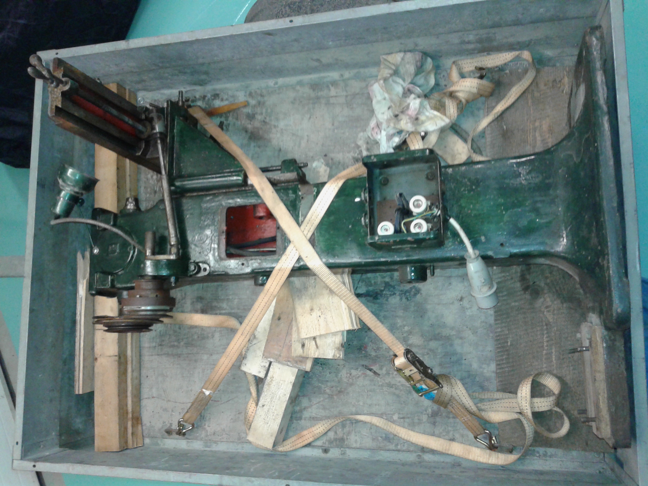

Zdar chlapi,
podařilo se mi navézt do dílny trochu šrotu :) Je to prcek a nevypadá na první pohled moc dobře. Až se mi podaří ho postavit :D , zkompletuji odstrojené a pošlu fota. Hlavně podle štítků bude mít dost zajímavou historii.
Bohužel kromě origo motoru chybí celá zadní část s převody v té kleci.
Rád bych to dal postupně do kupy, ale chybí jakýkoliv info.
Jedinej obrázek, kterej jsem našel, byl na lathe.co.uk, ale podle toho nic moc a pak na ruským vebu u podobný vertikálky.. .
Kdyby někdo věděl co a jak, sem s tím prosím..

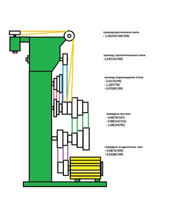

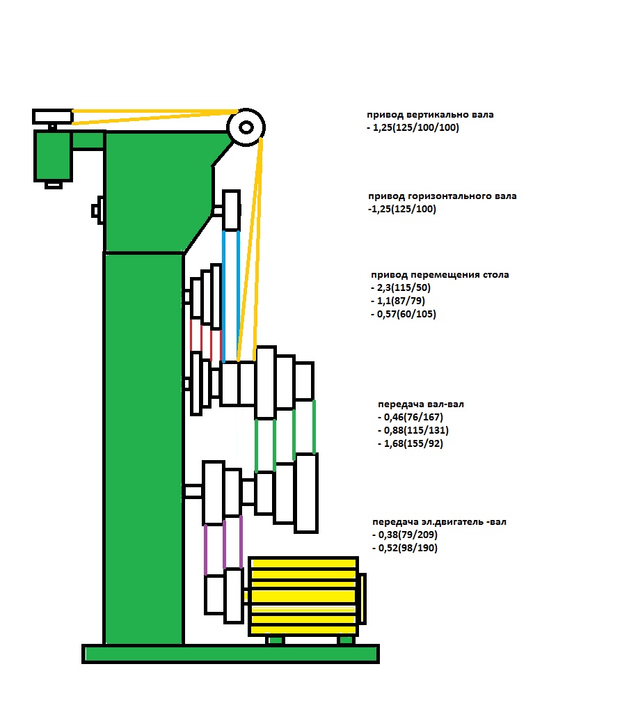

Když jsem ji dostal, zkusil jsem to shrnout asi nějak takhle (snad to bude srozumitelný) :
prevody s obr.pdf
(21.68 KiB) Staženo 513 x
poměry.txt
(705 bajtů) Staženo 352 x

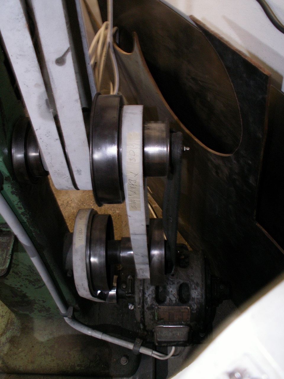

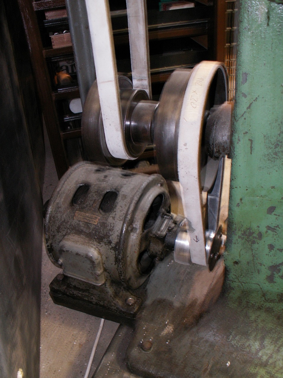

ony ty řemenice se blbě měřej, protože mají všechny bombír, na motoru soudruh pro sichr udělal jinou dvojřemenici tak blbě, že na prvním stupni je řemen akorát a na druhým plandá. Tu musím předělat, až najdu odvahu :D . Kdyby něco nesedělo, tak přeměřím 8)

Kilovolt píše:Když jsem ji dostal, zkusil jsem to shrnout asi nějak takhle (snad to bude srozumitelný) :
prevody s obr.pdf
poměry.txt
Díky moc! Pokusím se z toho s pomocí mího odbornýho-technickýho poradce Zbýňi něco vytvořit. Jo, možná se zaptám blbě, ale ty převody mají svoje pouzdra? Podle uložení hřídele se mi na první pohled zdá, že by se sama nemusela otáčet, ale možný je všechno..

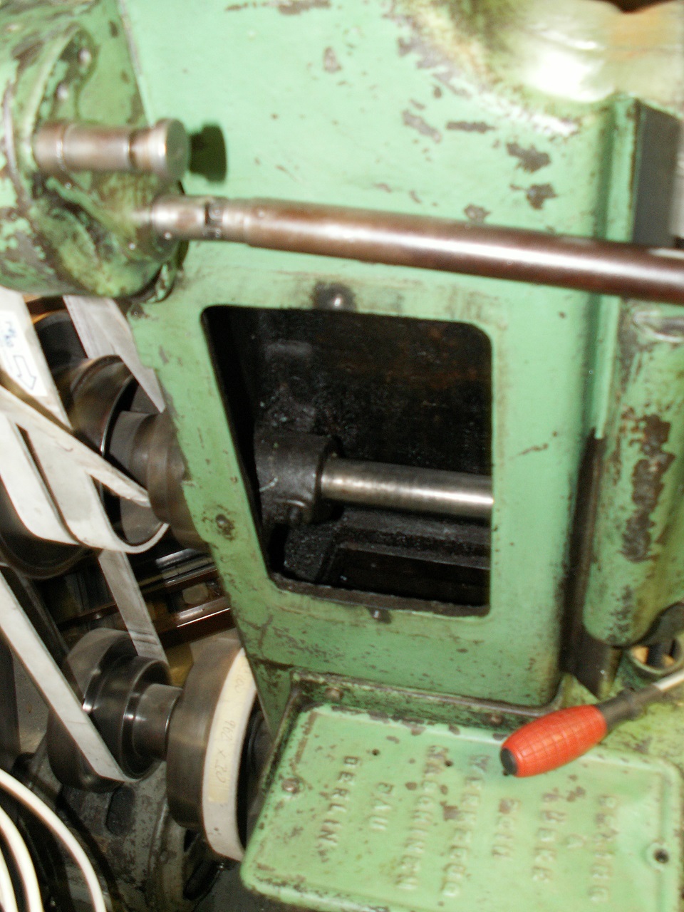

Ještě něco tady-ta už vypadá jako moje, jen já nemám origo dekly na řemeny a elektriku http://forum.zerspanungsbude.net/viewto ... =4&t=19329" onclick="window.open(this.href);return false; .
A ty hřídele (D 30mm) jsou vetknutý do stojanu a vzadu jsou spojený takovou konzolí. Na nich se točej řemenice, ty jsou jeden celek z litiny a bez futer.
PS:ještě jsem nezjistil, k čemu trčí z boku vřetena ten obrovskej nálitek- mylím že asi jako doraz, jen si nejsem jistej.

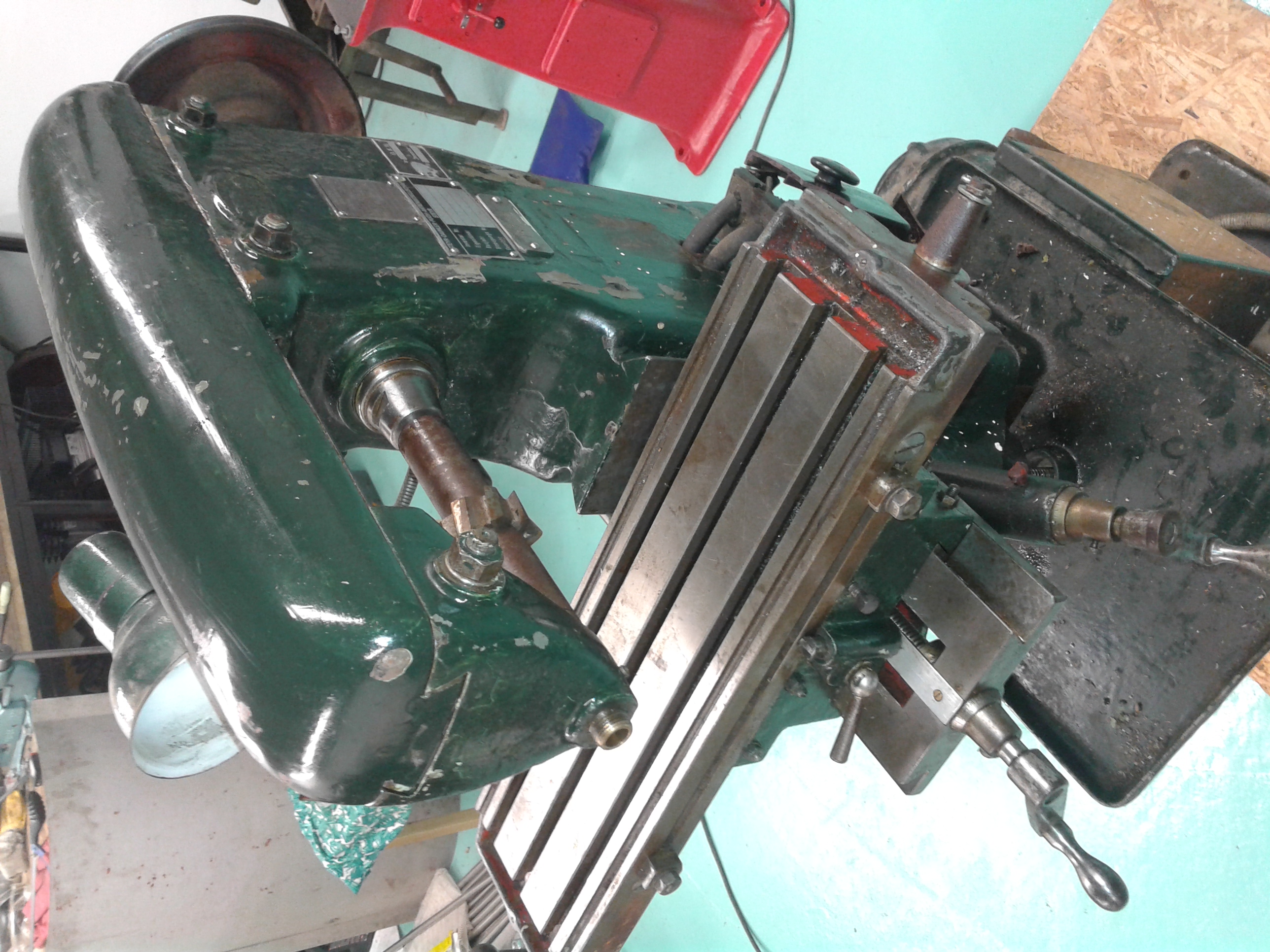

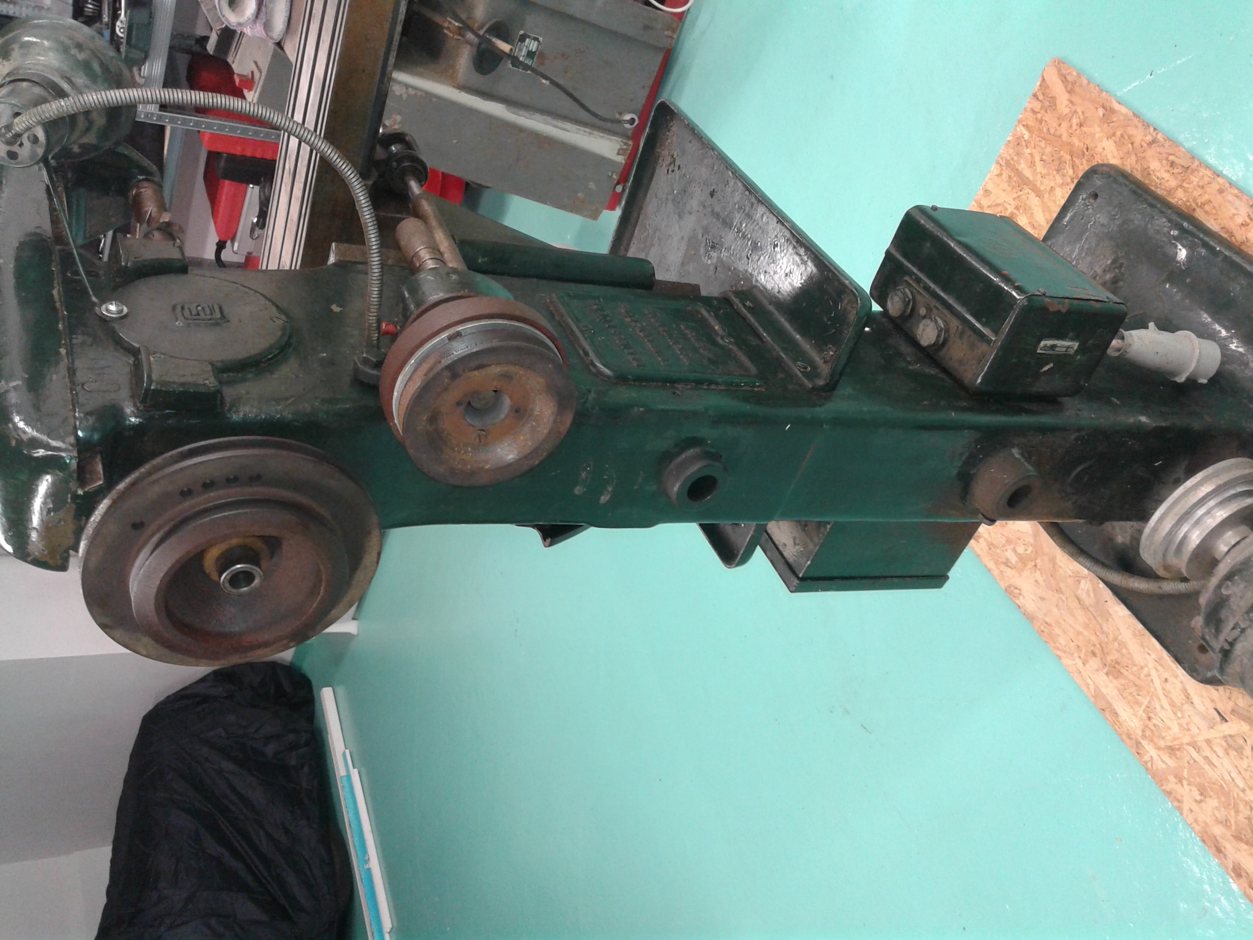

..pár fotek po kompletaci:

Děkju ti za cenný info! Nemám vůbec z čeho jinýho vařit. Kde je něco k dohledání, tak je to vždy ta tvoje vertikála, ale tahle se do země propadla (asi do pekla :) )
Ten nálitek přesně nevím kterej myslíš? Hoď sem fotku, anebo to vyzanč a mrknem na to..

18. 12. 2016, 5:56
..jo, už vím, kterej nálitek máš na mysli. Na některých strojích je to odříznutý. Asi fakt jen vejškovej doraz.

Zajímavý jsou ty zachovaný štítky, OKH je nepochybně zkratka Oberkommando des Heeres,
po rozštěpení vrchního velení to bylo v podstatě velitelství pro východní frontu,
vysvětlením proč je jeho přejímka na frézce by mohlo být, že takováto lehká frézka
mohla být umístěna v pojízdné autodílně, možná má pohnutou historii.

Doncarlos: když jsem našel letopočet 1939 na motoru, tak mě hned napadlo, že na tom náckove krouhali tygry. Ale nevim, jestli je motor origo.

[quote="doncarlos"]
..no, já si hned pomyslel, že to bude asi něco frontovýho, bo má na sobě pod nánosem poválečnýho patláma wehrmachťáckej odstín feldgrau a olivegrün.. . Ta si něco zažila!
