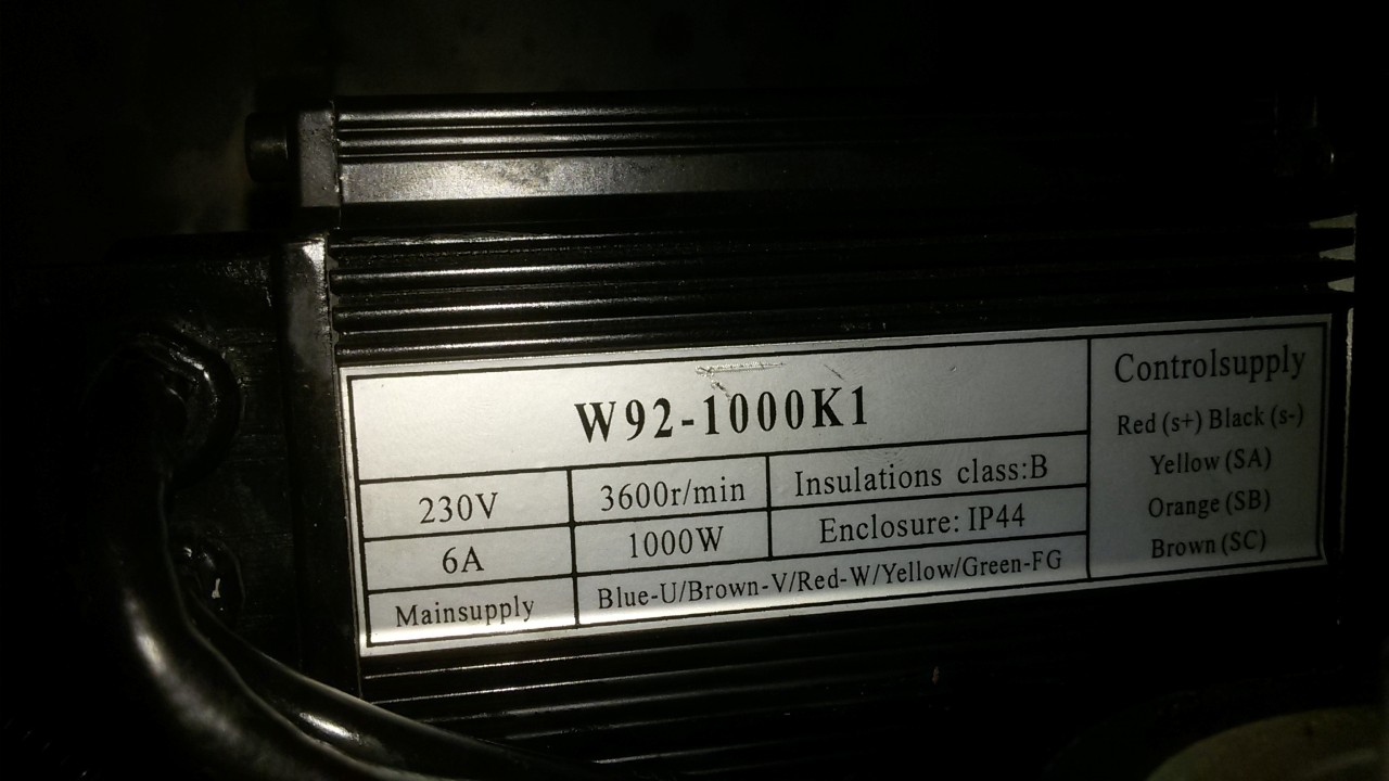

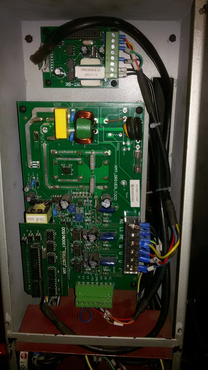

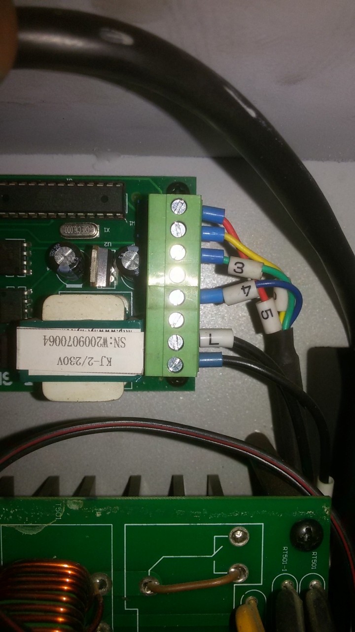

Mám malý problém ktorý je dúfam len medzi klávesnicou a stoličkou :D .
Kúpil som si od jedného člena fóra na hranie KX3 s GVE64 a po preprave a následnom zapojení mi nejde roztočiť vreteno frézky (resp. ide keď ručne nájdem polohu v ktorej pri zapnutí vretena motorom "cukne" dostatočne na to aby sa roztočil). Riadenie otáčok nefunguje vôbec, motor vydáva zvuky ako keby bol v poslednom ťažení.
Pred prepravou to fungovalo takže chyba nastala počas prepravy alebo pri mojom zapojovaní (všetko som fotil a viac krát kontroloval).
Prosím o akúkoľvek radu.
Ešte foto čo tam vlastne je:
Elektroinštalácia sa bude prerábať tak ak poviete je to meničom potrebuješ nový svet sa nezrúti len mám trochu pochybnosti o tom či to zvládnem zapojiť (ten motor ma dosť šialene vyriešenú spätnú komunikáciu, teda ak som to správne vyčítal na iných fórach kde toto riešili)

to mi prijde jako by jsi mel pripaleny koncovy stupen menice

Pokud jsi doopravdy zapojil správně 3 fáze ( záleží na jejich pořadí) a i hall sondy ( taky záleží na jejich pořadí) tak to musí chotit.
Pokud ne může být ten měnič v háji. Problém je že musíš sehnat to samé jinak nemáš šanci.
Pokud si nic nepřehodil zkontroluj si osciloskopem ( měl by stačit i běžný měřák) zda halovky dávají signály ( proti zemi). Motor je tuším dvoupol tak by jsi měl naměřit u každé halovky 2x změnu na otočku. Pak si tak změr odpor jednotlivých fází. Pokud to vše bude ok tak může být měnič v háji.
Jinak tohle video ukazuje jak se to chová pokud je to špatně zapojený
https://www.youtube.com/watch?v=nVu4FXsKVrs" onclick="window.open(this.href);return false;
Pokud měnič nemá dost ochran tak při špatném zapojení může dojít k jeho poškození.
