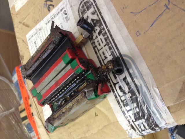

A k tomu nedodržiavaniu predpísaného uloženia pridávam aspoň jedno foto z praxe, ako to vyzerá na podobnom stroji s routerovou konštrukciou keď sa nevyrovnal rám do roviny. Stroj bežal u majiteľa asi 2 týždne.
Ja s tim pocitam. Proto mam udelane bocnice tak aby mohly kompenzovat tepelnou roztaznost stolu a pripadne drobne odchylky "vypruzit". Samozrejme se pocita s co nejpeclivejsim usazenim.
