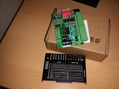

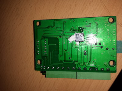

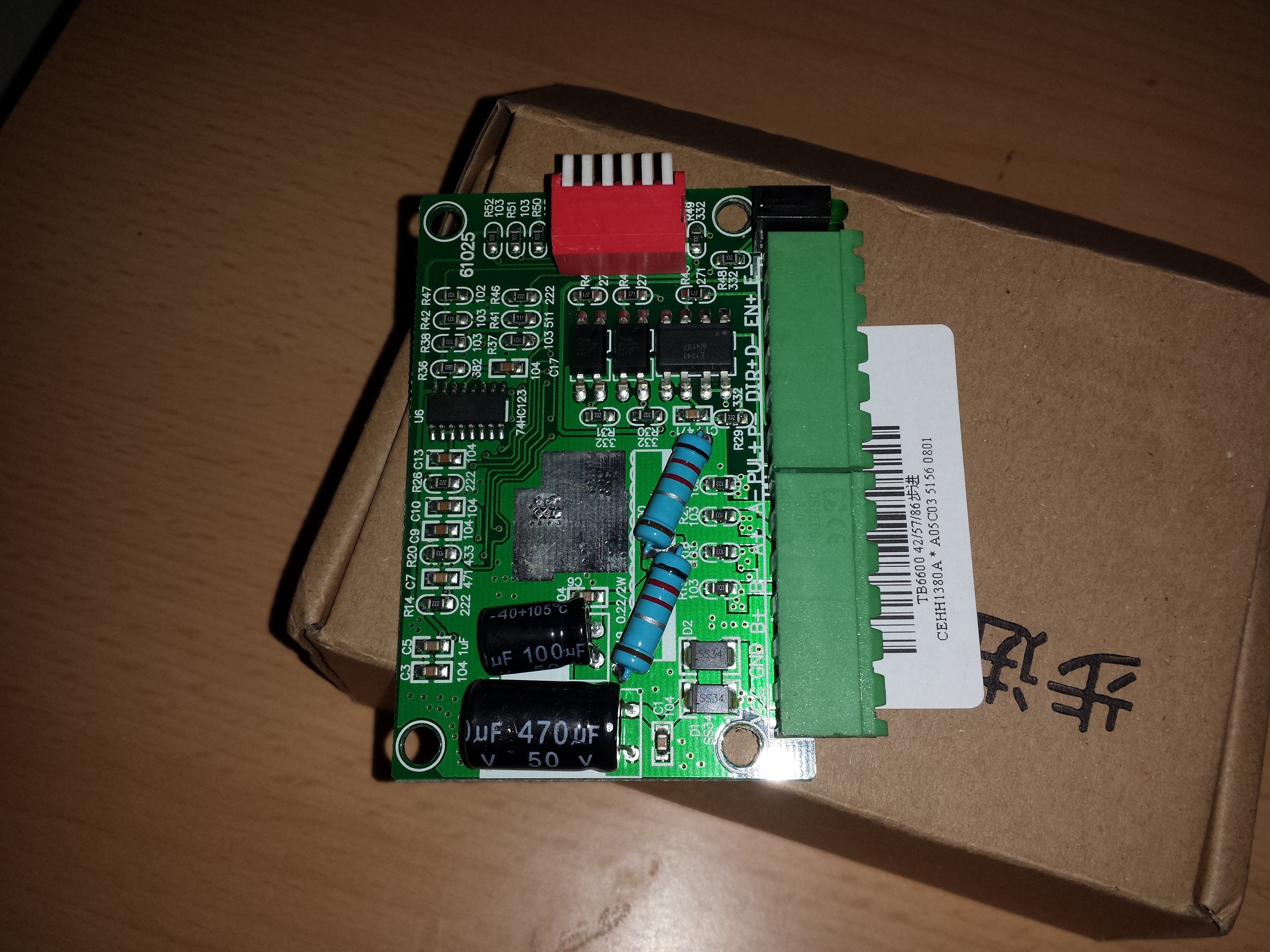

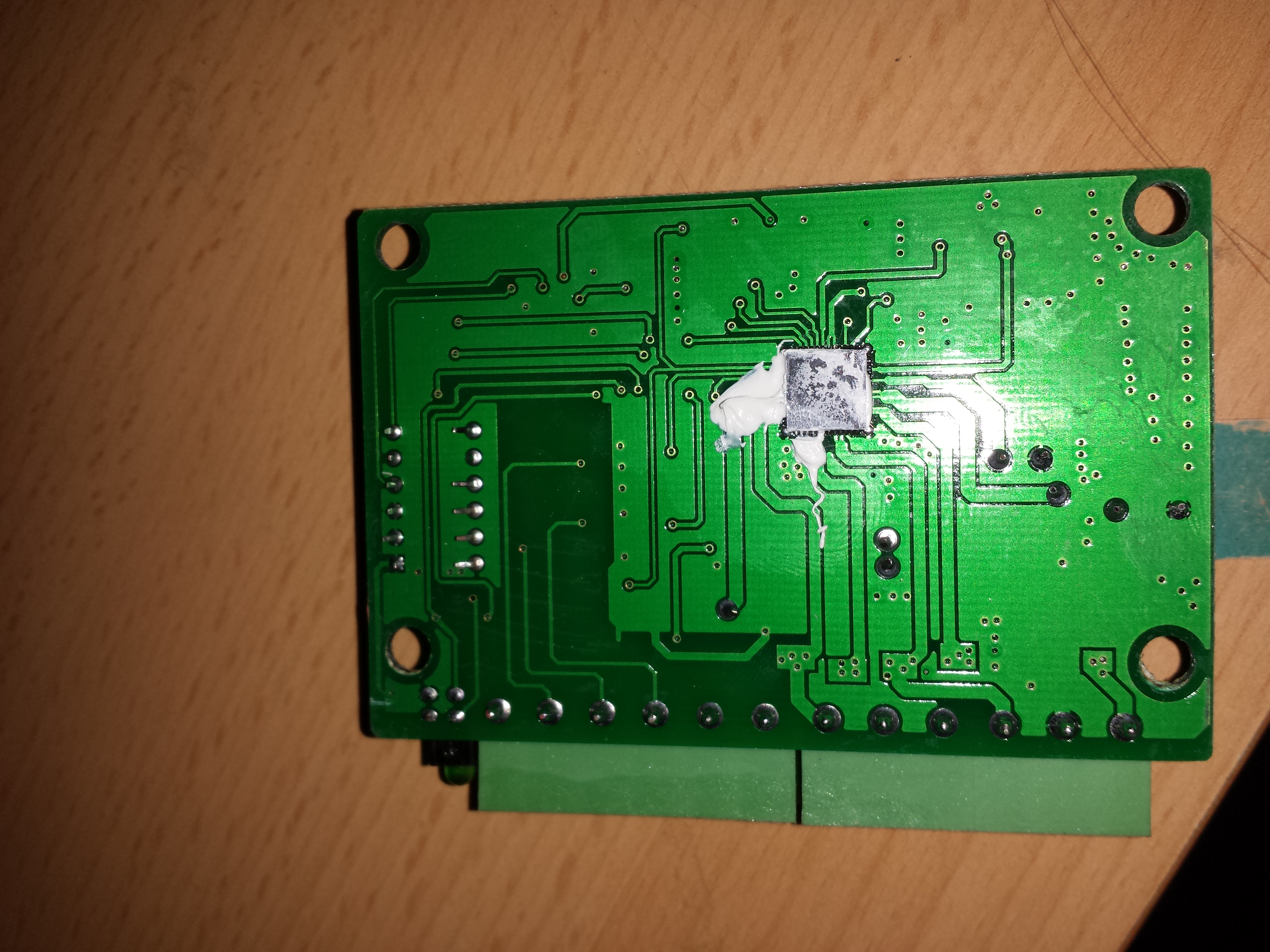

Zdravím dostal se mi do ruky driver (čínan) uvádí že je osazeno tb6600 a nebo jen nějakej klon. Integrák je nějaké smd velikosti. Takže nevím Na pouzdře nejni nic čitelného. Tak nevím..Děkuji ta reakce co je to za klumprc

Příspěvky: 9526
11. 1. 2017, 8:53
http://www.c-n-c.cz/viewtopic.php?f=106&t=19230" onclick="window.open(this.href);return false;
11. 1. 2017, 10:10
Už jsem to tu psal víckrát.
http://www.c-n-c.cz/viewtopic.php?p=233994#p233994" onclick="window.open(this.href);return false;
Když je označení driveru TB6600, ale microstepping umí 1/32, tak je to fake.
Skutečná Toshiba TB6600 umí maximálně 1/16.
To je tak jednoduchá pomůcka k zapamatování, že už by se to snad lidi mohli naučit.
A kdyby ani tohle nestačilo, tak TB6600 umí max. 5A (a nikoli 4A, jako píšou na těch fake), a má maximální napětí 50V (a ne 40V, nebo kolik to píšou na těch fake).

JJ to jsem četl ale spíše by mě zajímalo jestli někdo nezjistil co tam je vlastně za integrák...
Příspěvky: 9526
12. 1. 2017, 3:17
..Cip nieje TB6600 ale TB67S109AFNG..
12. 1. 2017, 6:58
Pokud je tam skutečně TB67S109, tak to zas není tak špatný chip.
Oproti TB6600 má trochu větší úbytek na tranzistorech v sepnutém stavu (typ. 0.49R oproti 0.40R u TB6600), což není nijak dramatické.
Trochu škoda, že jsou pomalejší optrony na DIR, ale když to člověk ví a počítá s tím, tak to taky celkem není problém.

Lenze origo TB6600 ma 5A na kanal kdez to ten pidi cip ma 4A na cip tak ze na kanal len polovicu tj 2A a to je absolute maximum. Takze ziadna nema23 sa nekona.

ty jsi tedy dezinformator :D dle datasheetu je u TB67S109 typicky proud motoru 1.5A a max. 3A. samozrejme dle chlazeni, teploty, zapojeni atd. A napajeni min. 10V, typ. 24V a max. 47V.

Ano v seriovom zapojeni motora ten driver da 1,6A ale 2,8 ani omylom.
A bez uprav prud 1.6A na fazu a ty tam mas uvedene 2,8 A co ten driver neda. Mozno s chladocom s core2duo. Smelo vyskusajte a dajte vediet. Pokial chces kecat bez skusky tak je to zbytocne. Hlavne ked s cipom tb6600 stoji o 2e viacej a netreba ziadne upravy a asi aktivny vetrak.
Ten datasheet jetaky vsekiaky. Ber to tak ze 1,5A je pruc celkovy tj 0,75A na fazu res 3A je 1,5A na fazu.

proboha co tam zapojujes seriove?! ten ic ma na sobe 2x h-bridge a tudiz primy vystup A-,A+,B-,B+. ja na tohle asi nemam nervy.
