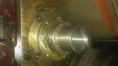

Jsem tu nováčkem a potřeboval bych poradit. Jedná se o výměnu ložisek vřetena SUI40. Bohu žel nemám žádnou dokumentaci, tak je to pokus omyl. Zatím to šlo vcelku dobře, ale zasekl jsem se na maticích pinoly. Nevím jak je povolit. Poradíte?

No, ono v tom manuálu je pěkně popsáno jak vymezit vůle, ale je mi to k ničemu když nevím co je matice č.5, nebo podložka č.12 když tam nejsou žádné obrázky.

Edit vid. prispevok vyssie. Nechapem co ti na tom nieje jasne. Odsrubuj kontry a klucom na KM matice povol maticu. No dostanes sa iba k zadnym loziskam. Problem (chvenie, nepkny povrch obrobku taky vrubkovany) sposobuje predne lozisko. Bud je KO alebo mu treba premazat a nanovo vymedzit volu.

Su tam 6x tusimze 6mm srubky na 5tku imbusak uz sa nepamatam. Vsetky tie srubky povol o 3 - 4 otacky. Tym povolis kontru. Zjavne nemas kluc na KM matice tak zarad najlahsi prevod a po svinsky nasilim sekacom a kladivom povol maticu. Ale bez potrebnych znalosti, vykresovej dokumentacie a spravneho naradia napachas viacej skody ako uzitku. Zamysli sa nad tym ci to ma vyznam?

OK. Možná to bude zvláštní. Soustruh šlapal v pohodě, žádná házivost ani jiná závada. Po zhruba týdnu co jsem na něm nedělal začalo "hučet" vřeteno. I při vyřazených otáčkách když jsem točil ručně sklíčidlem.Jimmy píše:Zkus to rozepsat, už tu bylo takových, co jim jistojistě házelo vřeteno, potřebovali nutně vymezovat na vřeteni vůle, chtěli bez znalostí svépomocí zaškrabávat kluzná ložiska popř. je vyměňovat za valivá. Pak kolikrát uznali, že prvotní myšlenka byla blbost.
Neber to špatně, třeba to není tvůj případ. Každopádně víc hlav víc ví a je škoda jen tak něco nevratně na SUIčku zničit, kor jde-li o vřeteno.
Vždycky když stojí tak den nejde ručně sklíčidlem otočit, jako by bylo něco přidřené.
Než jsem to začal rozebírat - pokus o promazání předního ložiska. Bez podstatné změny.

Že by chyba byla v tom, že jsem těch 6 šroubů vyšrouboval úplně? Klíč na KM matice mám.fofo píše:Su tam 6x tusimze 6mm srubky na 5tku imbusak uz sa nepamatam. Vsetky tie srubky povol o 3 - 4 otacky. Tym povolis kontru. Zjavne nemas kluc na KM matice tak zarad najlahsi prevod a po svinsky nasilim sekacom a kladivom povol maticu. Ale bez potrebnych znalosti, vykresovej dokumentacie a spravneho naradia napachas viacej skody ako uzitku. Zamysli sa nad tym ci to ma vyznam?

Nie to nieje chyba. Susutruh nechaj zabrzdeny a poriadne sa do toho opri je tam normalny pravy zavit. Kontra je jeden kus s maticou. Dufam ze sa neznazis odkrutit kontru samotne (LOL) Mozno tu maticu niekto prilepil lepidlom na zavity. Pokial je to tak tak ju zohrej teplovzduskou na 130C a lepidlo povoli. Skusit to mozes, nic za to nedas.jarda63 píše:Že by chyba byla v tom, že jsem těch 6 šroubů vyšrouboval úplně? Klíč na KM matice mám.fofo píše:Su tam 6x tusimze 6mm srubky na 5tku imbusak uz sa nepamatam. Vsetky tie srubky povol o 3 - 4 otacky. Tym povolis kontru. Zjavne nemas kluc na KM matice tak zarad najlahsi prevod a po svinsky nasilim sekacom a kladivom povol maticu. Ale bez potrebnych znalosti, vykresovej dokumentacie a spravneho naradia napachas viacej skody ako uzitku. Zamysli sa nad tym ci to ma vyznam?
