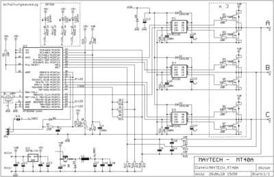

Uměl by tu někdo říct, zda by takový motor byl spolehlivě uregulovatelný něčím takto primitivním (z hlediska zapojení):
Obrázek
a jaké FETy by byly vhodné?
Předpokládané napájení je 24V (~ 53A ~ 1300W). Zda má konkrétně motor SK-400010-08 zabudované senzory nebo nemá, plz neřešte.

Takao tam má i verzi bez senzorů tak si jí najdi ( i když píšeš neřešit tak to je dost zásadní pro řízení).
Pokud si regulaci chceš udělat ( počítej s tím že koupená bude výrazně lacinější) tak bych tam rozhodně přidal čtení proudu a inspiroval se spíše řešením od Veddera který používá docela zajímavý obvod s DRV8301. Má to svoje mouchy ( Takao to dost řešil) a podle mě je asi lepší použít analogové čtení proudu než se spoléhat na ten drv8301.

Asi se do stavby pouštět nebudu, zdá se, že u toho může člověk strávit mládí, přesto jsem ještě trochu hledal. Vzpomněl jsem si, že na mých Afro regulátorech zmiňovali nějaký firmware, tak jsem googlil a narazil na dvě repository s open-source firmware pro hardwareově poměrně jednoduché regulátory (pro bezsenzorové motory, skalární řízení) postavené kolem ATmega8, jsou tam i schemata, buzení FETů buď přímé nebo pomocí IR2101, což se dá koupit i v GME..
https://code.google.com/archive/p/wii-esc/" onclick="window.open(this.href);return false; ( https://github.com/dkaukov/wii-esc-doc" onclick="window.open(this.href);return false; )
https://github.com/sim-/tgy" onclick="window.open(this.href);return false;
Např. takto, docela pohoda.
