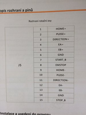

Zdravím měl bych prosbu. Nejsem nijak obeznámen se základy elektroniky (občas něco zbastlim ale víte jak to je :D) a chtěl bych ušetřit nějaký peníz a proto si chci koupit rotační osu na laser z číny.
Zde nová stojí 28000+dph ta samá z číny jen s jiným konektorem 7500 :-). Konektor tady z čr je http://www.tme.eu/cz/details/dppk15-bk- ... /encitech/ čínský ma jen 4 konektory z krokoveho motoru viz https://www.youtube.com/watch?v=DVFTkdG ... e=youtu.be.
Mám jen fotku pulsu zapojení do konektoru. Dá se z obrázku vyčíst jak to zapojit a nebo nemám šanci to nějak napojit?

já taky nejsem od fochu, ale když dáš vedle sebe popis pinů českého konektoru a těch 4 čínských konektorů , tak bys dohromady nedal?
Příspěvky: 8745
6. 2. 2017, 2:11
což o to.. jedna věc je spojit dráty AB 4,5,12,13 s nějakým motorem z druhé osy jenže musíš zjistit parametry toho driveru, že to bude srovnatelné, budou ti chybět asi nějaký koncáky, resp reference
6. 2. 2017, 3:05
To zapojení 15-pin konektoru je podle mě určeno pro připojení nějaké řídicí elektroniky, tj. pro nějaké kombinované zařízení (motor + elektronika).
Ta čínská osa má čistě vytažené fáze motoru, takže před to musíš zařadit další elektroniku (minimálně driver, případně ještě koncáky a/nebo home-spínač).

6. 2. 2017, 3:26
to oshurty: Ten konektor není jen na rotační osu dá se tam dát všechno možné.
to Mex: Ano starší verze byli dělané tak,že byl motor driver a zdroj a z driveru šli 4 kabely do stroje viz https://www.youtube.com/watch?v=DVFTkdG ... =youtu.be. teď je ta osa dohromady s driverem i napajenim viz foto
to RaS: A dá se to nějak naměřit co jak a kdy vychází z toho pinu?

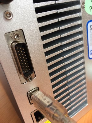

6. 2. 2017, 4:33
To RaS: :D je to jinak žádná osa tam teď není je to fiber laser s pracovní plochou 110x110 mm a zaostruje se pomoci šroubu manuálně takže manuální osa Z. Doteď se ty rotační osy dávali mimo laser takže napájení a driver k rot ose mimo laser a z driveru šli 4 kabely do laseru a jelo to. Jenže máme new model a je tam jiná koncovka a já nevím jak teď postupovat.A kouknou do nej nemůžu jsou tam pečetě máme ho v zaruce. Pomohlo to trochu?

6. 2. 2017, 4:45
Jakub737 píše:To RaS: :D je to jinak žádná osa tam teď není je to fiber laser s pracovní plochou 110x110 mm a zaostruje se pomoci šroubu manuálně takže manuální osa Z. Doteď se ty rotační osy dávali mimo laser takže napájení a driver k rot ose mimo laser a z driveru šli 4 kabely do laseru a jelo to. Jenže máme new model a je tam jiná koncovka a já nevím jak teď postupovat.A kouknou do nej nemůžu jsou tam pečetě máme ho v zaruce. Pomohlo to trochu?
Ten new model s tou jinou koncovkou je ten 15 pin konektor?
Pokud ne tak asi budeš potřebovat od výrobce rozložení pinů toho nového konektoru.
Bez toho se nehneš. Nebo jsem to blbě pochopil?

6. 2. 2017, 4:52
To Lubos: Ano ten new je 26pin a prej jich je zapojených 15 podle te úvodní fotky.

6. 2. 2017, 5:12
No tipoval bych že k tomu stejně budeš potřebovat driver to za prvé.
Následně mi trochu chybí napájení v tom konektoru třeba nějakých 5V ( tipoval bych že výstupy EA EB jsou enkodérové a tak by tam napájení bylo potřeba), ale to se klidně můžu plést. Zbytek zapojení step a dir je vcelku jasný. Je v systému nějaké nastavení té osy? ( pokud ne může se ti stát že budeš mít jiný převodový poměr než výrobce zamýšlel a nebudeš schopný to změnit. Taky se mi nezdá proč by tam byl tak velký konektor, nechybí třeba ještě jedna stránka? Případně není to pro jiný model?

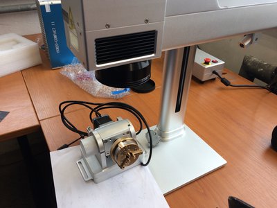

6. 2. 2017, 5:26
lubos píše:No tipoval bych že k tomu stejně budeš potřebovat driver to za prvé.
Vlastně když jsme ho koupili, tak nám donesli i tu rotační osu viz foto byla zapojená vše fungovalo jen odmítám za to dát 30k. Do te osy se zapojil zdroj 12V a z osy ten konektor do laseru toď vše.

6. 2. 2017, 6:04
A nějaké reálné foto té origo osy by nebylo? typ výrobce a tak.
V každém případě k téhle ose musíš koupit driver a dodělat k ní nějaký koncák ( pokud s ním stroj počítá).

6. 2. 2017, 6:11
lubos píše:A nějaké reálné foto té origo osy by nebylo? typ výrobce a tak.
Tohle je originál a driver bude nejspíše zabudovaný dole v tom těle. Je to koupené tady v česku ale ti to jen přeprodávají všechny tyhle lasery jsou většinou z číny. Cca od půl mega výš už německo, USA atd
tady je to co jsem našel na netu https://www.aliexpress.com/item/Newest- ... 81666.html
ten člověk k tomu dává ještě driver a napajecí zdroj.
