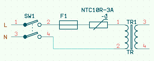

Promiň, nejsem elektrikář, tak se ještě zeptám. Dvoupolohový přepínač, 0 nesepnuto, I sepnuto trvale přes ten termistor?pavel-gravos píše:Tvrdost zdroje neztratis, ten termistor se dava do serie s primarem trafa.
Pavel
A druhá věc, jakou to má mít charakteristiku. Z datasheetu jsem to nevyčetl, na tom odkazu je min odběrové množství 250 ks, takže to případně budu muset hledat jinde.
Radek

pavel-gravos
- Příspěvky: 324
- Registrován: 27. 1. 2008, 4:30
Takhle
- Přílohy
- Clipboard.gif (3.54 KiB) Zobrazeno 9291 x
pavel-gravos
- Příspěvky: 324
Kdyz nejsem prihlasen, obrazek zmizi - no to jsou veci.
Bez obrazku muj posledni prispevek nema vubec smysl.
Pavel
Pavel
