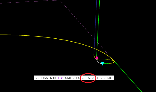

Včera jsem dělal jednoduché kapsy do dřeva a všiml jsem si, že F360 mi asi blbě generuje kod.
Dělám napřed 2D adaptivní a poté 2D konturu, hloubka materiálu je 15mm a chci jít skrz, takže jsem přidal spodní offset -0.2mm.
V simulaci je všechno v pořádku a v nejnižším bodě je nástroj v Z=-15.2. Když ale vygenerovaný kód otevřu na mašině Z jde nejníž jen -14.6mm.
Setkali jste se s tím někdo? Kde hledat chybu?
Zatím jsem se díval na offsety v tabulce nástrojů, ale mám tam Z=0.

v gkodu prave vidim tech 14.6

N20025 G0 Z15.
(2D CONTOUR1)
N20035 M8
N20040 G0 X67.714 Y-48.154
N20045 Z15.
N20050 Z5.
N20055 G1 Z1. F1000.
N20060 Z-14.6 F333.33
N20065 G18 G2 X68.314 Z-15.2 I0.6 K0.
N20070 G1 X68.914 F1000.
N20075 G17 G3 X69.514 Y-47.554 I0. J0.6
N20080 X39.514 I-15. J0.
N20085 G1 Y-93.554
N20090 G3 X69.514 I15. J0.
N20095 G1 Y-47.554
N20100 G3 X68.914 Y-46.954 I-0.6 J0.
N20105 G1 X68.314
N20110 G18 G3 X67.714 Z-14.6 I0. K0.6
N20115 G0 Z15.
N20120 G17
N20125 M9
N20130 G53 G0 Z0.
N20135 M30

Uz vidim, tak v Gkodu to je, nicmene masina stejne do finalni hloubky nezajede...

Toto by mohl být problém: N20 G53 G0 Z0.
Re: Fusion 360 - problém s hloubkou v Z (LinuxCNC)
Napsal: 2. 3. 2017, 11:04
od dwander
To jen vyjede v Z uplne nahoru. Pak je zapnuti vretena a nasleduje G54
Napsal: 2. 3. 2017, 11:05
od Thomeeque
Jo, jasně (G53 ani nezůstana zapnutý, platí jen pro daný řádek, to jsem popletl). No a touch off máš udělaný v G54?
