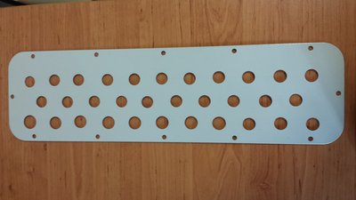

prosím o doporučení jakou frézu by jste použili na otvory do lakovaného plechu 2mm silného (viz příloha).

Frézu ti nedoporučím ale pokud tam těch děr má být jako na tom obrázku, tak bych si ten plech nechal celej znova vypálit laserem i s těma dírama. Na kusové záležitosti používám šroubové děrovačky, třeba tady: http://www.landsmann.cz/nastroje-nastro ... c7805.html

To byl jen příklad. Ruční děrovačkou to bylo děláno ale, máme také plech, do kterého tvoříme třeba 100 -150 děr a plechů je 10 ks. Laserem by to bylo dobré, ale některé díry se tvoří do profilovaných dveří nebo vík s certifikátem a tam už přelakování není možné. Proto hledám jiné možnosti.

tak vodní paprsek- ale to konkrétně pro vás asi taky nebudeto pravé

laser do lakovanych dveri skrine plech 1.5mm vpodstate bez opalu

a do 2mm. Barva se nesmí vůbec změnit.

no uplne krajicek asi 2mm zhnedne
to tam nebudou pruchodky aby to zakryli?
co barva odhaleneho kovu hrany plechu ta nikomu nevadi?

obrabat lakovane dielce je pri najmensom masochizmus.
Ci uz ide o dierovanie frezovanie a pod.
Vzdy je sanca poskodit povrch a ako poznamenal robokop obnazena hrana nevadi ... hmm

u průchodek ve víku by to nebyl problém. U dveří - kontrolky také ne ale u displeje z přední stany má přesah ale ze zadní strany ne. Ale asi lepší než jak to řešíme teď.

Myslel jsem otestovat nějaký nástroj (frézu) např. do CNC která by objel kružnici (nebo několikrát) jak by to vypadalo.

frézovat se to takhle samořejmě dá, jenže i tak občas vzniklá špona orve povrch.. další problém je upínání takovejhle plechů.. záleží na rozměrech obecně se to klepe jako ratlík a dělá hnusnej povrch.. pokud nemáš vakuum, nebo to nejde přítáhnout nějak do plochy..

Vem to na laser
Bude to minimalne poskozene
Vnejsi hranu pro display olep folii
Vyrobi v reklamce za par kacek
Jakekoli mechanicke obrabeni to poskrabe pri manipulaci a upinani atd...

stromečkovej vrták

Zkusím ten laser a uvidím.
