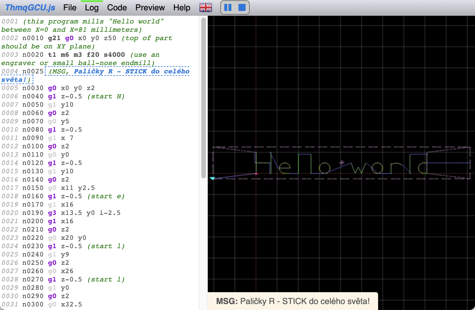

Zdar,
kdysi jsem rozjel tento program. Záměr byl vytvořit on-line prohlížedlo gcodu, do kterého budu postupně vkládat všelijaké, spíše jednodušší užitečnosti (otočit, změnit měřítko, namnožit v nějakém rastru atp.). Inspiroval mne bobik tímto požadavkem). Už si s tím hraju docela dlouho, čim víc je toho uděláno, tim víc toho dodělat chybí (např. ten bobíkův požadavek :D), ale něco už to přecijen umí a mohlo by to už být užitečné.
http://thmq.mysteria.cz/gcu
Co že to teda umí:

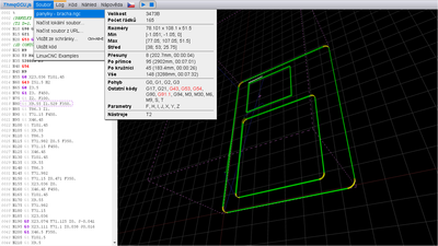

  • načíst, zvalidovat a zobrazit gcode a to jak ve formě barevně rozkódovaného relativně dobře čitelného textu s jednoduchými popisky jednotlivých instrukcí v bublinách, tak i jako 3D vizualizaci dráhy
  • spočítat a zobrazit různé statistiky (délka dráhy, odhad času /velmi zjednodušený a optimistický :)/, seznam použitých instrukcí a nástrojů..)
  • promítnout "ducha" minulého kódu do kódu aktuálního, něco v zobrazení vypnout-zapnout atp., vyzkoušejte

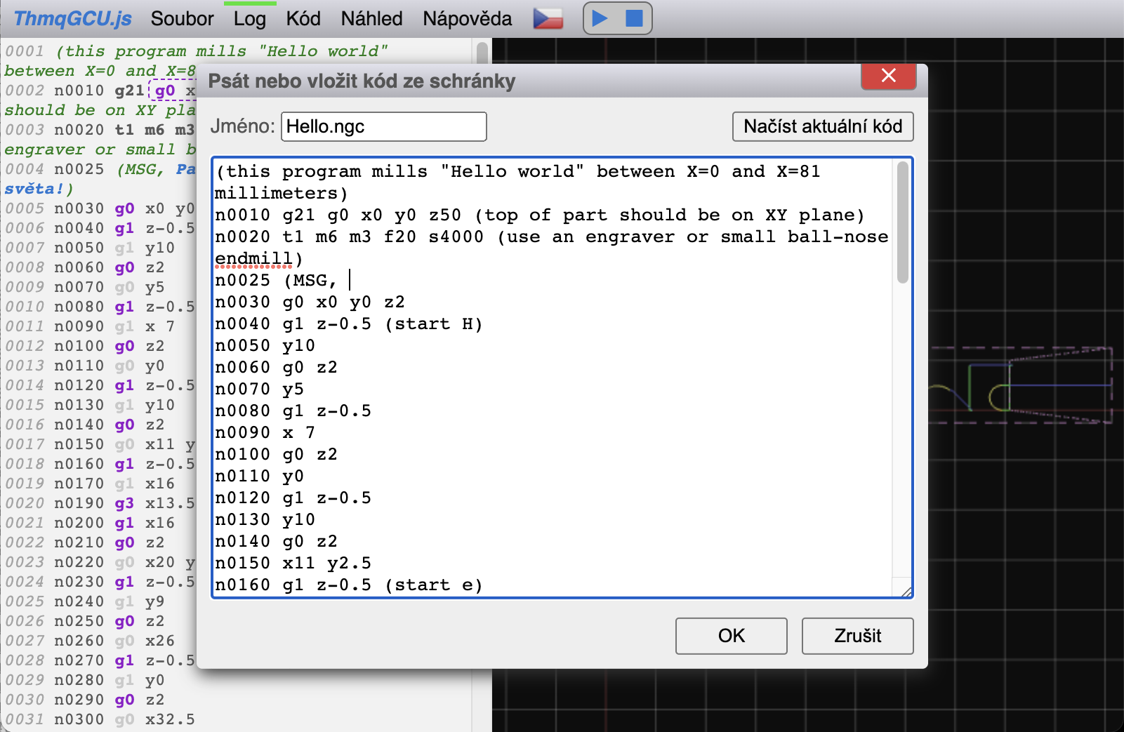

  • jednoduchou editaci kódu přes dialog pro vkládání kódu ze schránky (k jeho vyvolání lze použít i klávesovou zkratku Ctrl+Alt+E, pomocí Ctrl+Enter pak lze potvrdit změny /"zmáčknout" OK/)
  • nastavení a rozeditovaná "schránka" se ukládají do lokální paměti vašeho prohlížeče, takže o ně nepřijdete
  • program lze otevřít s parametrem open=url a načíst tak automaticky veřejně dostupný kód, např. http://thmq.mysteria.cz/gcu?open=http:/ ... p?id=74157
  • omezeně (zejména co se ovladatelnosti týče) funguje i na moderních telefonech (takže např. pixellův problém jsem odhalil na záchodě :mrgreen:)
  • jako první "užitečnost" je naimplementován takový první nástřel importu a konverze Eagle HPGL a Excellon souborů (spustí se automaticky podle přípony souboru - hpg/hpgl/plt resp. exc/excellon)
Vypisovat, co to neumí, nemá smysl, je toho strašně moc, proklikejte si třeba přiložené LinuxCNC ukázky. Zejména není podporováno hodně "vyšších" gcode funkcí (cykly, kompenzace všeho možného, přepínání souřadnicových systémů, atd. atd. něco určitě časem přidám, něco asi ne). Také je to relativně výkonově náročné (na tom určitě zapracuju, lze si trochu pomoci "Eko" módy), rozsáhlý kód to může zahltit, záleží i na vašem stroji.
Vše probíhá ve vašem prohlížeči, vaše data neopustí váš počítač (alespoň za mne ;)). Bezkonkurenčně nejlépe to běží v Google Chrome, pak se chytá i Firefox (ale tam to jede o dost pomaleji) či poslední verze IE.
Kdyby byl nějaký nápad, klidně dejte vědět, ale nic neslibuju :)
T.

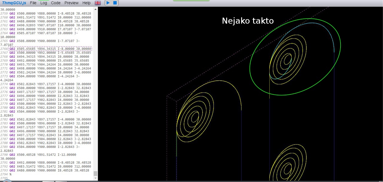

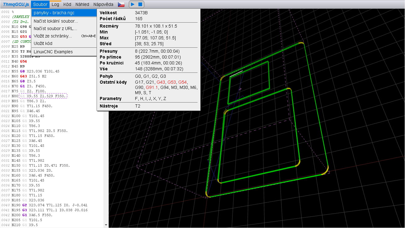

Dobrej počin. Co kdyby to umělo rozsekat g-kod z g02 03 na g01 podle požadované přesnosti?
Příspěvky: 9626
10. 3. 2017, 3:59
bobik píše:Dobrej počin. Co kdyby to umělo rozsekat g-kod z g02 03 na g01 podle požadované přesnosti?
Ahoj, dík :) Jak přesně rozsekat? A jak by se ta přesnost zadávala?
Takto?
Nebo takto?
Nebo jinak? :)
T.

Zapátral jsem a jedná se o vepsaný n-úhelník. Konce úseček leží v dráze, přesnost je výška tětivy.

bobik píše:Zapátral jsem a jedná se o vepsaný n-úhelník. Konce úseček leží v dráze, přesnost je výška tětivy.
Oki, rozumim a vim jak na to, je to in progress (v rámci trochu větší úpravy).. :)

21. 3. 2017, 10:16

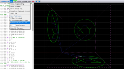

bobik píše:Co kdyby to umělo rozsekat g-kod z g02 03 na g01 podle požadované přesnosti?
Je to tam, zatím jen jako možnost při ukládání.
Počítám to takto:
Tj. maximální povolenou odchylku převedu na maximální možný úhel segmentu pro daný rádius (finální krok je ještě přepočtený tak, aby byl stejný pro všechny segmenty a to tak, aby byl vždy buď menší nebo stejný). Snad v cajku. Souřadnice jdou zatím do výstupu s přesností na hodně desetinných míst nezávisle na zvolené přesnosti, to se ještě poladí.
Než jsem se k tomu dostal, ladil jsem dlouze výkon zobrazování textu kódu, v eco-módu to teď umí svižně zobrazovat děsně moc (statisíce) řádků při stejném stylu a interaktivitě zobrazení, jako u normálního módu. Normální mód doporučuju používat, jen pokud vám bude působit problém některá z nevýhod eco-módu (neni jich moc, ale pár se najde :)). Zkuste načíst třeba https://raw.githubusercontent.com/Cauld ... alendar.nc, to je moc hezký (přepněte si ale před tím do eco-módu i 3D náhled, v normální módu to asi váš browser nedá, příp. se to pak skoro nehne). Uchovávat duchy taky z tohoto pohledu neni dobrý nápad.

Zdar, po šesti letech jsem se dokopal k upgrade public verze 🎉

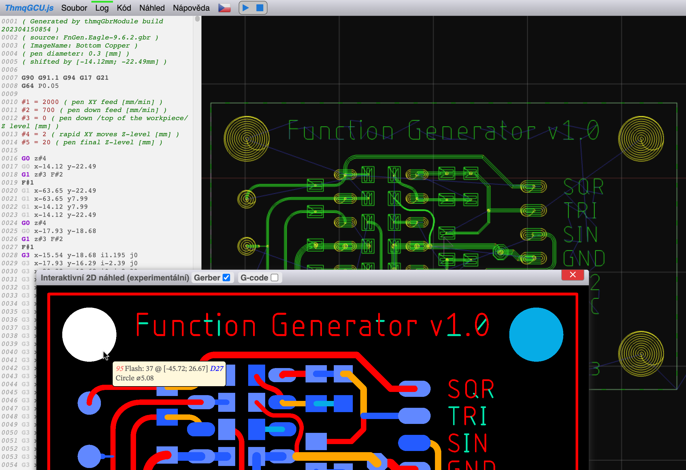

Jsem více méně jediný uživatel, tak na to nebyl až takový tlak, ale pár posledních změn za to možná stojí :) Zejména jsem vylepšil věci kolem mého stylu tvorby plošňáků, nejzásadnější je import Gerber formátu (podmnožina funkcí, využívaných ve výstupu DPS CAD programů Eagle a KiCAD; podpora HPGL je zjevně na ústupu) a lepší nastavitelnost (např. možnost dostat se na čistě pozitivní souřadnice, což byl problém na nějakém Průšovi). Také je tam ofiko možnost výstupu pro V-plotter, které byla doteď v samostatné verzi, vychytal jsem v ní i nějaké mušky. A pár dalších drobnějších vylepšení a oprav. Budu to ještě chvíli vylepšovat a ladit, zejména ten Gerber, ale i další fičurky.
Kód využívá nové funkce JS, takže asi nebude fungovat na hodně starých browserech. Dal jsem si záležet, abych to ještě stále otevřel FirefoxESR 52 z LinuxCNC 2.7 distra, které sám využívám, níže nejdu, ale původní verzi lze stále nalézt na http://thmq.mysteria.cz/gcu2017.
Pěkný víkend, T.

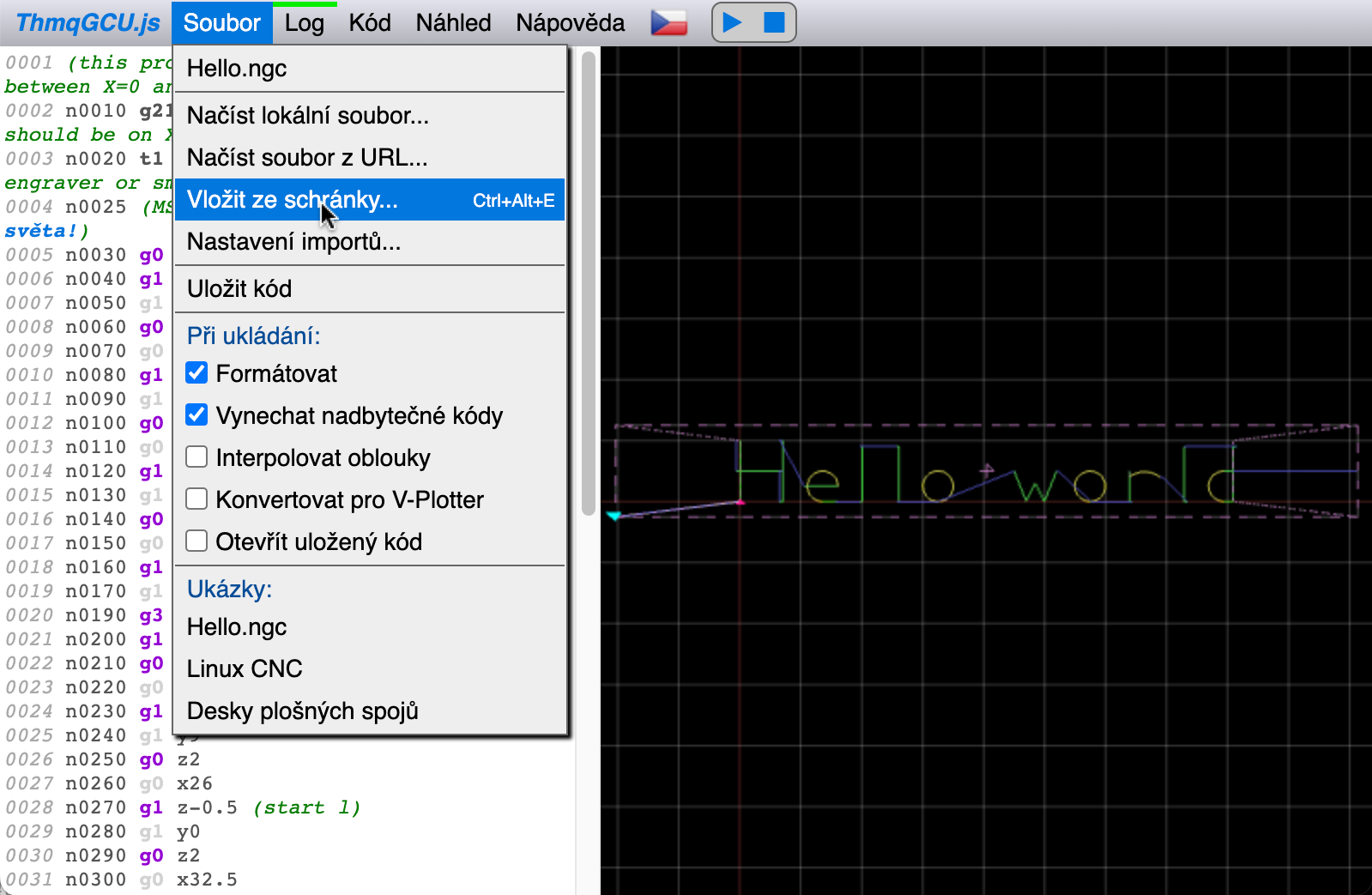

Teď na to čumím, jak bacil do lékárny - přesně toto jsem hodně dlouhou dobu hledal Jediná škoda je, že nejde vkládat, mazat, nebo přepisovat jednotlivé instrukce. nebo to res jde, ale já jsem zatím nepřišel jak na to .....
Super počin
Příspěvky: 9626
16. 4. 2023, 3:59

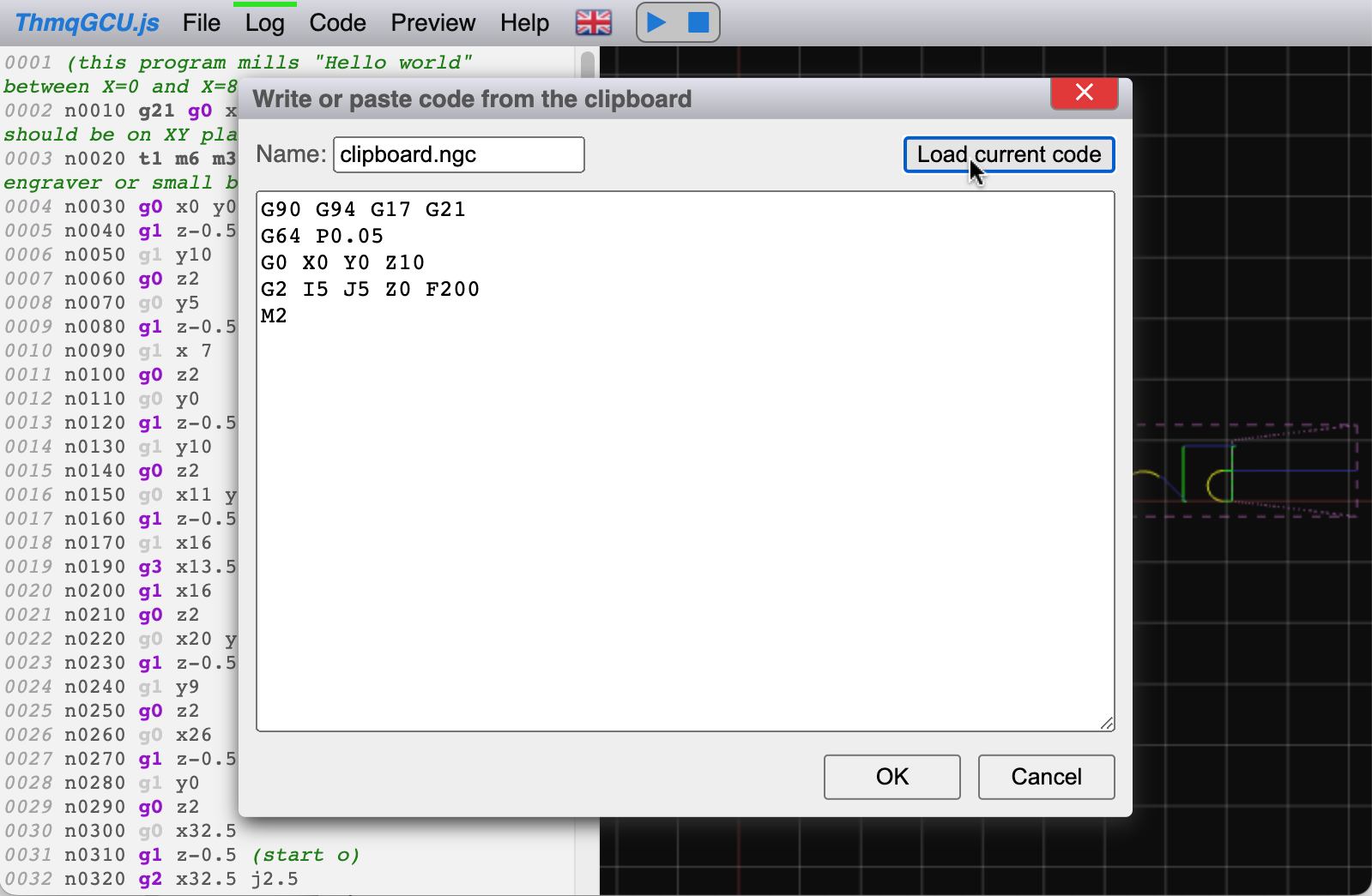

R - stick píše: 16. 4. 2023, 10:37 Teď na to čumím, jak bacil do lékárny - přesně toto jsem hodně dlouhou dobu hledal Jediná škoda je, že nejde vkládat, mazat, nebo přepisovat jednotlivé instrukce. nebo to res jde, ale já jsem zatím nepřišel jak na to .....
Super počin
Děkuju za pochvalu! :) Máš pravdu, panel s kódem je určený čistě pro čtení. Jednoduchá editace je možná v dialogu pro vkládání kódu ze schránky. Ten má i funkci pro načtení aktuálně načteného kódu. Takže načteš gcode, otevřeš si tento dialog (jde to i klávesovou zkratkou Ctrl+Alt+E), v něm zmáčkneš tlačítko "Načíst aktuální kód". To naplní jak editační panel tak i políčko pro jméno souboru. Změny lze potvrdit tlačítkem OK nebo klávesovou zkratkou Ctrl+Enter. Nic moc, ale na jednoduchý kód se to použít dá.
