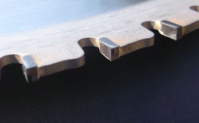

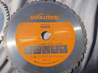

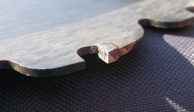

				Na domáce krátenie materiálu a sem-tam u zákazníka som si zaobstaral pílu Evolution RAGE3-DB.
zámer bol na rezanie hliníkových profilov, oceľových joklovín, pásovín a pod. S originálnym univerzálnym kotúčom som potreboval rezať rúrky cca 48x3,5mm. kotúč vydržal asi 15 rezov a bol tupý.

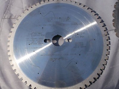

kúpil som kotúč CMT na oceľ a ten vydržal toho ešte menej a už nejde do rezu.
Kde robím chybu?
pílu do rezu netlačím, len tak primerane. Po pár rezoch sa zväčší rezný odpor a kotúč začne viac trieť ako rezať.
Je takéto rýchle otupenie normálne? Zuby majú dosť zodratý chrbát.
			-  originál kotúč
			-  opotrebený zub
			-  nový kotúč
			-  zuby kotúča CMT

				tuhle pilu mam taky,
takže popořadě
oba kotouče co maš nejsou na hliník !!! oni se až tak neotupí jako spíš zalepí a pak vyštipe.
ten oiginal je dobrý tak na dřevo a tenke železo. , jsou měké a vybrují, proto se zatupí , jsou prostě nanic....
CMT je dobrý , pokud je opravdu na železo tak jenom na železo !! řezáním hliniku jej zničíš a rychle zatupíš...
na hliník si kup kotouč od pilany na AL slitiny.
všeobecně to dělám tak že pokud koupim nový kotouč udělám pár řezu a pak jde na brusku. To první nabroušení z fabriky stojí zaprd......
tyhle zubové kotouč jsou na přesné řezání, pokud chceš řezat železo na kvantitu kup si diamantový kotouč na železo. Por roce řezání na něm nepoznam že by znej ubylo...
vypada takhle pohledej po netu i jine vyrobce:
http://www.naradi-dewalt.cz/dia-kotouc- ... -4038.html" onclick="window.open(this.href);return false;
je vysloveně nutné použít kotouče na material který jsou určené !!
  jinak se tupí a budeš často brousit.
ja brousim tak jednou za dva měsíce, vydrží tak 150 řezu jeklu 100x50x8. není ještě tupý, ale davam jemně liznout, pokud se zatupí moc musiš hodně zbrousit zuby a to je škoda...
pouvažuj o tom diamantu...

už jsi je brousil ? bacha na geometrii, na železo 12 stupňu.
A četl jsem si to ještě jednou, píšeš že netlačíš... bacha pila musi řezat ne škrábat, musi jit stoho špony ne prach.. je potřeba trochu tlačit, pila se sklidni nedrnčí a řeže líp. miň se tupí.

				Napsal: 2. 4. 2017, 10:16
				od testone
				konkrétní zkušenost s něčím takovým nemám, ale pár postřehů:
řezná rychlost u pily z obrázku bude několik desítek m/s, je to přece jen primárně pila na dřevo, tj. řezná rychlost bude cca 100x víc než se pro karbid a železo používá třeba na soustruhu, tj. nízké jednotky stovek m/min
podle mě něco takového může ten kotouč přežít jen v případě řezání velmi tenkých profilů, to není trubka o stěně 3,5mm
to, o čem mluví packa bude asi ještě socialistická kotoučová pila na kov, tam bude mít kotouč +- autobus tak 100 otáček a chlazení
to je úplně jiný stroj jiné konstrukce a určení
ale možná se pletu a kážu nesmysly

				To som zvedavy na riesenie. Daval som kotuc na hlinik do pili na drevo bosh ale klasika kotuc pod stolom a dosky sa tlacia po vrchu. Rezal som na tom 2cm hlinik kotuc som mal origo na hlinik. Troska som sa bal ale celkom to slo.
Lenze ked ta tvoja pila bude mat volu smerom hore dole, zuby budu skakat po materiale a tupit sa. Tak ze nakprv skontroluj tu volu. Pula pocas rezania musi byt v stalom zabere tj stale oddelovat rovnaku triesku. Otazka je ci na tento ucel niesu vysoke otacky. A posledna dolezita vec je bezvolova prevodovka res s minimalnimy volami.

				Výsledok je zatiaľ bezo zmeny. Píla je určená aj na rezanie ocele.
Prakticky viem rezať drevo, plasty a hliník. s oceľou má dobré skúsenosti iba Kvako1 a tie sú zatiaľ neprenosné. Asi ho niekedy navštívim.
zatiaľ pôjde píla do regálu a bude čakať na dobrého kupca, alebo materiál, ktorý jej ide. Na oceľ si obstarám asi pásovku, len jej musím nájsť miesto. (momentálne mi chýba asi 100m2)
