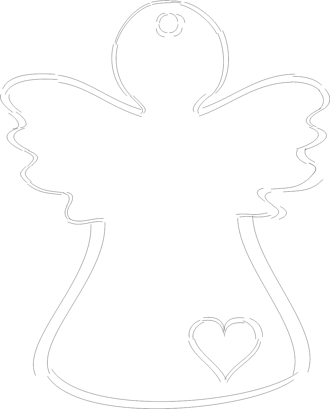

Dotaz, jednoduchý tvar převedu na křivku, dám uříznout laserem, a on místo plynulého pohybu tu pulzne, tam pulzne, tvar nakonec nějak uřízne, ale je to o čas a na nervy, Laser Čína, CO2 40W, program LaserDRW 2013.02, neví někdo... ??? :)

nejsou, to mě napadlo... mám tam třeba srdíčko jen se sedmi uzly... je to záhada... :)

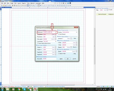

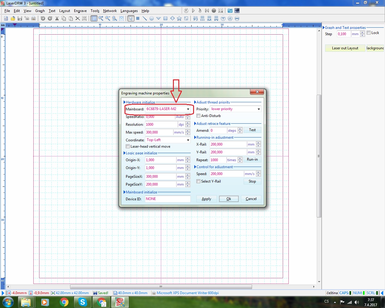

vyzkoušej zkontrolovat verzi karty. Může to být i to, že ve stroji je daný typ karty a program má nastavený jinou verzi. V gravírování to může chodit bez problému, ale při řezu může chybovat.

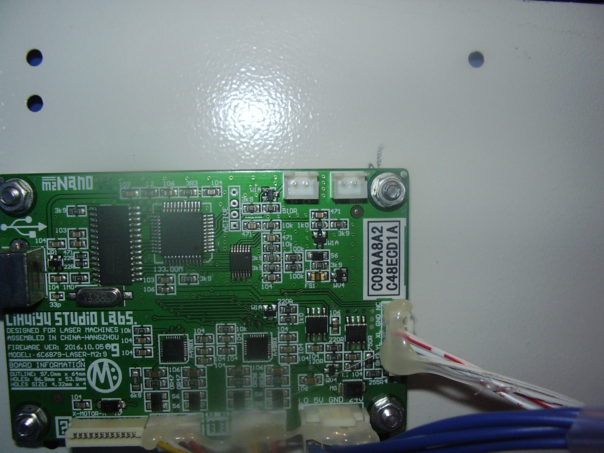

Pánové, když dovolíte odpovím všem najednou. Laser je podle mne no name z ebay, deska viz. příloha. Software používám Corel ten mi přijde lepší, ale preferuji Inkscape i kvůli pluginnu LaserDRW_extension, který ukládá do formatu LYZ, jen to trochunefunguje, no... :)

Jinak ještě jedna věc, dnes se mi laser splašil, respektive u některých mnou vypocených křivek křivku objíždí jednou, dvakrát, a vícekrát tentýž tvar... asi to bude souviset s problémem výše. Nicméně tvar srdíčko, viditelných 7 uzlů... Otázka: Pokud to tedy je víc čar na sobě, jak to poznám? :)

Vyexportuj ty data třeba do dxf nebo plt a dej to sem. Stroj roznodně sám od sebe nepojede nějakou čáru víckrát než má.

design.dxf, otevřeno v DoubleCAD XT - všechny spline (resp. všechny, který jsem namátkově zkusil :)) jsou tam dvojmo..
A ten plt vypadá divně (ale soudim jen z toho, co vim o HPGL z Eagle), mnoho PD na stejnou souřadnici, hodně hrubý hodnoty..

Používám lasercad a ten má funkci na odstranění překrývajících se čar "Delete repeated lines " a také spojení jednotlivých křivek do jedné "Unite lines" .
Tohle by snad měl ten LaserDRW umět taky .

Díval jsem se na ten váš obrázek pro řezání a nemůžete se divit. Je to složeno z mnoha objektů a překrývajících linek. Proto ten laser to řeže několikrát. V příloze posílám obrázek jak to vaše vypadá. Jen jsem od sebe roztahal jednotlivé linky. Jestli chcete, tak vám to pospojuji ať to můžete vyzkoušet. Ale bude to určitě v pořádku.
