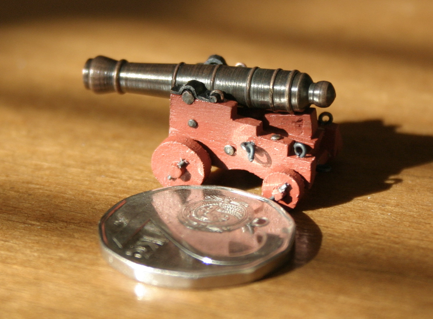

Stroj, na který vřeteno přijde, je určen pro pomoc při modelařině, rozjezdy má 280 x 280 x 110 mm, poběží maximálně 200 hodin ročně a to nejtvrdší, co potká, bude ořechové dřevo. Typický výrobek, který to má dělat, je v příloze a do této chvíle jsem tyhle věci dělal ručně, takže přesnost 0,1 mm byla maximum možného :-)

Typické určení :-)
