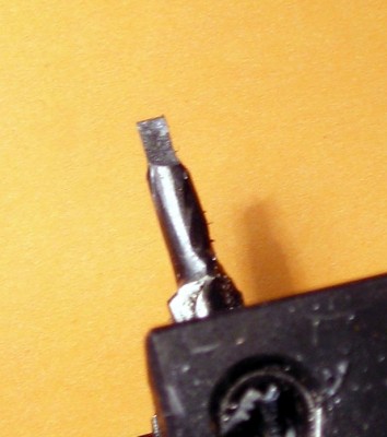

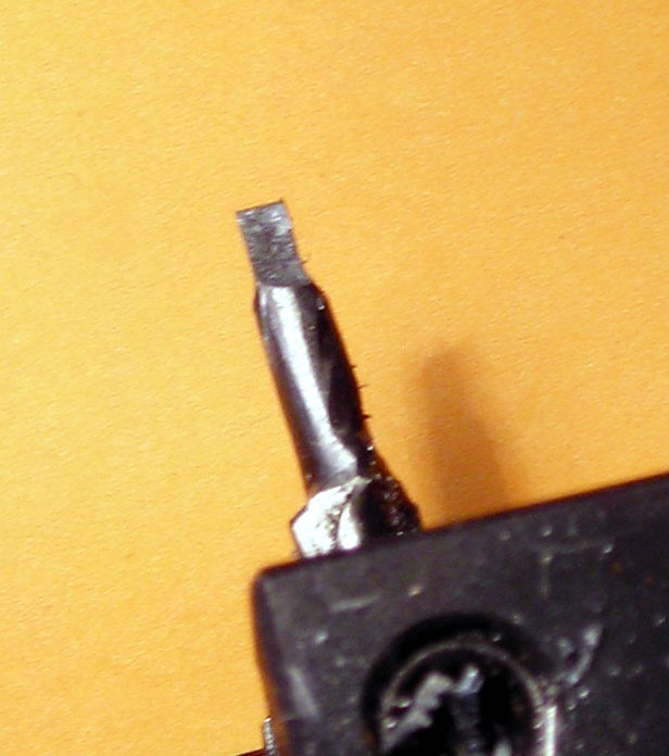

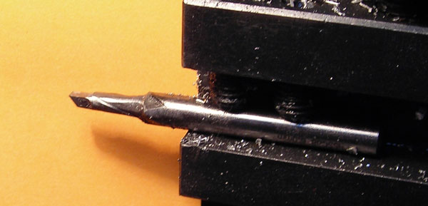

Přišel na psa mráz - potřeboval jsem rychle udělat jednoduchý unašeč .
Ten první na obrázku vlevo.
Zásobu nožů mám slušnou, ale hledaný nůž prostě nebyl - všechno bylo někam zahnutý a najíždět do to ho X krát upichovákem který se uhýbá kam může, se mi nechtělo. Trh si žádal výrobek ted a hned,takže jsem vazl 5 ku frézu, pomodlil se k Bohu ostření a šel jsem na věc. Z celé frézy jsem zbrousil z ostří až na válec a pak podle nějaké intuice tomu udělal podroušení z boků a z čela nevím kolik stupňů. Strčil do toolpostu, a ono to fungovalo DOKONALE! Nevím jak se mi to povedlo, žádný nůž s plátky mi takto nebere, ale prostě to funguje :lol: Mistři brusiči koukněte prosím na obrázky a řekněte názor.

Meister grinder sice nejsem, ale plátky na dural a slitiny hliníku nebrat. Rychlořezka - radeco je lepší. Sice častějc brousíš, ale povrch 100 a 1 :wink:

Máš to pěkný, jen jedna rada, udělej si pod ten nůž prismatickou podložku. Jinak ten brousek na zalapování je nejlepší diamantovej. :wink:
Takový nože můžeš dělat klidně ze zlomenejch vrtáků, závitníků atd...
Na úhly jsou tabulky a učený knihy, ale pokud to brousíš z ruky tak to chce prostě trénovat a zkoušet.
Ty knihy jsou většinou dělaný na průmyslový požadavky kde trvanlivost břitu a úhly jsou vždy jakejsi generacema prověřenej kompromis.
Když děláš pár kusů tak někdy upřednostníš povrch před dlouhou životností a pak brousíš relativně nesmyslný úhly. Chce to prostě zkoušet....
Ale obecně platí, že se musíš snažit dosáhnout co nejlepší povrch. Já osobně nahrubo vyřežu flexou, pak brousím kotoučem a nakonec dobrušuju diamantovým kotoučem (sice se dost zanáší a tak to není úplně optimální, ale pro mne je rozhodující dobrý povrch obrobku a tedy hladký nůž) a popř ručně doladím otřepy a hrany brouskem. Kdesi jsem četl takovou radu že povrch nože má vypadat hladký při pohledu okem ale i při pohledu v desetinásobném zvětšení...bez rozdílu....a pak to prý funguje. :wink:
