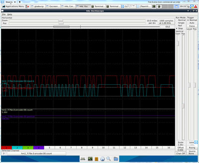

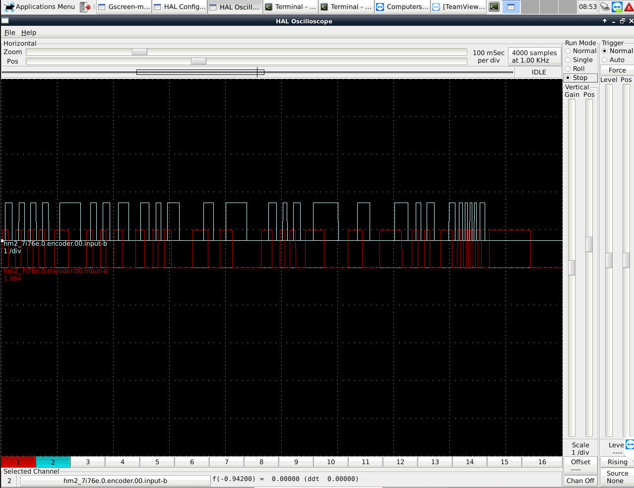

Jen pro informaci přihodím, co mi z toho lezlo.
A takhle vypadal signal z dospělýho encoderu na ac servu, který sem měl zrovna na stole a testoval na něm ethercat.
Myslím, že bez nějakého následného zpracování je to nepoužitelné.

Na rozdíl od mnohých teoretiků jsem si koupil kus pásku a dva USB snímače a namontoval na Mn80, kde opravdu není místo na nic jiného. Za pětikilo noťas Dell, jeden USB hub a jedno odpoledne práce. Dělá to přesně to, na co je to určené, t.j. naši nejmenší domácí miláčci umí konečně i měřit. Dokonce si troufnu říct, je to až zbytečně přesné. To, že z toho lezou obdélníčky trochu šišaté mi vůbec nevadí, kdybych to potřeboval, tak si to jednoduše upravím, v každém případě si s tím autor poradil. Kdybych chtěl měřit něco menšího, tak si koupím odpovídající měřidlo. Třeba na vřeteno je to naprosto nevhodné, protože pásek je docela tuhej a ještě by byla chyba u spoje. Docela mě mrzí, že takovej pěknej projekt opět mizí v balastu nic neříkajících příspěvků.
doplním pár informací, které autor příspěvku zřejmě nezaznamenal protože to možná nečetl celé a nebo mu v kontextu uniklylubbez píše:Na rozdíl od mnohých teoretiků jsem si koupil kus pásku a dva USB snímače a namontoval na Mn80, kde opravdu není místo na nic jiného. Za pětikilo noťas Dell, jeden USB hub a jedno odpoledne práce. Dělá to přesně to, na co je to určené, t.j. naši nejmenší domácí miláčci umí konečně i měřit. Dokonce si troufnu říct, je to až zbytečně přesné. To, že z toho lezou obdélníčky trochu šišaté mi vůbec nevadí, kdybych to potřeboval, tak si to jednoduše upravím, v každém případě si s tím autor poradil. Kdybych chtěl měřit něco menšího, tak si koupím odpovídající měřidlo. Třeba na vřeteno je to naprosto nevhodné, protože pásek je docela tuhej a ještě by byla chyba u spoje. Docela mě mrzí, že takovej pěknej projekt opět mizí v balastu nic neříkajících příspěvků.
Ono to není jen o hranatých obdelníčkách, ale o tom jestli se střídaj na obou signálech, když mi na jednom kanále proběhne 5 hran a na druhém ani jedna, tak je něco špatně a jako měřidlo se to použít nedá.
Nesnažím se hanit tento výrobek. Naopak.
Ty grafy co jsem sem přidal se týkaly pouze verze, která nebyla v původním vláknu ani nabízena ale Robokopem vyžádaná a autorem bryskně vyvinutá a dodaná verze A B Z. to znamená bez jakéhokoliv zpracování signalů procesorem.

... s dovolením bych se opět vetřel do diskuze s naivním dotazem co bylo záměrem dokázat těma dvouma časovýma průběhama
Nějak mi nejde do hlavy jak můžete zobrazovat signál který z principu funkce toho obvodu umí "šumět" tedy oscilovat kolem určité polohy v řádech několika kilohertz (teoreticky kolem 10kHz) a měřit to na vzorkovací frekvenci 1kHz a myslet si že mi neutečou nějaké pulzy které pak na jednom kanálu jakoby nejsou a na druhém se zrovna trefil že tam nějaké (a nejspíše také né všechny) jsou
Vzhldem k tomu, že se Encoder_Count ani Encoder_Position nemnění, tak bych předpokládal, že enkoder té karty to čte a zpracovává napohodu a nikam "neujíždí".
Optické pravítko samozřejmě z principu své funkce takto nešumí a tak se při pomalém pohybu ukazují ty pulzy pomalé natolik že i 1kHz vzorkování žádný pulz neschová a jeví se podstatně korektněji. U toho oprického pravítka mi schází Encoder_Count a Encoder_Position
Stejně tak porovnávat strmost signálu jeden zobrazen 100mS na dílek (čím pádem samozřejmě zobrazuje hrany strmněji) a druhý 10mS na dílek (čím samozřejmě zobrazuje strmost desetkrát nižší/pomalejší) je pro laického čtenáře dozajista také matoucí a zavádějící.
Neberte to tak že chci někoho napadat, ale prostě mi to nějako neje na rozum
...tak kdyby bylo i nějaké vysvětlení co bylo jakým měřením zamýšleno ukázat/prokázat, tak by to bylo myslím průkaznější i pro ty kteří se tomu snaží porozumět a né pouze přebrat nějaké závěry.
