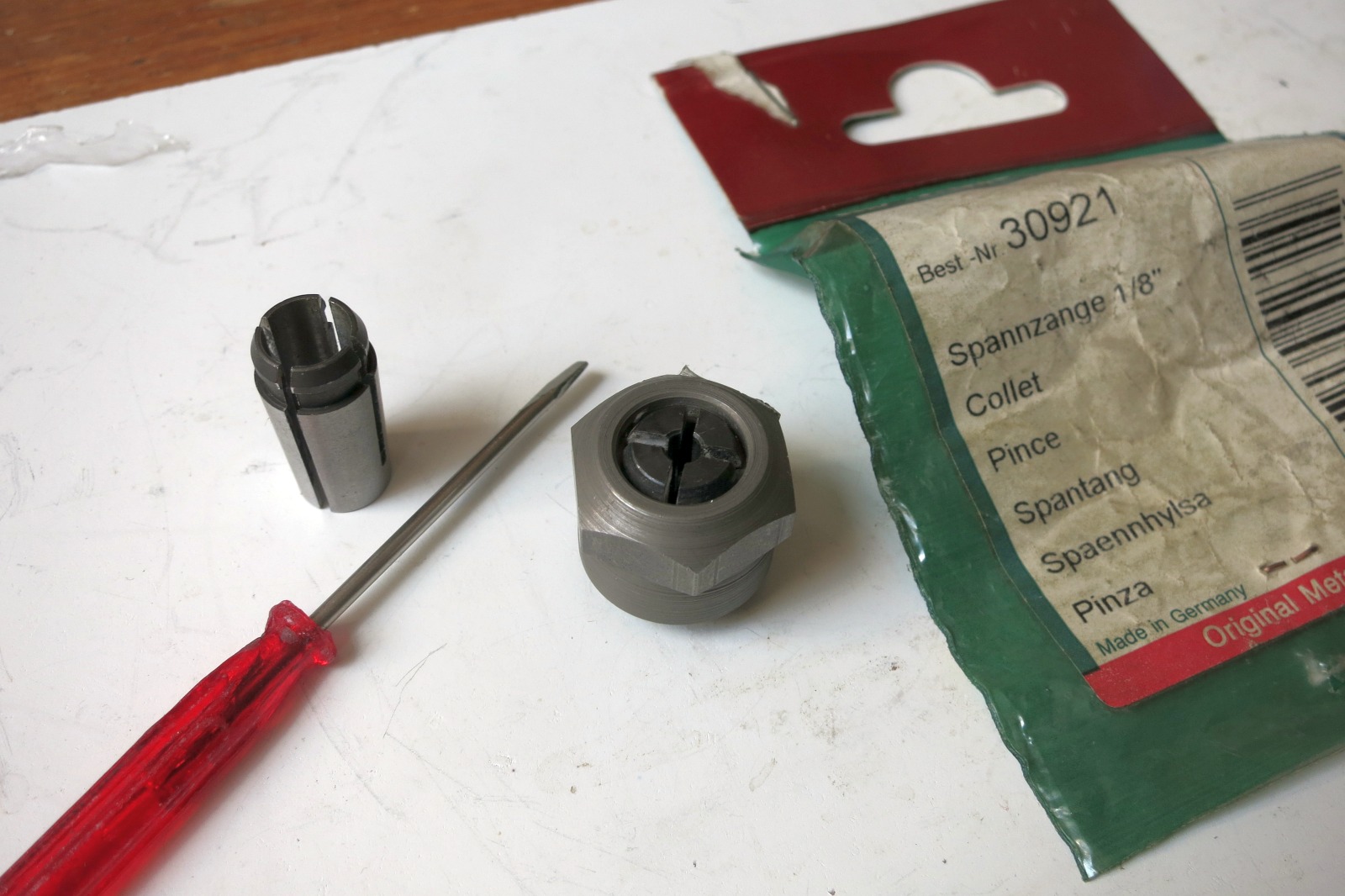

Ahoj, mám stejnej problém a radám výše úplně nerozumim.
ivčo píše:Tak používám druhou kleštinu - tou užší stranou to prostě vytlačím...
Pokud zamčenou kleštinu nějak nestlačim (nezůžim), nemůžu jí přece jenon kolmym tlakem vyndat, pak by nefungovalo to vytahování..?
Aeroomni píše:tak potom zcela jednoduše - plochá kleště přes hadr, zapáčit a je venku.
Jakože to mám zezadu přes hadr kleštěma chytit za jeden z těch čtyř výřezů (nebo za dva)? Zkoušim, co si troufnu, ale nezdá se, že by to bylo pro :( Zkoušel jsem i zezadu stlačit obvod, ale to se zepředu naopak rozevírá..
rawen píše:Tak ještě jinak: dva úzké šroubováčky do zářezů kleštiny a jemně zapáčit o matku. Vyklouzne překvapivě malou silou. Asi to chce to páčení z protilehlých stran.
Jak do zářezů? Zezadu? V ose nebo kolmo? Zkoušim leccos, ale nikam to nevede.
Kleština je 1/8", je docela dost tuhá, proto to možná nejde, u tý osmičky vedle si to umim představit docela snadno (jeden řez je po celý dýlce, jde to zmáčknou i mezi prsty).
Neni nějaký "oficiální" postup?
Díky, T.

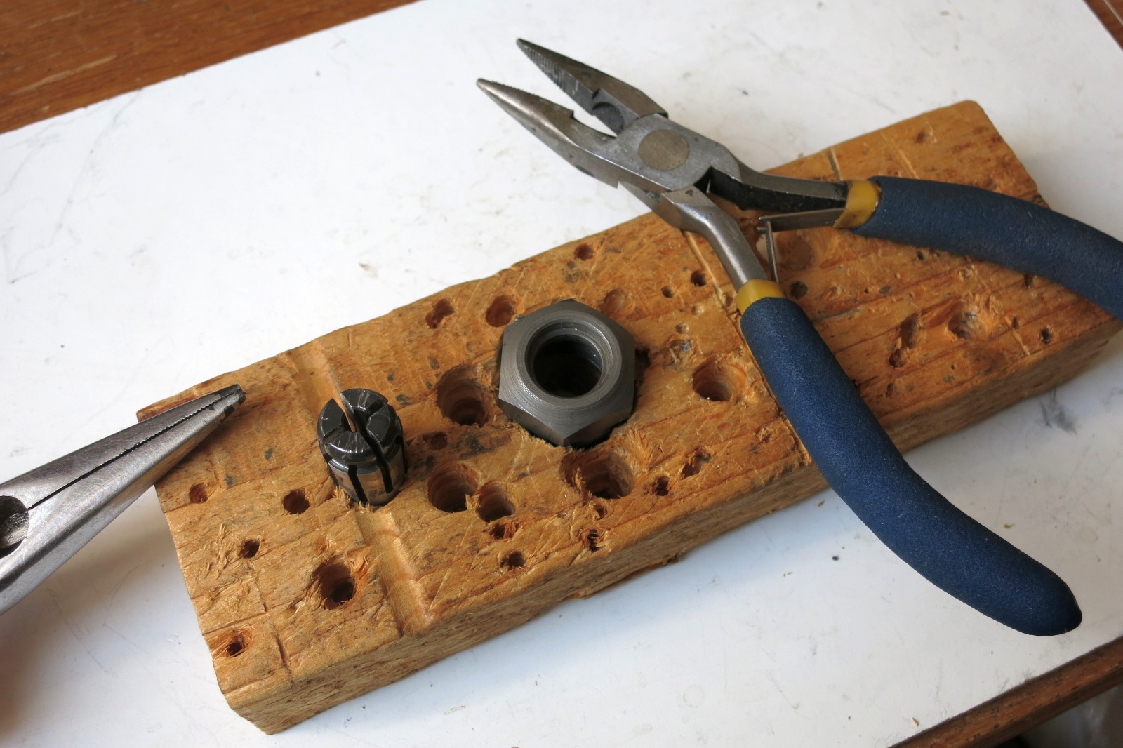

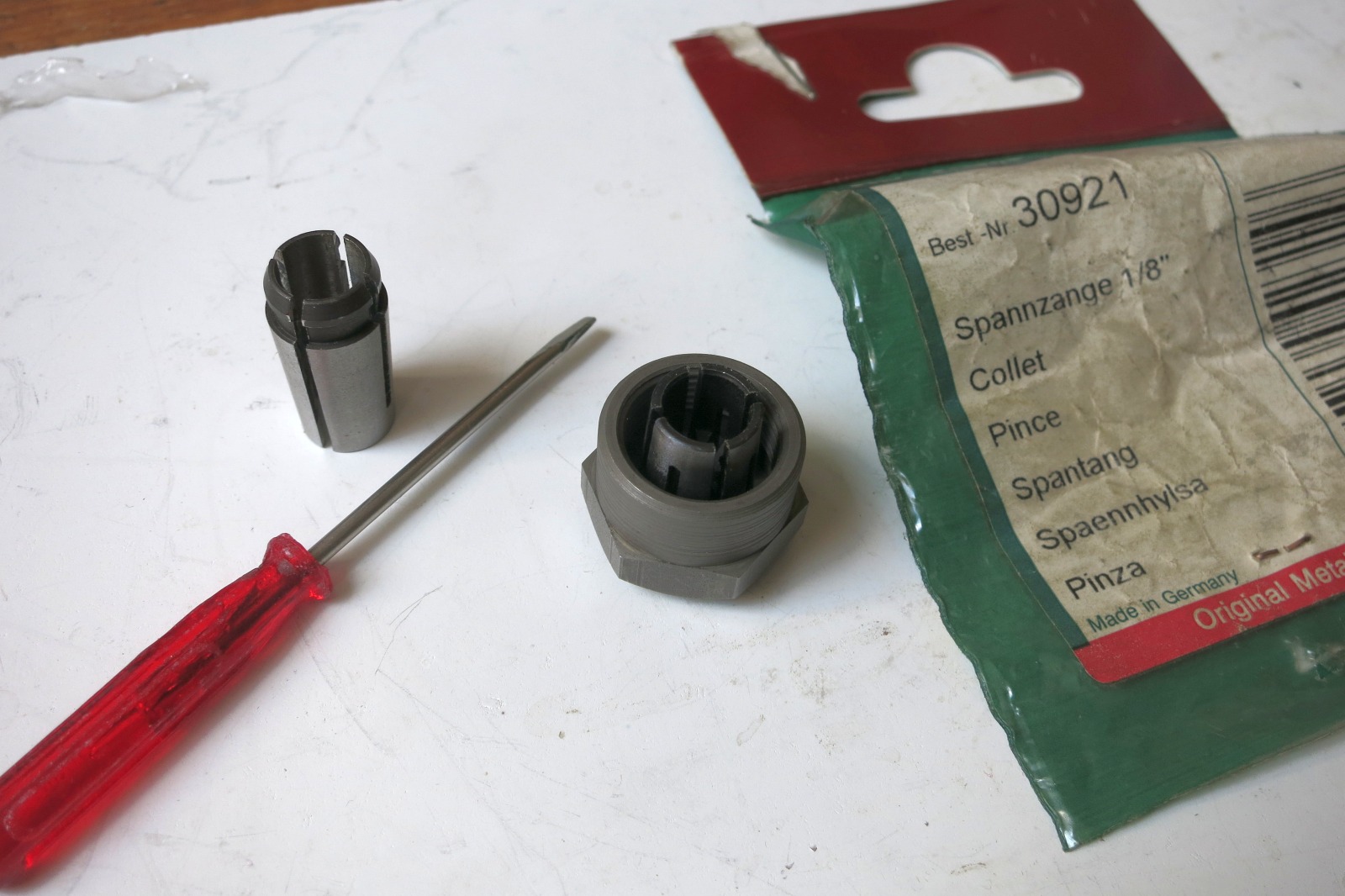

7. 8. 2016, 11:49
Už je venku, matku jsem dal kolmo vzhůru do akurátní díry a pomocí dvojich kleštiček stlačil zpředu protilehlé packy a zároveň kleštinu tlačil dolu. Šlo to jakš takš, kleština zchytala z čela pár nepěkných škrábanců, ale na funkci by to snad vliv mít nemělo (navíc v ní nástroj hází o 7 stovek, takže je otázka, jestli ještě půjde někdy zpět). T.
