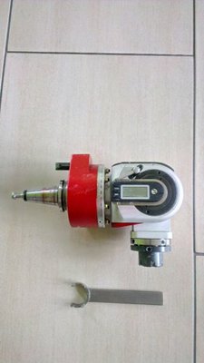

Niekto tu zháňal uhlovú hlavu. https://stroje.bazos.cz/inzerat/7498624 ... gregat.php" onclick="window.open(this.href);return false;

Už jednou na Bazoši byla za 80000kč. :lol:
martasg1
Příspěvky: 2192
20. 5. 2017, 11:01
Když jsem neprojevil zájem za 80 tak mi ji nabídl za 60 :) nabídl jsem 14 a to se mu zdá málo.

Jan Danda píše:Už jednou na Bazoši byla za 80000kč. :lol:
Pracoval jsem s takovou a nová stálá teď opravdu nevim, ale kolem 150 tisíc bez daně. Takze cena úplně v pohodě. Někde na Instagramu tu mám i video

Tak to je pěkná blbost tohle tvrzení - to že nová stojí 150 je zcela irelevantní. Pokud prodejce píše že je po její životnosti tak je to asi jako u CNC strojů co kupuju - tam je to tak že stroj nový stojí 5 milionů a já ho po životnosti kupuju do půl milionu. A stejné je to s touto úhlovou hlavou.
Ty by jsi utratil 80 tisíc za věc která nová se zárukou stojí 150 s tím že víš že je po její životnosti a třeba ji zítra vyhodíš?
Navíc musíme se bavit o tržní hodnotě - tj. potencionální poptávce. Kolik lidí co tohle potřebujou a mohou použít si koupí použitou věc? Nikdo z profíků to nekoupí a hobík to neupotřebí. Takže poptávají pouze živnostníci třeba jako já a já mám představu o ceně věci po životnosti deset až dvacet procent z ceny nové za rizika. A já to za tuhle cenu 60 tis. nekoupím. Takže to čeká na hlupáka co naletí a tolik dá.
EDIT: navíc tam teď dopsal, že je to ISO 30 - tak to neprodá už vůbec, protože většina strojů mezi středníma živnostníkama je ISO 40 a já mám také všechno kužely velikosti 40 BT a ISO takže je mi to také už na prd. Až bude na 20 tisíci tak se možná někdo utrhne a koupí - zatím vidím na bazoši že slevil na 55.

Píše tam konec ŽIVNOSTI a ne životnosti...

Tak si to opravil - nemůžu za to že tam měl minulý týden překlep... bylo tam jasně konec "životnosti", ještě jsem mu o tom psal do mailu tak si to potom opravil. A navíc tam neměl ani to ISO30. Jo prodat věc to neni jen napatlat nějaký chybný text, akorát nasere spoustu lidí že mu píšou o informace a cenu a zbytečně ztrácí čas když to potom vůbec pro ně není. Připomíná mi to cikány co se snaží prodávat kde co z popelnice na bazarech a aukru. Chuťovka na ně narazit :) Ale tohle je není ten případ, tohle je prostě jen prodejce lajdák. Prodat věc se musí umět a musí se dát do inzerátu vše potřebné a musí se po sobě text přečíst, prostě chci peníze musím věnovat čas.

Obecně k těm přídavným agregátům. Svého času jsem je poptával ale nikdy nekoupil, vždy to skončilo na tom, že nesmějí pracovat. Omezené otáčky, souvislé hodiny provozu atd.

reta píše:...že nesmějí pracovat. Omezené otáčky, souvislé hodiny provozu atd.
Mohl bys to rozvést prosím? Myslíš "nesmějí pracovat" jako z důvodu potřebných parametrů pro dané obrábění nebo z jiných důvodů? To mě zajímá...

Tohle se nejlip dozvis v dokumentaci vyrobce
Urcite bude nekde ke stazeni
Proste nemuzes trvale frezovat na plne otacky a plne zatizeni protoze se ti z toho prinejmensim oloupe barva v horsim pripade to cely vysypes za jeden den na srot

Ano z důvodů parametrů, třeba jsem potřeboval vrtací agregát s co největším počtem vrtáku, mělo se vrtat pole děr. Všechny agregáty s více vrtáky končily na otáčkách podstatně nižších než má vřeteno a ani nedovolily točit kolik by bylo potřeba (díry měly být cca 0,6 mm). A navíc doba běhu byla omezena už přesně nevím na kolik ale rozhodně nemohli pracovat 8 hodin v kuse. To se psal rok cca 2010. Nakonec jsem vizi agregátu opustil. Tím nechci nějak snižovat opodstatněnost tohoto příslušenství, jistě se někde uplatní ale opravdu pozor na parametry.
