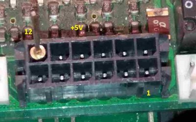

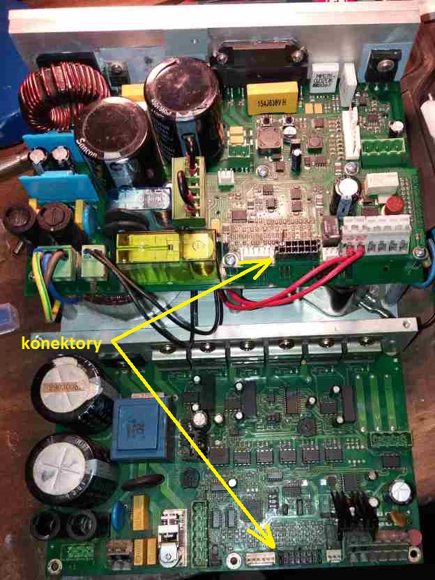

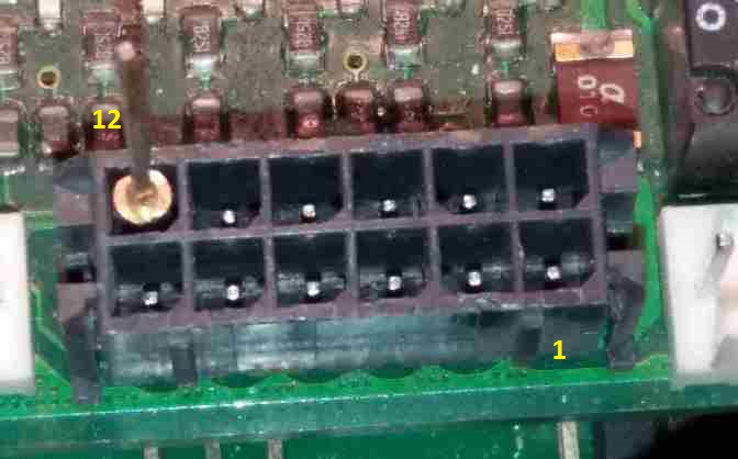

Potřeboval bych určit orientaci konektoru na řídící desce označeného v návodu jako X6
Zda je číslováno zprava doleva ve dvou řadách nebo cik cak sudá lichá.
Podle měření bych sám řekl že je to ve dvou řadách.
Příspěvky: 8632
27. 5. 2017, 9:10
všechny konektory které jsem doposud viděl jsou číslované v řadách, cik cak jsem ještě neviděl

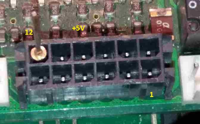

Tak jsem to připojil na napájení a řekl bych že je to jak jsem předpokládal

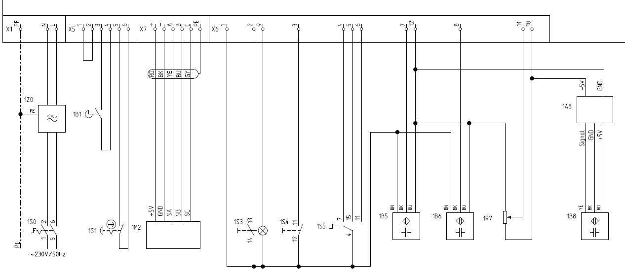

Podle schematu z návodu k BF30 odkud deska je by to měl být vývod 10 konektoru X6

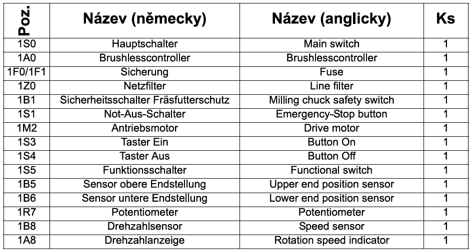

Mám ještě dotaz na majitele této frézky - jak se chovají prvky 1B5 a 1B6 - které kontaky jsou v klidovém stavu sepnuté?
Ještě mne zajímá - jaké vývody spíná přepínač 1S5 v normálním stavu otáček.
Popis prvků z návodu:
t256
Příspěvky: 2989
28. 5. 2017, 6:36
To jsou indukcni snimace. Mohou byt v klidu seple nebo rozeple, proti GND nebo Vcc. Pokud sem nedas konkretni typ, neda se to s urcitosti rict.

Podle schematu z návodu k BF30 (nebo i BF46 má stejné schéma) je na pinu 9 konektoru X6 připojena žárovka.
Mám další dotaz dotaz na majitele či provozovatele této frézky - rozsvítí se tato žárovka až po stisku tlačítka ON?

Ještě bych rád věděl jaké poloze přepínače ze schematu odpovídá konkrétní provozní režim
Podle návodu je přepínač určen pro čtyři polohy
Závitování
Automatický režim
Pravý chod
