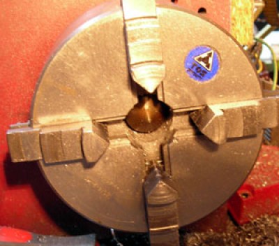

Potřebuju upnout mezi hroty ale vůbec se mi nechce sundavat univerzalu a pak ji zas nandavat a štelovat. Když tam MK3 hrot do kužele umašeče, tak málo kouká ven potřebuju ho nějak naprodlužovat dopředu. Existuje redukce-teda spíš prodlužovák MK3-MK3?

Aeroomni píše:Prodlužovák je profi kuzžel bych musel pokaždý přetáčet
Nemusel, možnost 2 :
Můžeš si utočit kužel, označit si přesně jeho polohu v makovici (čelistech) a pak to upneš opakovaně téměř přesně ev. snadno doklepneš do nuly.
Vím amozřejmě, že všechno je vymyšleno. Koupit umí každej trouba, poradit si z toho co mám doma umí málokdo.
Myslel jsem na to Tvoje jedno-dvě použití je to řešení pokud spěcháš a nemáš.
Koupit se dá samože všecko a taky Ti všecko prodají - hlavně aby až to složíš to běželo. ( Viz ozdobnej profi ježek na nástroje do koníku, fotogenický to je, ale takovej krám jsem neviděl ).
Uvidíš sám. Všechny tyto vorrichtung-y vnáší chyby, vibrace apod, ale třeba se pletu a budeš mít tentokrát kliku.

Pokud vím, tak kužel ve vřeteni je vždy o něco větší než průchod sklíčidla, takže si myslím, že bez sundání sklíčidla se k tomu kuželu vůbec nedostaneš.
A jaktože když sundáš sklíčidlo, tak ho tam už nedáš stejně? Vždyť to musí mít přesné lícovací průměry, ne?
Mam tam větší 4 paknovou TOS univerzálu -už jsem tam skoušel dát pevnej bod MK3 a de to jen je moc utopenej za chvili du do dilny tak vyfotim
Tak to máš asi blbé, vnější průměr prodloužení má dle katalogu 36.
Zítra změřím, pokud bude jiný, písnu.
