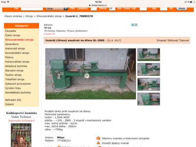

Zdravím, rád bych na tom dělal stolové nohy, zábradlí a podobné. Přestavbě nějakého soustruh viz.foto bych se nebránil, jen někoho kdo by byl schopný to provést a dotáhnout to do konce, aby to za to stálo :)

miroslav.beran: Nějaké podrobnější požadavky (rychlosti posuvů, otáčky a způsob jejich volby, požadovaná přesnost atd.)? Má to být soustružení na celou směnu, nebo i víc směn, nebo jen jako doplnění vybavení truhlářské dílny k dalším strojům? Kdysi jsem se soustružením trochu živil a z té doby mám starý soustruh na dřevo, který mi spíš překáží, než slouží. Vzhledem k současným cenám soustruhů na dřevo bych za něj v případě prodeje asi nedostal ani to co jsem za něj kdysi zaplatil. Tak možná bych z něj mohl udělat CNC soustruh pro méně náročného soustružníka. Točná délka 1m, točný průměr nad ložem tuším 50cm. Vzhledem k tomu jak to má provedené lože, tak by se dalo přebrousit a udělat na něj kluzné vedení s kuličkovým šroubem. Na to hodit příčný suport s lineárním vedením a kuličkáčem. To bych si docela dokázal představit. Ten za 40k z obrázku je sice hezčí (větší a modernější), ale nabízím to co mám.
