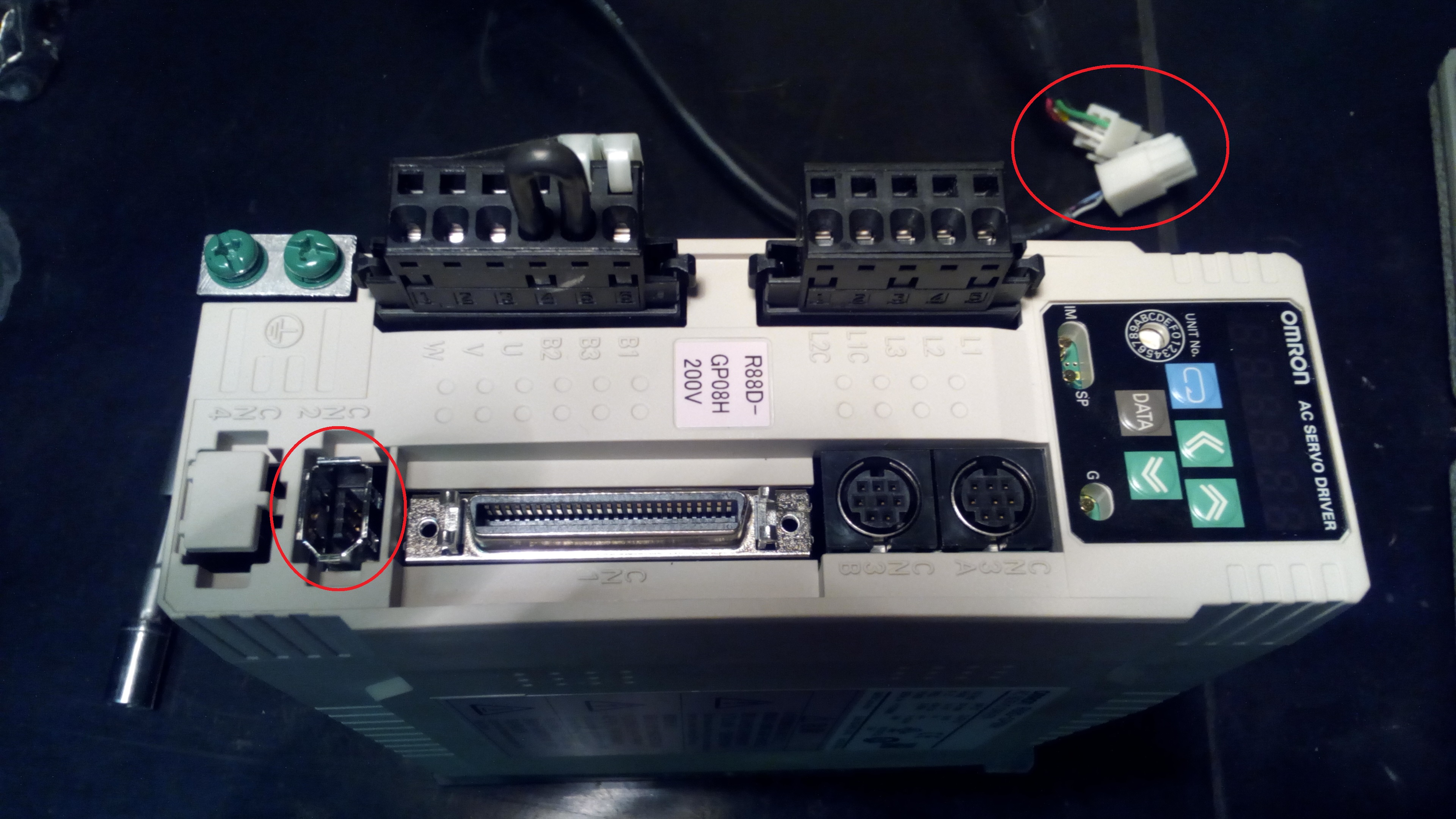

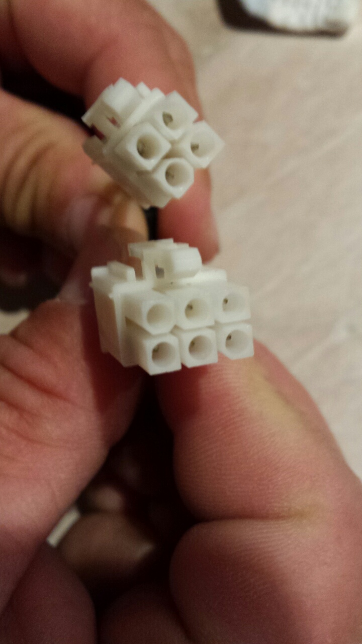

Honím konektory k servu omron, jde mi hlavně o konektor z enkoderu co jde do driveru.
Nevíte někdo o něčem?
Servo R88M-G75030H-S2
Driver R88D-GP08N
Odpoledne když tak ofotím co je u driveru, na foto jsou ty co jsou u serva.

Ty omrony mají dost složité "zámky" (tvar jednotlivých pinů), imho to nebude tak jednoduché.
Příspěvky: 9576
6. 9. 2017, 9:45
No, zkusit to může, ale stejné to já myslim není..
6. 9. 2017, 9:59
Kutil_tim předpokládám myslel ustřihnout původní konektor a dát na jednu i druhou stranu něco, co je dostupné.
Ke stejné myšlence bych se klonil i já. Než shánět nějaké nesehnatelné originály, tak tam raději vždy nakrimpuju něco snadno dostupného.

Jó díky, to mě nenapadlo dát tam vždy oba kousky k sobě pasující. :D
Horší to ale bude k tomu driveru, zkusím odpoledne ofotit zda máte s tím zkušenost.
Od PC je to dobrá myšlenka, ale já nepařím mezi ty co doma skladují staré PC. :(

Jó, rozhodnuto :D
https://www.gme.cz/mic326" onclick="window.open(this.href);return false;
mají 4 i 6. Tenkrát jsem je dával ke KM.

Aha, já to chápal tak, že podobný konektory jsou i na driveru, takže střihání mě nenapadlo, že je možnost.. Vypadá ten driver nějak takto (konektor CN2)?
potraviny
Příspěvky: 1965
Bydliště: Most
6. 9. 2017, 11:55
Tak tam brouzdím a myslím že na tom driveru k servu je toto pro ten enkoder.
https://www.gme.cz/konektor-firewire-ieee1394-smd" onclick="window.open(this.href);return false;
Příspěvky: 9576
6. 9. 2017, 12:03
Asi jo. Tady jsou typy konektorů přesně popsané (i pinout):
Kód: Vybrat vše
Connectors for CN2 (6 Pins)
Servo Drive Connector   53460-0629 (Molex Japan Co.)
Cable Connector         55100-0670 (Molex Japan Co.)

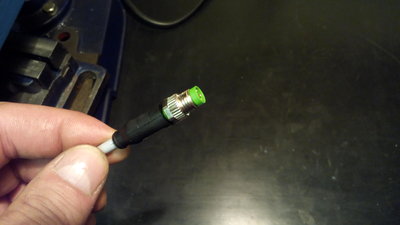

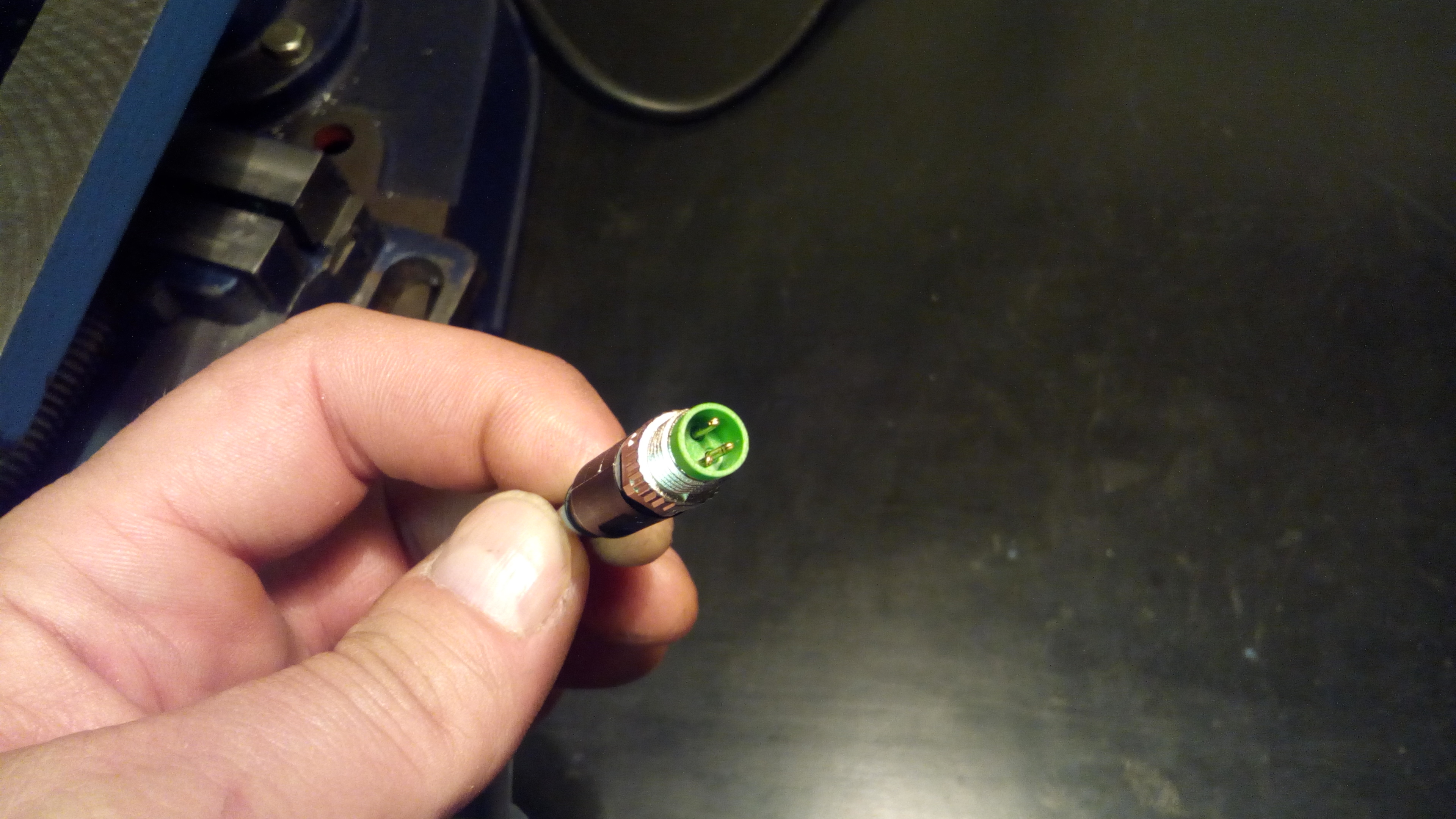

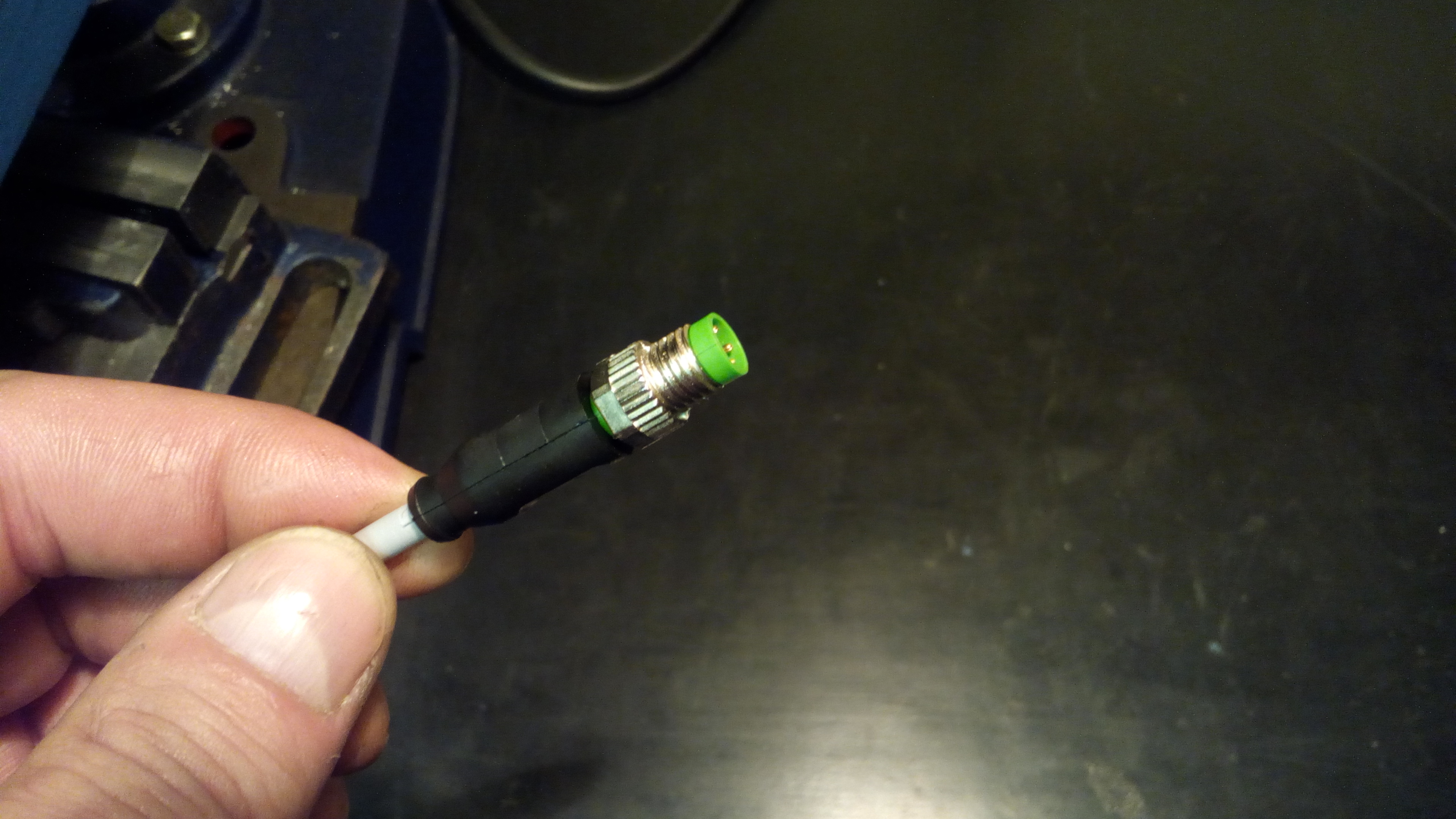

Když jsi takovej rychlík, honím konektor na zadní čelo bedny na kabel od snímače z vřetena a rád bych kabel neporušil a nechal origo. Né že bych byl línej ale vůbec nevím pod čím hledat.
Tento konec by měl jít do bedny ke konektoru, zapojení vím to jsem v práci našel jak na to. :D Navíc jsou prý nějak i jištěný proti zkratu.
Je to pro snímač di-soric dcc 08 1,5 psk-tsl
