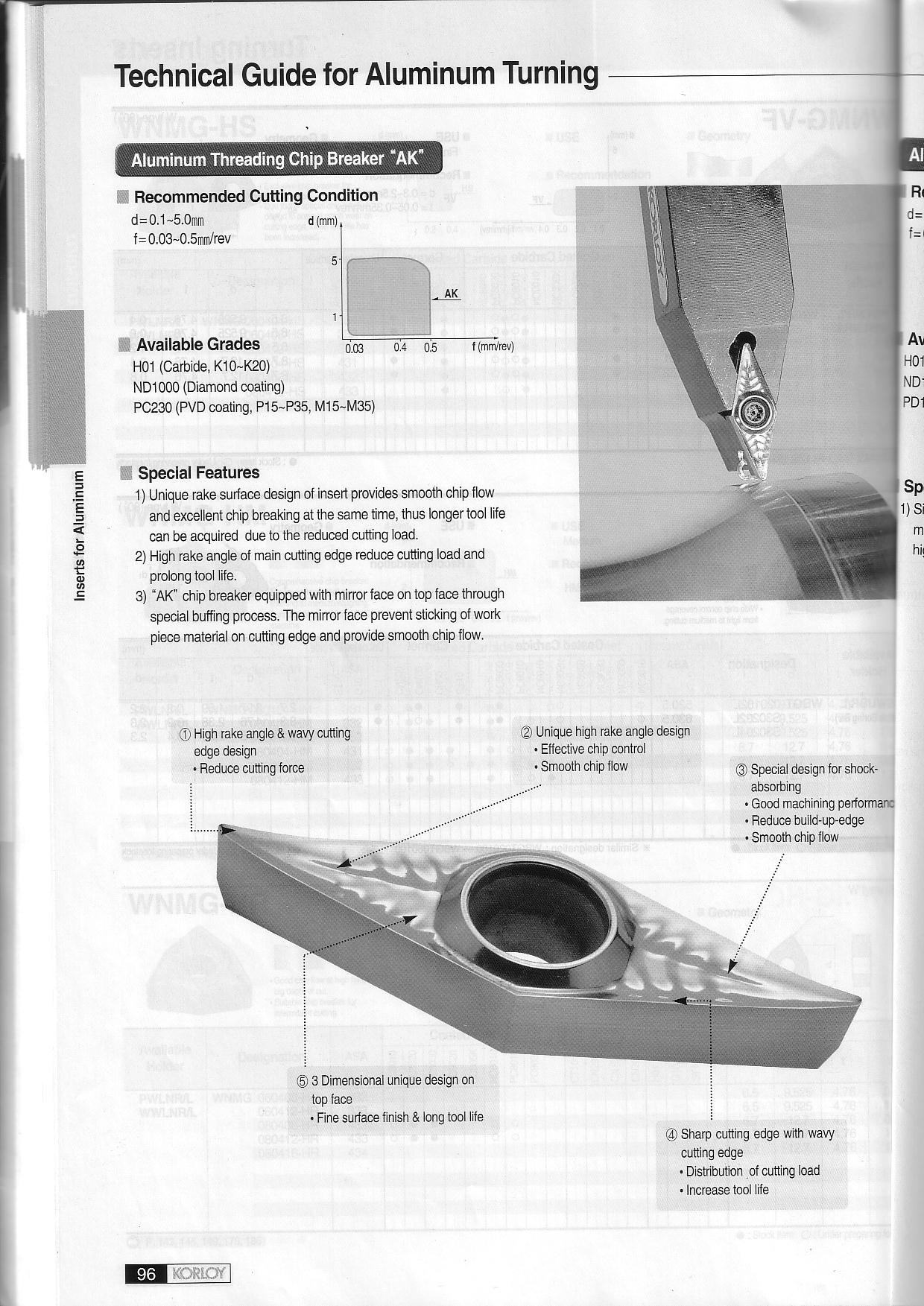

Na plasty všeobecně je třeba použít co nejostřejší nástroje.
Nejlépe vybrousit nože z radeka nebo tvrdokovu. Plátkové nástroje jsou podle mě na plasty nevhodné, protože mají velký řezný odpor tím pádem se tříska začne přehřívat tavit a nalepovat na destičku. No a jak se materiál nalepí na destičku tak je průser, protože se začne destička vyštipovat.
Abych byl uprimny, tak to ze ty vase povlakovane platky jsou opotrebene, tomu neverim. Nevidel jsem jakykoliv nastrojovy material, ktery by neplneny plast otupil. Mimochodem povlakovany nastroj je na plast absolutne nevhodny pro svou tupost.
Pokud nechcete a nebo neumite si nabrousit spravne radeko, pouzijte platky o f. Korloy, ktera je jednicka v lapovanych britech pro profesionalni obrabeni duralu. Platek ma velmi velky uhel cela a veskere plasty doslova kraji jako maslo. Povrch obrobku na rozdil od Radeka je svitivy a hlatky (jako odlitek). Desticka je v cene cca 200,- a mate na ni zaruceny radius (0.2, 0.4,....) Desticka je z TK a neni povlakovana, brit je lapovany da se s nim oholit
Doporucuji vsem!
Dokladam scan katalogoveho listu.
Tyto noze jsou bezkonkurencni pro plasty, mosaz a dural.
Poslete mi oznaceni vaseho drzaku nebo platku napisu vam kontakt a objednaci cislo na dodavatele. Pouzivame tyto platky velmi dlouho.
Martin Duzi
http://www.duzi.cz
Doporucuji vsem!
Martin Duzi
http://www.duzi.cz

takový plátky má skoro každá firma co dělá nástroje,
problém je, že prodávaj po krabičkách
Korloy a Kyoceru prodává firma GRUMANT
http://www.grumant.cz/cs/Nastroje-pro-obrabeni-19.htm
mám vlastní zkušenost - pozitivní
jinak třeba Sandvik http://www.coromant.sandvik.com/cz
nebo Unitool http://www.unitool.cz/indexn.php

Na silon používám jen RADECO nebo HSS.Jak už bylo řečeno VBD je tupej a to nemůže dělat dobrotu.Hlavně ten negativní záklon VBD je přesnej opak co je potřeba na plasty.Mě šel silon soustružit vždycky dobře a neměl sem stim nikdy broblém.Povrch byl vždy lesklej a nenatavenej.A to sem silon nikdy ničim nechladil.
