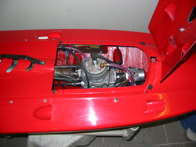

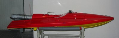

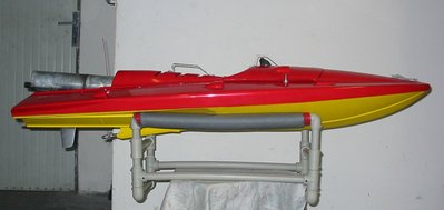

Můžeš tady dát nějakou fotku té mašinky
Ten magnet v setrvačníku už máš vyřešený, při těch podmínkách to určitě nebylo snadné aby se to nerozpadlo, dá se to dělat i optikou.

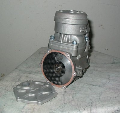

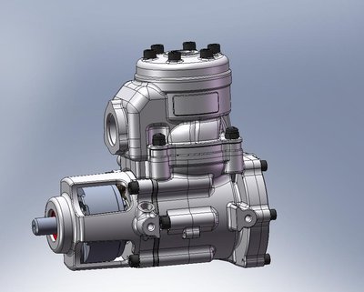

WEILER LZ280, FNA22
Tady s tou mojí vyhrál kamarád jako první Čech v historii mistrovství světa FSR V.Kreslil jsem jí SW a proto říkám že nic neumí líp interpolovat než počítač
Trup je uhlík /kevlar vyvakuovaný a slepený přímo ve formě aby nedošlo k nežádoucímu překroucení.Motor jsem dělal před pár lety přesným litím ,teď připravuji novou verzi a myslím že to bude výkonově docela slušnej převrat .Když to klapne tak se konkurenti asi picnou
