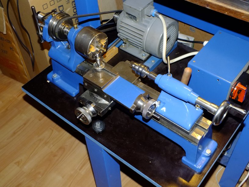

K samotnému soustruhu, zajímavostí je možnost řezání krátkých závitů pomocí axiálně posuvného vřetene, stoupání se určuje výměnnými bubínky na levém konci vřetene. Kromě metrické M0,5 je tam i jakýsi závit H12 a H13. Nevíte někdo, co je to zač?

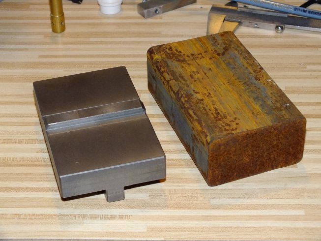

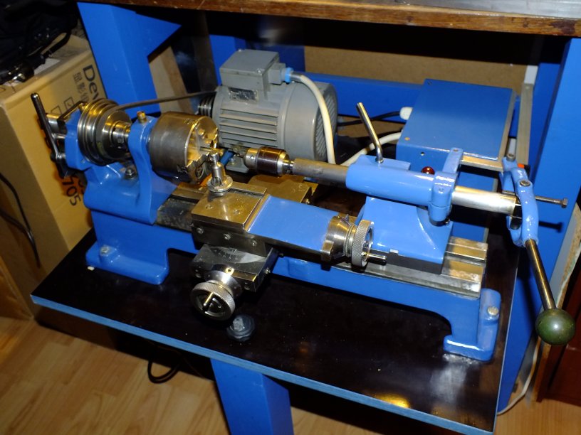

Už delší dobu mám k dispozici malý stolní soustruh. Vlastně podstolní, vzhledem k současnému umístění výsuvně pod stolem. V rámci vylepšování dostal nedávno dva nové koníky. Samotné koníky už hotové byly, jen bylo potřeba je napasovat na jinou osovou výšku a jiné lože. A tak došlo na výlet do Loděnice pro kus materiálu, hodiny laborování u frézky (teprve se učím) a na závěr i polyesterový prach všude po okolí
Prozradím, že H13 je výrazně jemnější než ta dvanáctka a obojí je jemnější než M0,5.

Bude to Hamannův patronový závit (Hamann Patronengewinde) č. 12 a 13 - jsou to ty dva nejjemnější, stoupání 55 a 88 závitů na palec. Dneska docela už raritka, přestalo se to používat ještě před první světovou. Ty bubínky jsou závitové patrony, měl by k nim být protikus (většinou taková hvězdice s různými stoupáními - viz http://ladis1973.rajce.idnes.cz/soustruh). Nemáš náhodou ještě další patrony z tohoto systému? Zhruba polovinu jich mám včetně nějakých metrických, ale něco mi chybí, potřeboval bych je nechat někde vyrobit (konkrétně č. 1,2,3,5,6,7,9,13 případně ještě další W nebo M stoupání), jak je hotová patrona, tak udělat k ní vodítko už je jednoduché. Pozor, v té tabulce je sazečská chyba u přepočtu palců na mm u závitu č. 2 - má to být 2.903mm.

Mám jenom patrony H12 (třikrát) a H13 (dvakrát) a M0,5. Matice je pro H10, H12, H13, M0,5. Soustruh máš podle fotek trochu jiný. U mě má patrona vnitřní průměr 16, vnější +/-26,6 a délku 30mm. Máš to taky tak? Jinak od té doby, co jsem k MN-ku dokoupil hromadu zubatých koleček, mě stoupání závitů moc netrápí. Ono se z těch asi 25 tisíc kombinací vždycky něco vybere
