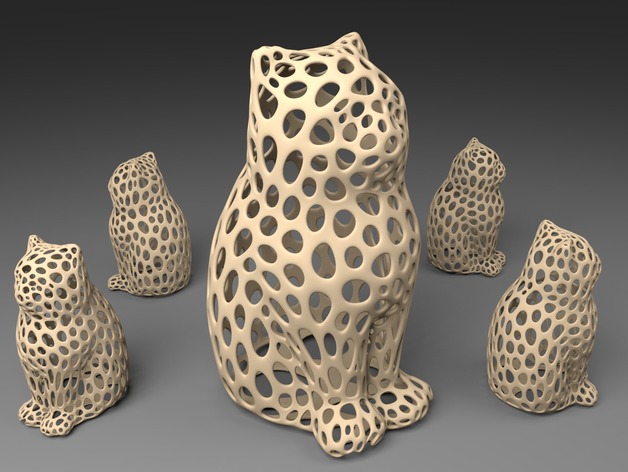

Pár věcí už jsem odlil, ale vždy šlo o celkem rozumné tvary. Teď se snažím v Grasshopperu vytvořit nějaké definice ze kterých polezou 3D tělesa s povrchem tvořeným nějakým druhem sítě. Většinou jde o klasický voronoi, nebo relaxovaný voronoi. To už mi připadá jako docela velký oříšek. Spousta tenkých kanálků ........ Slévači, jak by se mělo řešit třeba to na fotce?

Pro jakou technologii lití?
Rozměry a síla stěny?
Z čeho to chceš lejt ?

Materiál bronz, stříbro, shibuichi atd. lití na ztracený vosk. Rozměrově od 1cm do cca 30cm. Tomu odpovídající tloušťka drátů. Pro model 30cm dejme tomu ..... průřez kanálků 10-20mm2 v tenkých místech? Nevím co to snese. Můžu upravit podle potřeby. Odléval jsem bronzový zvonek asi 150mm v průměru a s tloušťkou stěny pod 2mm a to už bylo dost na hraně. Tady to není plocha, ale kanálky (i když nad 2mm). Tak nevím, jestli to bude horší, nebo lepší.

Na malé věci mám odstředivou indukční pec .Každopádně bych to lil do šperkařský sádry (asi 800- 1000Kč 20kg)u stříbra ,bronz do silikanu předehřátýho tak na 1000°C (je potřeba kouknout do tabulek ) několika patrovej vtok a výfuky samozřejmě taky .

Takže jen gravitace si s tím neporadí? Odstředivý lití si dovedu představit u těch šperkařskejch velikostí, ale u 30cm odlitku už moc ne.
S předehřevem formy jsem počítal, ale spíš tak 600°C a zase jen pro ty menší kousky. Roztočit velkou formu ohřátou na 1000°C a nalejt do toho bronz ......... já jsem pro kdejakou legraci, ale tohle je už skoro moc :lol:

Důležitá bude teplota předehřevu a ta patrová vtokovka+ výfuky .Pak by to mělo klapnout i gravitačně ,ale pár zmetků musíš očekávat.
Na 600 se předehřívaj formy na hliník .
