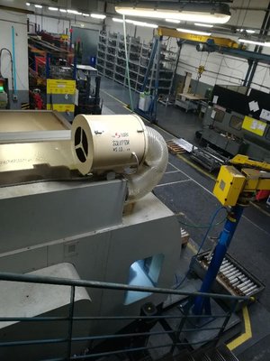

máte někdo na stroji (asi spíš profi) nějaký separátor olejové mlhy, rozprášené emulze?..
třeba něco jako je tohle.. http://filtermist.cz/products/oil-mist- ... /s-series/" onclick="window.open(this.href);return false;
jde mi o to, že při velkém obrábění vzniká dost aerosolu z emulze a v dílně se "nedá" dýchat, vše kolem mastné.. chtěl bych dokrytovat mašinu a použít takovýhle vehement.. funguje to spolehlivě?
v podstatě je to jednoduchej asynchronní 2pol motor o výkonu cca 200-500W a roztáčí lopatkové, oběžné kolo z děrovaného plechu, těma otáčkama se na tom srážejí kapky, které odkapávají zpátky do stroje, navíc je nahoře ještě filtr.. funkce celkem jednoduchá..
pro představu ten nejmenší model pro cca 0,5m3 stojí cca 1500E bez daně, což mi za kus svinutého plechu a motor příjde jako nesmysl..
není ještě nějaký jiný výrobce co by tohle dělal a nechtěl za to 10x přeplácnutou cenu? podle mě adekvátní cena toho je tak 10000,- výrobní tak polovina .. jde mi o to abych nevyráběl to co nějakej číňan dělá za pár korun jen o tom nevím..
nějaké zkušenosti?

Zajímavý, člověk se zeptá na názor a už má objednávky. .☺ a jak by jste si jako ten polotovar představovali? Jen zakoupeného cedník nebo celý rotor, jen s celama nebo s hřídeli a loziskovym domkem? Bez plaste, s plastem? Bez motoru...
Podle mě když už bych to dělal tak asi nemá smysl to nějak drobit a asi by se udělal celek bez motoru.. ten si tam pak muže každej dat jakej s mu vali doma.. Ale ve finále ono novej motor je za 1200-1500 tak to taky asi postrádá smysl..
Já to nějak nakreslím udělám jeden prototyp a pokud se to bude líbit tak za uvažuju o nějaké miniserii případně se pak muzeme bavit dal o konkrétních pripominkach..

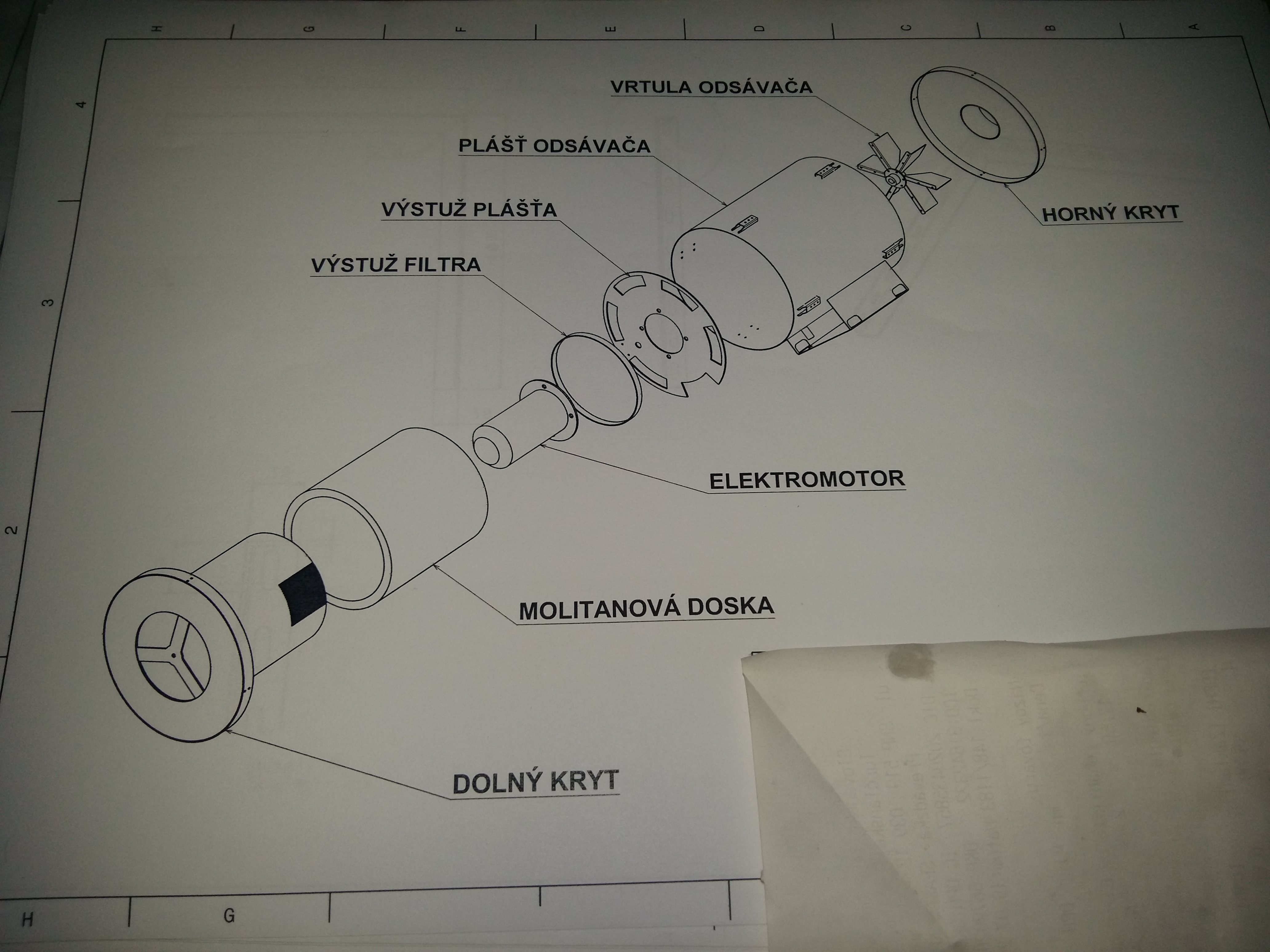

majo477
- Příspěvky: 872
- Registrován: 28. 5. 2014, 8:39
RaS : ja to mám skreslené,skopčil som origo vo fabrike,a tiež si to chcem vyrobit
- Příspěvky: 9045
- Bydliště: Úvaly
a funguje tahle verze? to je v podstatě jen průmyslovej ventilátor s filtrama.. to se dá koupit hotové za pár tisícovek.. ta totiž nemá tu odstředivou síťku a všechno to požerou jen ty filtry, které se musej za chvilku zanést tou emulzí, na nějaké ne moc mokré výpary je to asi fuk.. z tohohle síťkového odtéká dost vody zpátky, to mě příjde lepší..
majo477
- Příspěvky: 872
pár tisic je kolko?aj tento by mal vraca vodu spat do stroja,jeden vyrobeny chcem pozičat na skúšku,a podla toho sa rozhodnem,kamoš co mi to dohodil tak je s tym spokojny,,ty máš nejaky vytypovany?ja som oslovil par predajcov a ceny boli pár tisic ale eur
