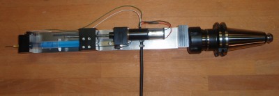

Pro jednu aplikaci jsem potřeboval přesně nanášet lepidlo a takhle jsem to nakonec vyřešil:

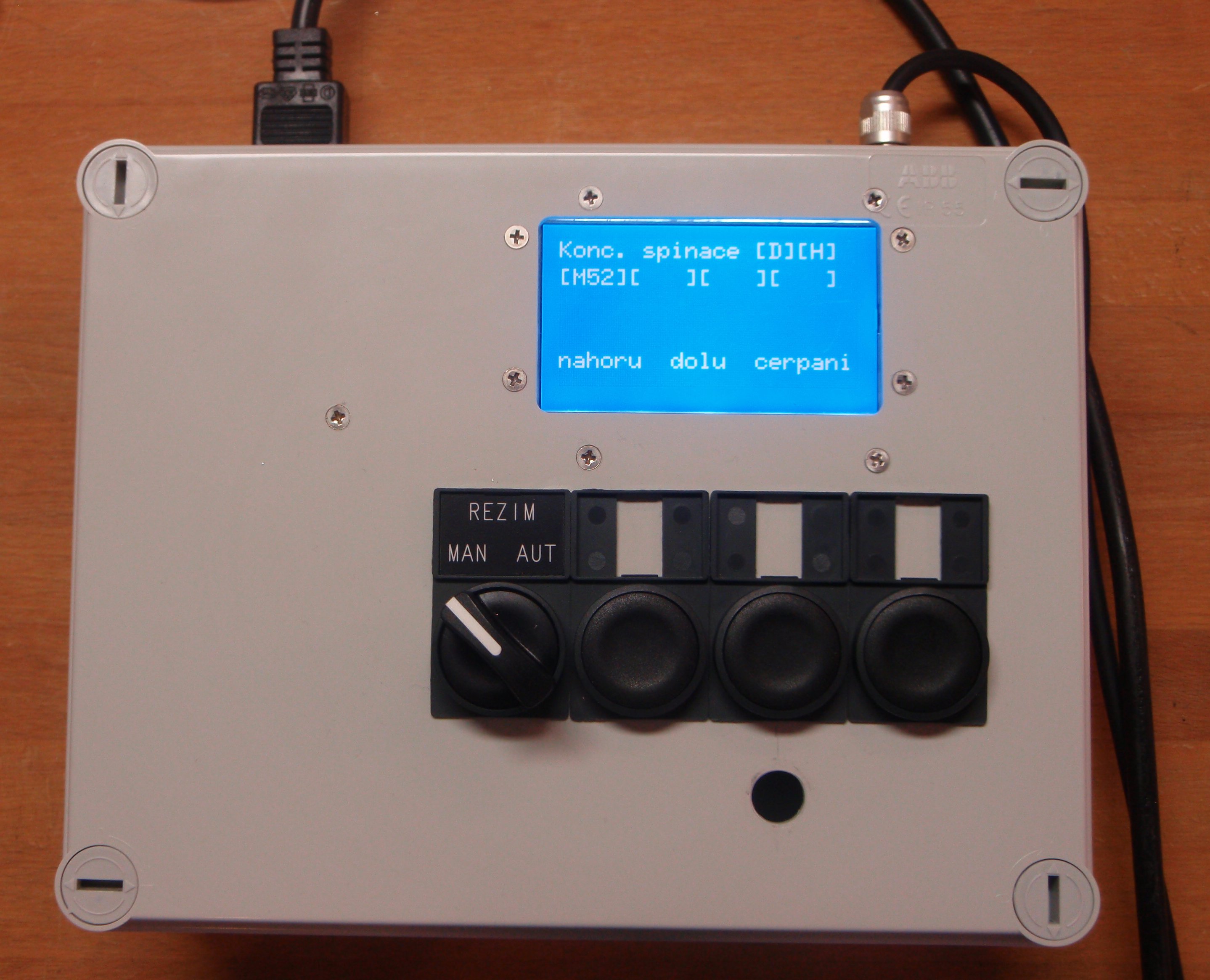

Čím je programované to vytláčení lepidla? Je to nějak v závislosti na rychlosti posuvu jednotlivých os, nebo prostě jenom v programu zapnout/vypnout? Jinak moc pěkná práce!
5/2007 přístup na přestavěnou BF20
5/2009 dokončeno vlastní CNC
http://cnc.usysla.eu/
Příspěvky: 8467
19. 3. 2009, 10:04
sysel píše:Čím je programované to vytláčení lepidla? Je to nějak v závislosti na rychlosti posuvu jednotlivých os, nebo prostě jenom v programu zapnout/vypnout? Jinak moc pěkná práce!
Rychlost vytlačování je konstantní, pak je tam ještě ručně spínaný rychloposuv oběma směry pro výměnu stříkačky s lepidlem a pomalý odjezd (místo vypnutí se kousek couvne aby to neteklo dopružováním). Řídí se to naopak rychlostí posuvu (teď mám 1000 a 2000 mm/min) a mašina si funkcemi M52/62 a M53/63 jenom zapíná vytlačování nebo odjezd.

Nakonec jsem použil to zapojení s L6203 (dík za tip, dost pomohl), ale ne asymetrickou PWM, s tou se mi motorek moc hřál, takže jenom "obyčejná" PWM bez zpětné vazby (Maxon samozřejmě k těm motorkům dodá tachodynamo nebo jiné snímače jaké si vzpomenu, ale zase za cenu kterou si vzpomenou oni :-) tak jsem to zkusil bez ní a ono to šlo). Vzhledem k převodovce do pomala + pohybovému šroubu se ta ztráta momentu prakticky neprojeví, výsledná síla je dostatečná a otáčky nekolísají.
