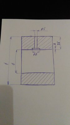

Cawte. Mam problem s cim vyhotovit v diere fi 5 spetne zahlbenie fi 8.

Vykres v skutocnosti je iny. Len na rychlo som to nacrtol. Tie priemery obrobku su nepodstatne k danej problematike. Problematika je ta diera fi 5 do danej hlbky so zahlbenim fi 8. Dalo by sa to nejakou specialnou technickou frezkou?

Budeme vyrabat 5 kolies v kazdom jedna taka diera. Material 11 523
Příspěvky: 23203
18. 1. 2018, 8:46
samozrejme to nakonec budes delat vercajkem kterej si na to sam vyrobis
tj. prostrcis trn
osadis brit
udelas zahloubeni
vyndas brit
vytahnes trn

Aj to ma napadlo ze si mozno vyrobim nastroj. Nejaka gulatinka do ktorej narezem asi M3 a vlastnorucne si nabrusim nejaky opotrebovany poligon.

Navíc ten trn by měl být dlouhý minimálně nějakých 37 mm (v průměru 5 :mrgreen: ) přičemž odskok je 1,5 - to fakt bude tuhé jako prase,

Tak to urob z dvoh kusov. Navrtat 8mm cele, nalisovat trubku. Alebo aj nieco vacsie, so zavitom napr. A 8m nechat dolu osadenie, nech sa to ma o co opriet
Jsi dobrej srandista, skoro jako bych slyšel naše mladé konstruktéry, ten vnitřní i vnější průměr je naopak zcela zásadní,
jestli je vnitřní dost velkej - tak asi alespoň 50 - můžeš tam strčit malou úhlovou hlavu, ale málokdo ji má, další způsob
(pomíjím prodávané zpětné zahlubováky) - trn D5 -třeba roubík z ulomené frézy - navaříš - naletuješ a vybrousíš zpětný břit,
prostrčíš ho vnitřkem ven a zpětně zahloubíš, pokud je stěna opravdu slabá, můžeš vyrobit podobný nástroj třeba z průměrem D3,
vjet do díry indexovaně zvenku a zpětně frézovat, pokud síla stěny toto neumožňuje, zbývá už jenom jiskření, pokud budou
rozměry dostatečně blbé, tak to může být i nevyrobitelné.

Pokud je dostatečně velký vnitřní průměr ,tak nejdříve prostrčit nástroj vnitřkem a pok upnout do vřetena. Stopku použít jako vodítko.
Pokud je díra malá ,udělat nástroj dvojdílný rozebírací.
