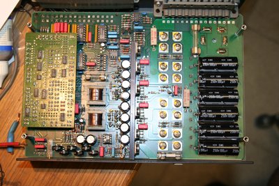

servozesilovač BB TRLW
Prosím, nemáte někdo schema zapojení k tomuhle
http://www.bb-servoregler.de/fileadmin/ ... B_TRLW.pdf" onclick="window.open(this.href);return false;
servozesilovači?
Případně tenhle nebo podobný ke koupi?
napájení 3f cca 100V, výstup DC cca 15A, vstup +-10V, řízení ve 4Q Tip kde schema najít?
díky

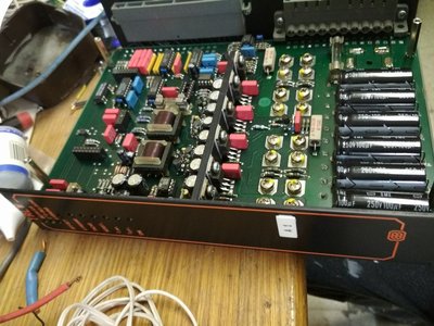

dělá to následující věc
měl by po připojení napájení sepnutím kontaktů relé zahlásit že je ready
po zapnutí studeného stroje to neudělá
někdy se mu zachce a po několika připojeních napájení začne fungovat
pak už chodí bez problémů, až do dalšího dlouhého vypnutí, třeba přes noc

už je asi po problému
je tam na pin lištách ještě nacvaknutá deska s SMD osazeným regulátorem, není na foto
tam byl asi vakl
zatím to chodí

po pár hodinách vypnutí to zase nenaběhlo
propájel jsem pin lišty
chodilo
dnes ráno pokus - nechodí
ohřát driver horkovzduškou - chodí

Da se koupit chladici sprej. Nahrej desku tak aby fungovala a tim sprejem s trubickou postupne zchlazuj jednotlive oblasti a zkousej jestli stroj jede, tak najdes zhruba kde je problem.
Ja mel podobny problem se zdrojem, kdyz byl tyden vyply, trvalo mu nejakou dobu nez nabehl, ale nakonec se to spravilo samo, takze nevim v cem konkretne byl problem.

postupným ohříváním a ochlazováním částí desky jsem našel ellyt 33uF viz foto, krásně reagoval na schlazení a bodové ohřátí páječkou
vyměnil jsem ho, ten čínský automatický tester za 10usd co tu o něm kdysi byla řeč na něm ukázal asi 30uF ale 5,6 ohmu seriový odpor
nový měl asi 0,15 ohmu
zatím to chodí
uvidíme ráno
díky všem za nakopnutí
