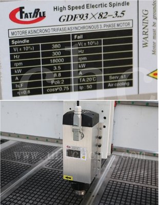

chci si koupit CNC frézku 600x900 mm z číny a je tam 3,5KW vřeteno vzduchem chlazené a čínan který to prodává tvrdí že tam jdou minimální otáčky 6000/mm.
Točí to 0-18000/min. 0-300 Hz.
Kleština ER25.
Má někdo toto vřeteno na mašině nebo podobné ? Zajímá mě jake tam jdou nastavit minimální otáčky.
https://www.aliexpress.com/item/3-5kw-E ... 14339.html" onclick="window.open(this.href);return false;
Chceme s tímto vrtat vrtákem průměr 2,8 mm. A potřebovaly bychom tam otáčky max. 3000 - 4000/min.
Vrtat budeme do měkké ocele, nebude tam velký odpor vrtáku.
Díky za rady a zkušenosti s tímto nebo podobným vřetenem.

Mám "2.2kw" a roztočit jde od 30hz ovšem s měničem sinamic g110...

A ty jsi měl problém to vřeteno roztočit na nízké otáčky jiným měničem ? jedeš uf nebo vector ?
grade065
Příspěvky: 1012
23. 2. 2018, 7:42
Neměl jsem problém jiným jsem ho neroztáčel je to u/f....
Příspěvky: 7161
23. 2. 2018, 7:50
já že jsi to napsal jako kdybyto šlo jen s tím : ovšem s měničem sinamic g110...
jina dá se točit i pod 30hz právě ve vector režimu nebo při zvýšení napětí - nelinearní křivka. samo nemá to ten momet a může se dost hřát a další

Tie minimálne otáčky večšinou znamenajú otáčky pri ktorých sa vreteno zaručene chladí vzduchom. Moje sa dá nastaviť aj na menej otáčok. Na vŕtanie do železa by som toto vysokootáčkové vreteno nepoužíval...
Příspěvky: 7161
23. 2. 2018, 8:43
na tak malý vrták (2,8mm) bych se toho opravdu vůbec nebál to bude mít i při těch 3000-4000 otáčkách síly dost .

Podle výrobce stroje můžu na měniči nastavit i 50Hz = 3000 otáček ale bude to mít menší kroutící moment.
Ale vrtáček 2,8 mm nemá skoro žádný odpor, když tam bude posuv okolo 0,03 mm/ otáčku.
Měnič je čínský FULING INVERTER, DZB200 3,7 kW (DZB280B003.7L4DK)
Manuál https://es.scribd.com/document/26035104 ... 0-Series-1" onclick="window.open(this.href);return false;
24. 2. 2018, 12:15
No helemese, tak oni už v setu k vřetenům začali konečně dodávat frekvenční měniče s vektorovým řízením. Dřív jsem v těch levných setech viděl jen skalární.
Vřeteno je principiálně prostě jen asynchronní motor. Takže ho klidně můžeš točit třeba na 1Hz a mít tak otáčky 60 RPM. A pokud si správně nastavíš měnič a pokud ten měnič za něco stojí, tak ve vektorovém režimu i při těch 60 RPM ten vrták snadno ukroutíš.
Jediný problém může být chlazení, které je odvozeno od otáček, a tak při nízkých točkách bude velmi málo účinné. Pokud to chceš často a dlouho provozovat s nízkými otáčkami, tak zauvažuj o nezávislém chlazení, tj. vyhoď stávající vrtuli a dej tam nějaký nezávislý mezaxiál.

No stroj pojede minimálně 8 hodin denně v kuse. Sice z části naprázdno než se připraví nové díly, ale je to na sériovou výrobu.
Uvidím jak to bude fungovat a možná později dám nahoru ventilátor který bude vždy pořád chladit ?
Z vrhcu je plastový kryt. Neměl by být problém tam vytisknou nový kryt do kterého bude vložen ventilátor který bude ochlazovat :)
