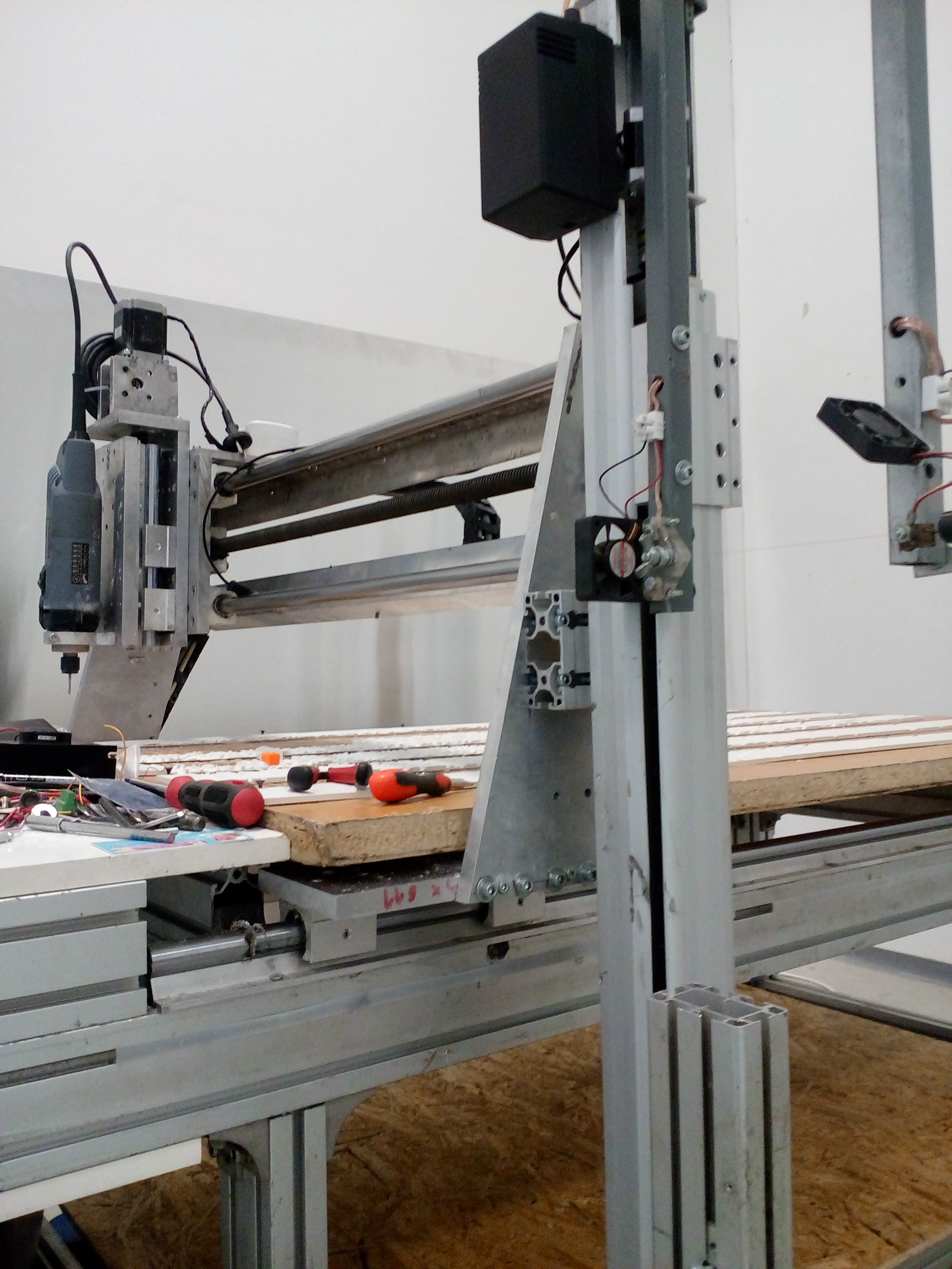

Chystám prerobiť svoj CNC na hrebeňové, mám zopár otázok, prosím o radu.
Pracovná plocha XY: 1000X2000 mm, podopreté tyče SBR20
Os X by som nechal na guličkovú skrutku.
Os Y by som dal 2x M1 hrebeň s dvoma krokovými motormi, Ozubené koleso by bol 12z s nábojom.
Motor a driver by som výmenil na nema34 - 8,4Nm odtiaľ to https://www.ebay.com/itm/germany-ship-3 ... 2365009695
CNC pre výrobu reklamy, prevážne frézujem plexisklo, pvc, bond, možno aj teraz s drevom gravirovať. Rýchlosť doteraz mám na trapezovej Y...800mm/min, budem veľmi šťastný ak dosiahnem 2000mm/min.

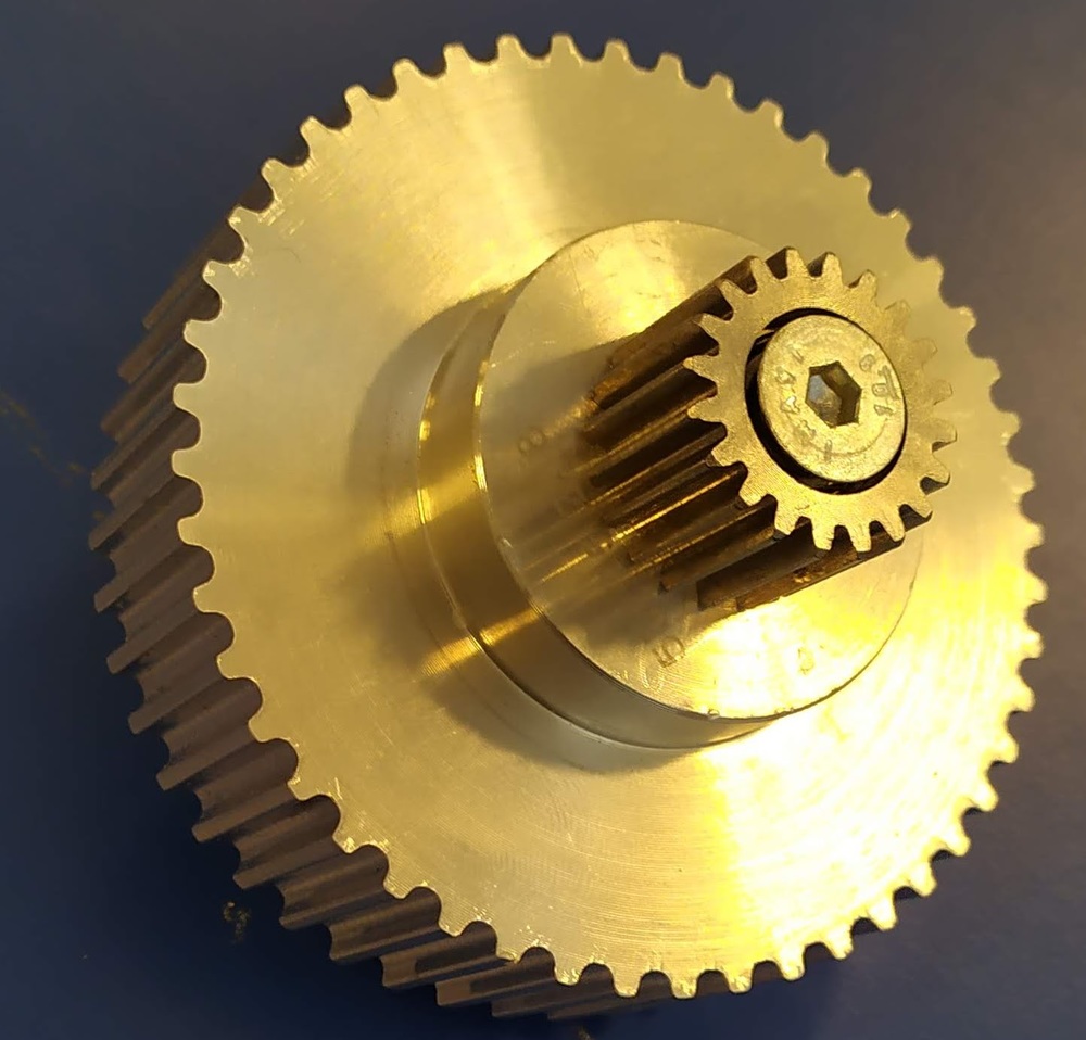

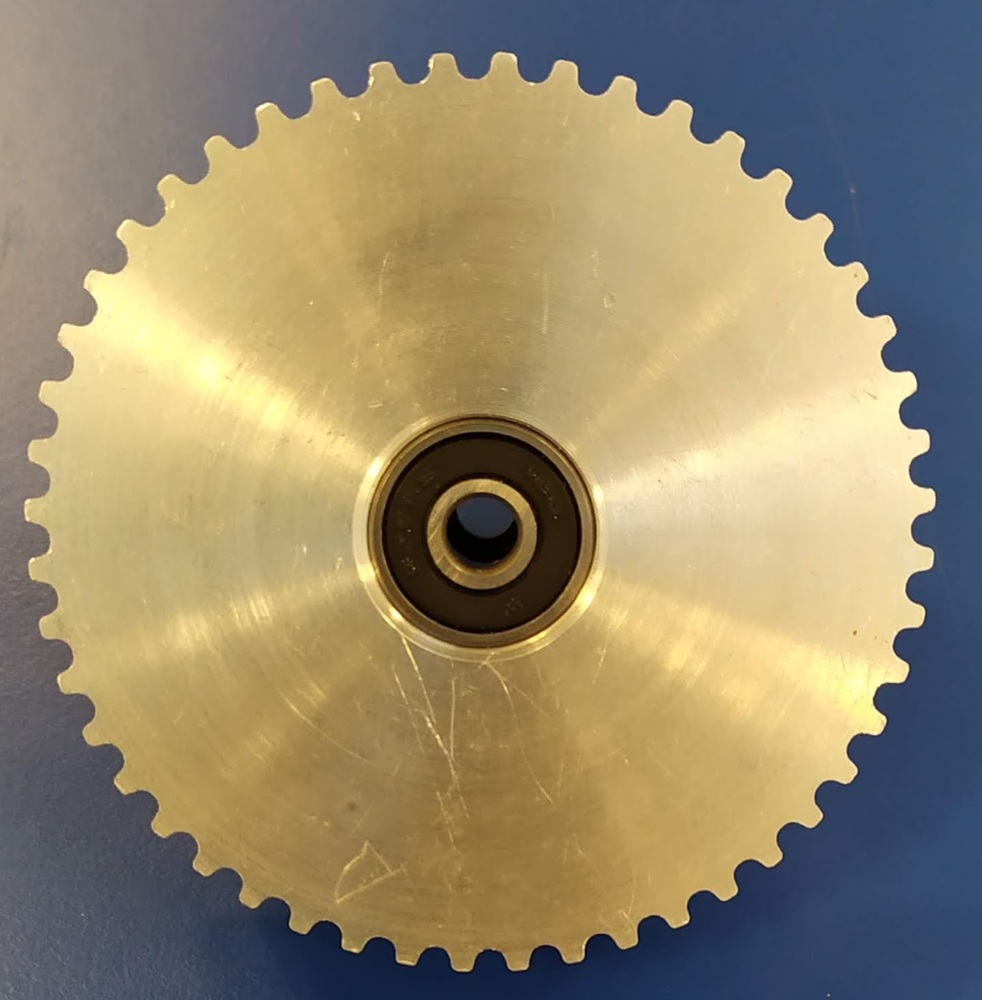

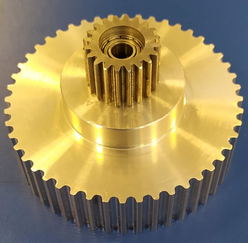

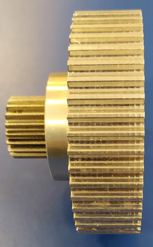

Materiály sú kupené - hrebene modul 1 - 2x2m, remenica HTD 5M- 12z na motor, remenica HTD 5M - 48z + ozubené koleso modul 1 - 20z.
Koncept na lisovanie ozubeného kolesa 20z na remenici 48z je, určite lepšie ako má CNCROUTERPARTS.COM, bude mať guličkové ložiská ( cncrouterparts.com používa kĺzné ložisko, čo som ešte nevidel v konštrukcii CNC), len čakám od sústruhára výsledkov.

Remenica HTD 5M - 48 zub + ozubené koliesko modul 1 - 20 zub, dve ložiská na stranách.
Ďalšia robota: frézovať hlinikovú dosku pre rack pinion. včera som zohnal na šrotovisku: hlinik 10mm x 90mm x 170mm - 3 kusy za 2€ (obrovská investícia :D )

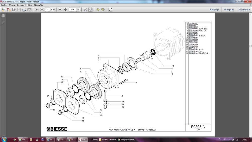

Jan Danda

Podle mne, nejlepší řešení ,,hřeben a pastorky,,.Jednoduché nastavení vůle.
Jan Danda
Příspěvky: 1137
Registrován: 8. 7. 2009, 9:55
Bydliště: jarpice
9. 7. 2019, 6:07
Díl č.7 je vertikálně nastavitelný ,čímš se nastavuje vůle mezi pastorky a hřebenem.

Ak budem celý diel č.7 a tým pádom aj celú prevodovku posúvať ku hrebeňu, tak nepotrebujem 2 pastorky.

Nevysmejte sa mi (niesom strojar), ale vo výkrese nevidím ziadný prevod. Zavesenie pastorky u mňa samozrejme princip panter a struna. Ide len o konstruciu s dostupnými dielmi + DIY fantaziu s čo najlacnejším nákladom.
Příspěvky: 3838
9. 7. 2019, 9:45
A nefunguje to náhodou tak, že sa prevodovka neposúva (teda iba tak aby pastorky boli v správnej polohe voči hrebeňu), ale vôľa v ozubení sa vymedzuje pootočením pastorkov č.11 proti sebe?
