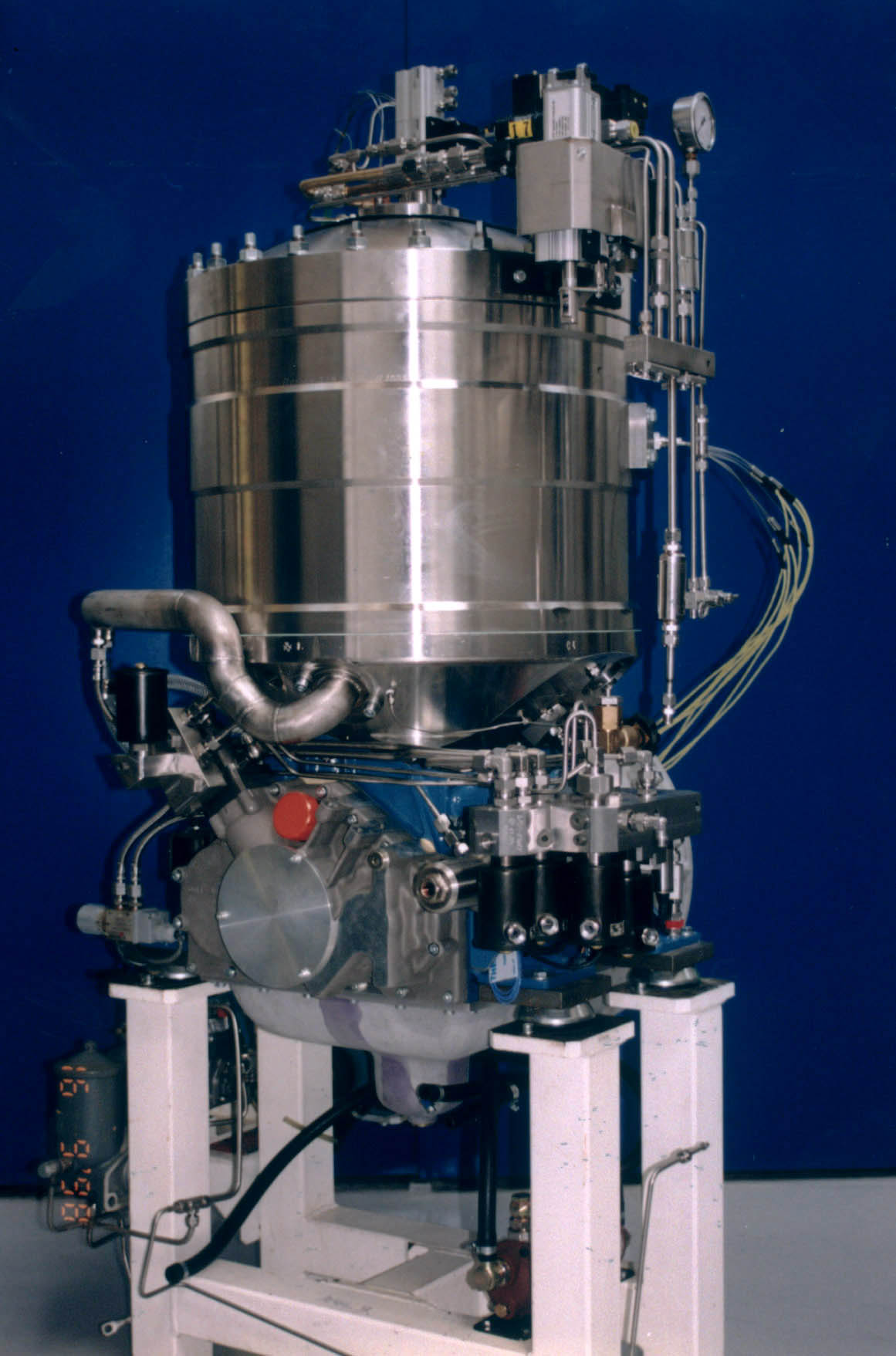

tady je obrázek toho utajovaného ponorkového stirlingu... :lol: pochází asi z roku 1988 :roll: :P

pavlaxy píše:tady je obrázek toho utajovaného ponorkového stirlingu... :lol: pochází asi z roku 1988 :roll: :P
pekna vec, neviem naco ale chcel by som to mat doma :D
mozno na pohon zahradnej pumpy, to by mala babicka radost ... podla toho ako by prazilo slnko, podla toho by bola rychlost zalievania rajcatek.
