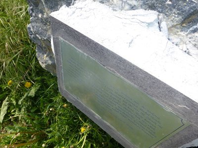

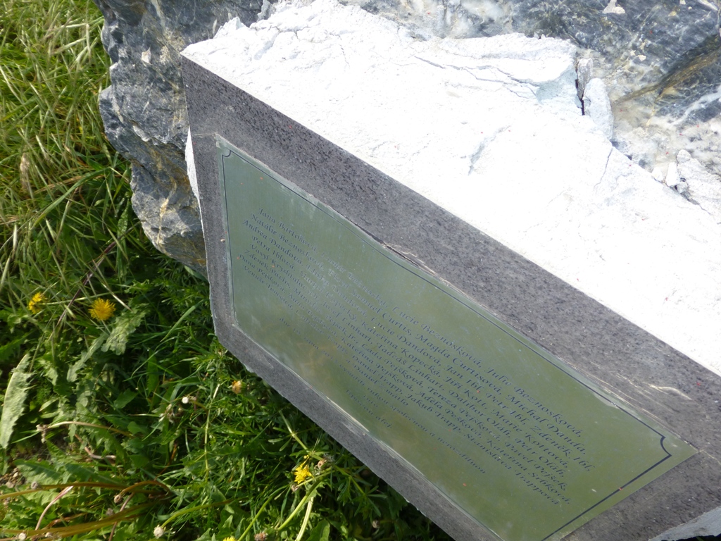

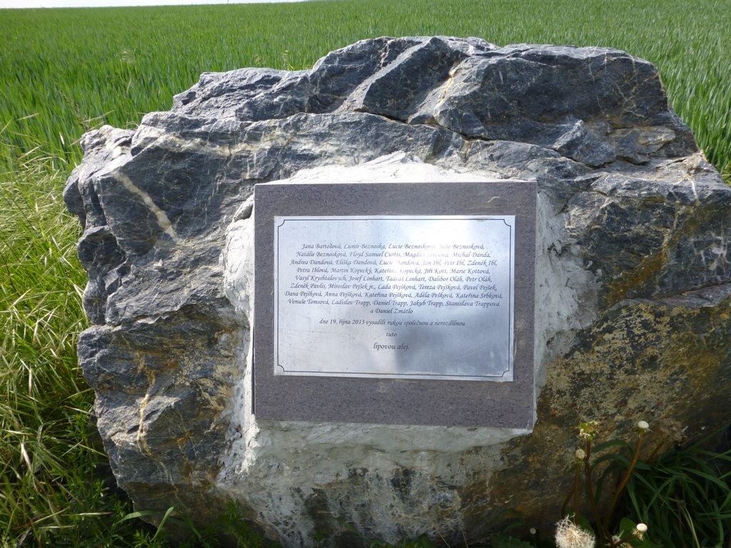

jedná se o tohle viz příloha
stávající deska je nějaký plast se stříbrnou vrstvou, tl. cca 2mm, je tam odfrézovaná ta stříbrná vrstva do hloubky, kroutí se to, hnus
TAKTO NE
ta vrstvená deska by musela být alespoň 10mm tlustá aby byla samonosná, vrstva Al dejme tomu 1mm, v plánu je z toho šutru odstranit i podklad a dát tam novou jen na 4 šrouby
stávající deska je 297x199mm
mohlo by se to udělat asi větší, aby to zakrylo pozůstatky malty pod stávající deskou
text takto kurzívou

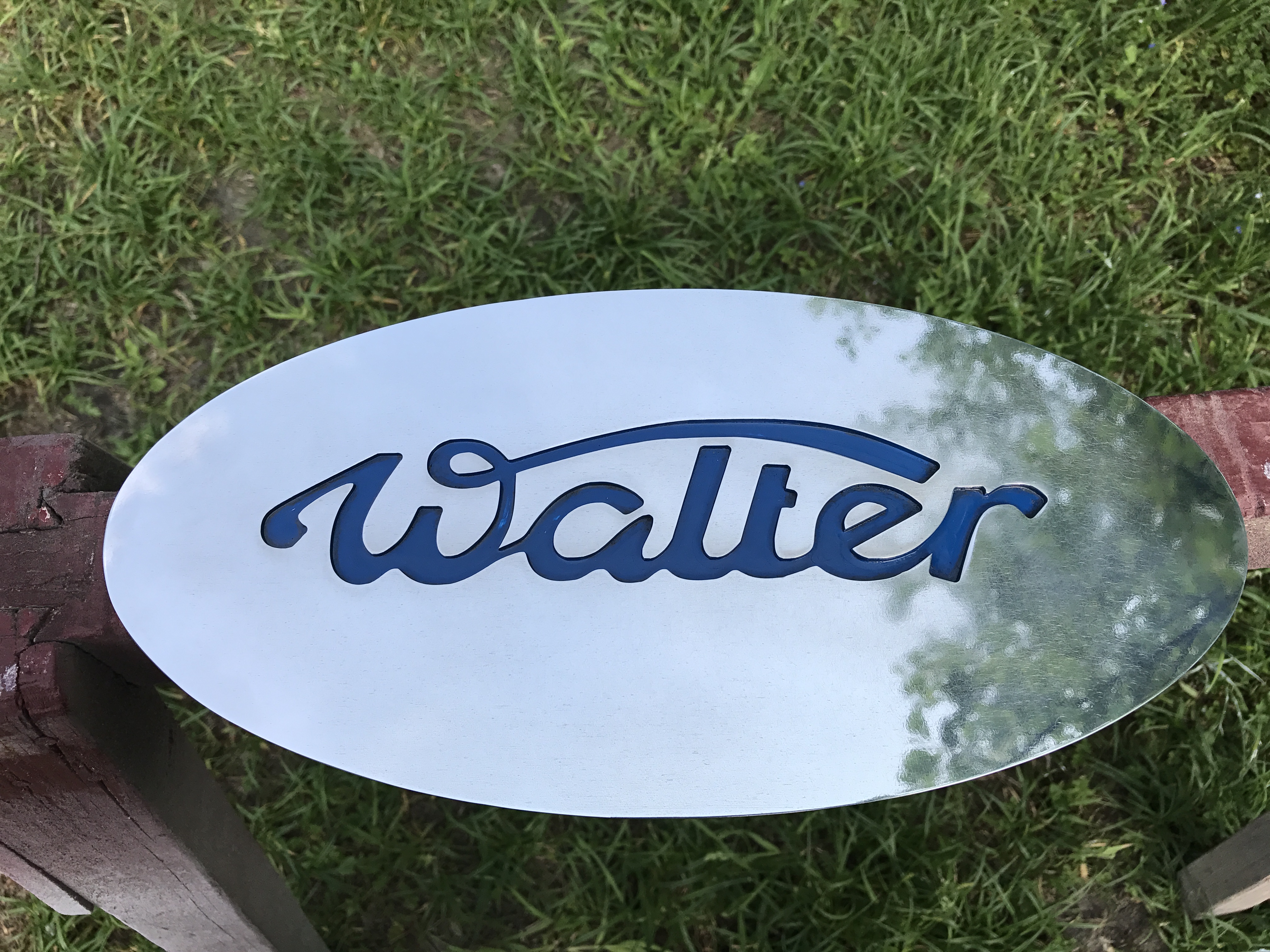

Můžu nabídnout variantu.
Dural 2024 síla 6mm. vygravírovájí písmen. Zalití barvou a následné vyleštění.
Viz foto. Tam jsou písmena velká ale princip stejný.

právě že ten upatlanej patvar půjde pryč a misto něj chci dát na 4 šrouby samonosnou desku
těch lip je tam 100, už jsou kolem 2m výšky
