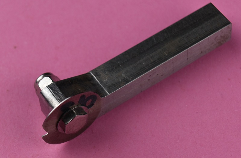

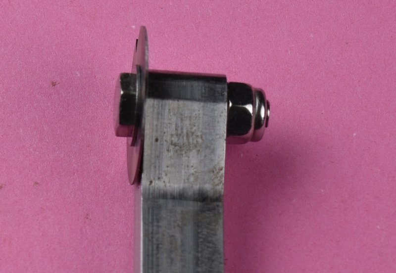

Engineer
Příspěvky: 2367
25. 5. 2018, 7:51
Tuhle technologii (tenký drážky) mám celkem zvládnutou ...
Buď Ti mohu nabídnout nůž s kotoučovým břitem pro případ, že by to šlo soustružit (mám různě silné cca od 0,3mm po 1mm) nebo mám skladem i ty malý pilky 20mm průměr. Sílu 0,6mm sílu mám určitě (tutově za znatelně míň než od Hoffmanna) :wink:
