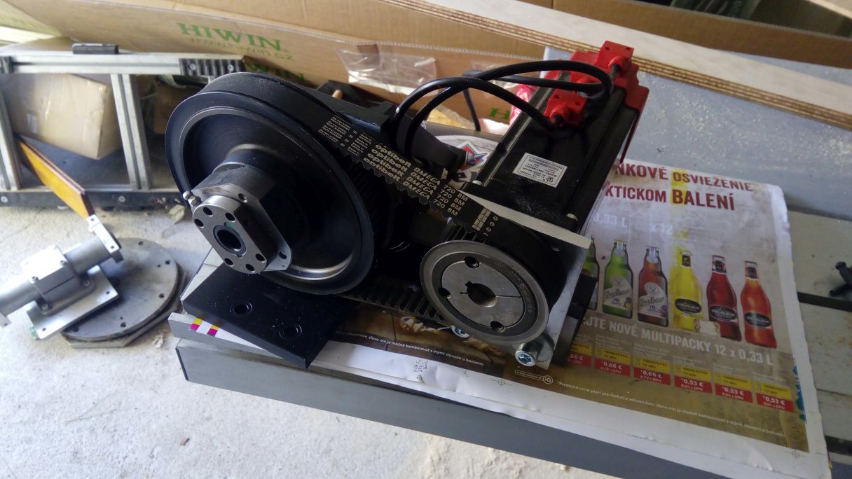

Uz sa to rysuje, stvrta podomacky robena freza, dufam, ze posledna...
Zatial nejake udaje:
pohon AC servo 4x1kW (zdvojeny pohon X rotacnymi maticami)
vreteno 12kW vodou chladene
vymennik ATC na 8 nastrojov
ovladanie Mach3 WIN7 32bit cez USB dosku
pojazdy odhadovo 1800x1200x600
rychlost cca 6,5m/min (maximum)
konstrukcia co dum dal, vacsinou prutovka z AL profilov, zaklad zvarany, kotveny do podlahy a okolitych stien
Je to stvrta verzia frezy, prva sa zacala rodit pred cca siestimi rokmi a odvtedy sa vzdy nieco pridava, meni, vylepsuje. A medzitym samozrejme freza musi aj pracovat a zarabat na rozmarne nakupy majitela 8) Teraz dostal stroj dlhsiu pauzu na prerabku.

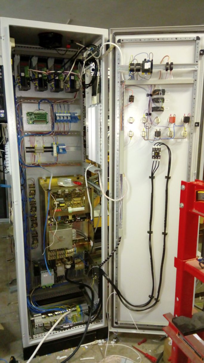

rozpracovany rozvadzac

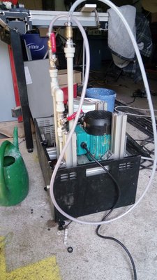

chladiaci agregat
chladiaci agregat
